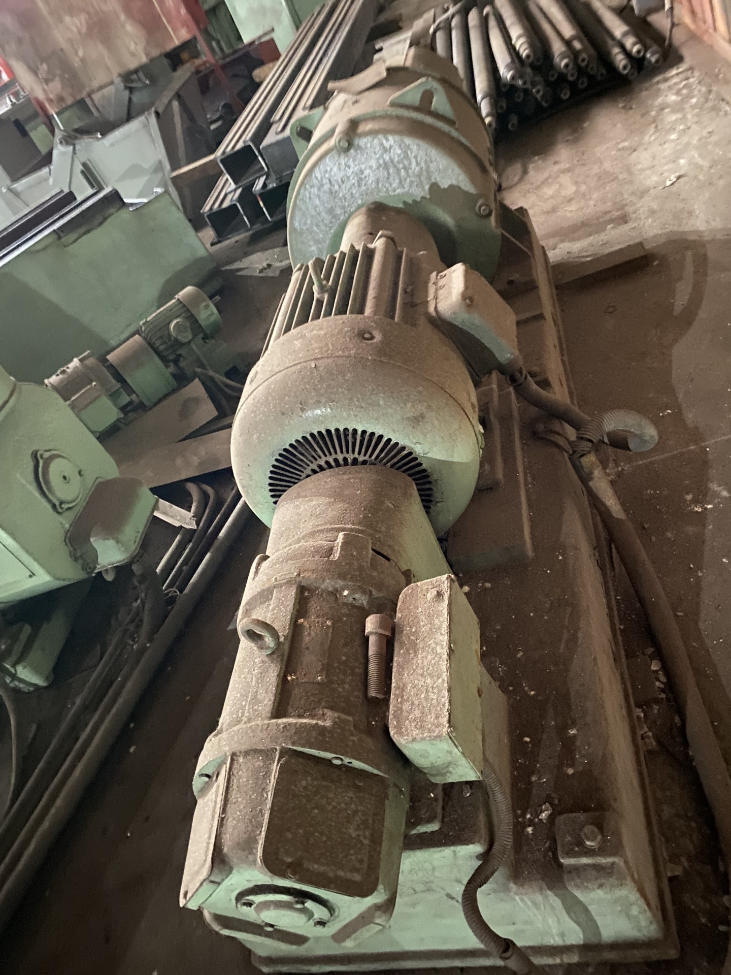

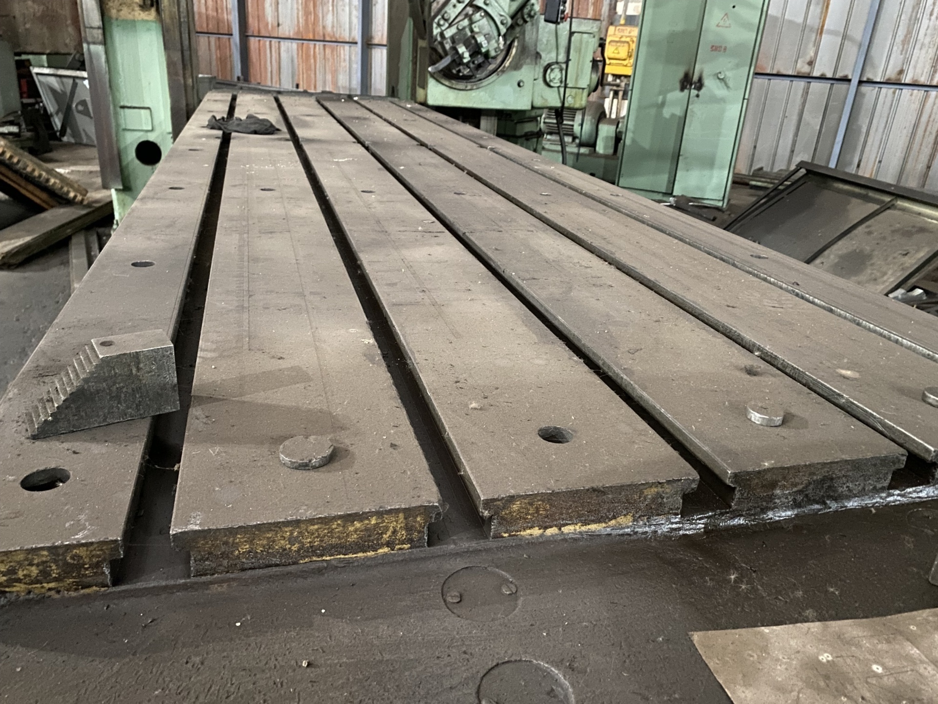

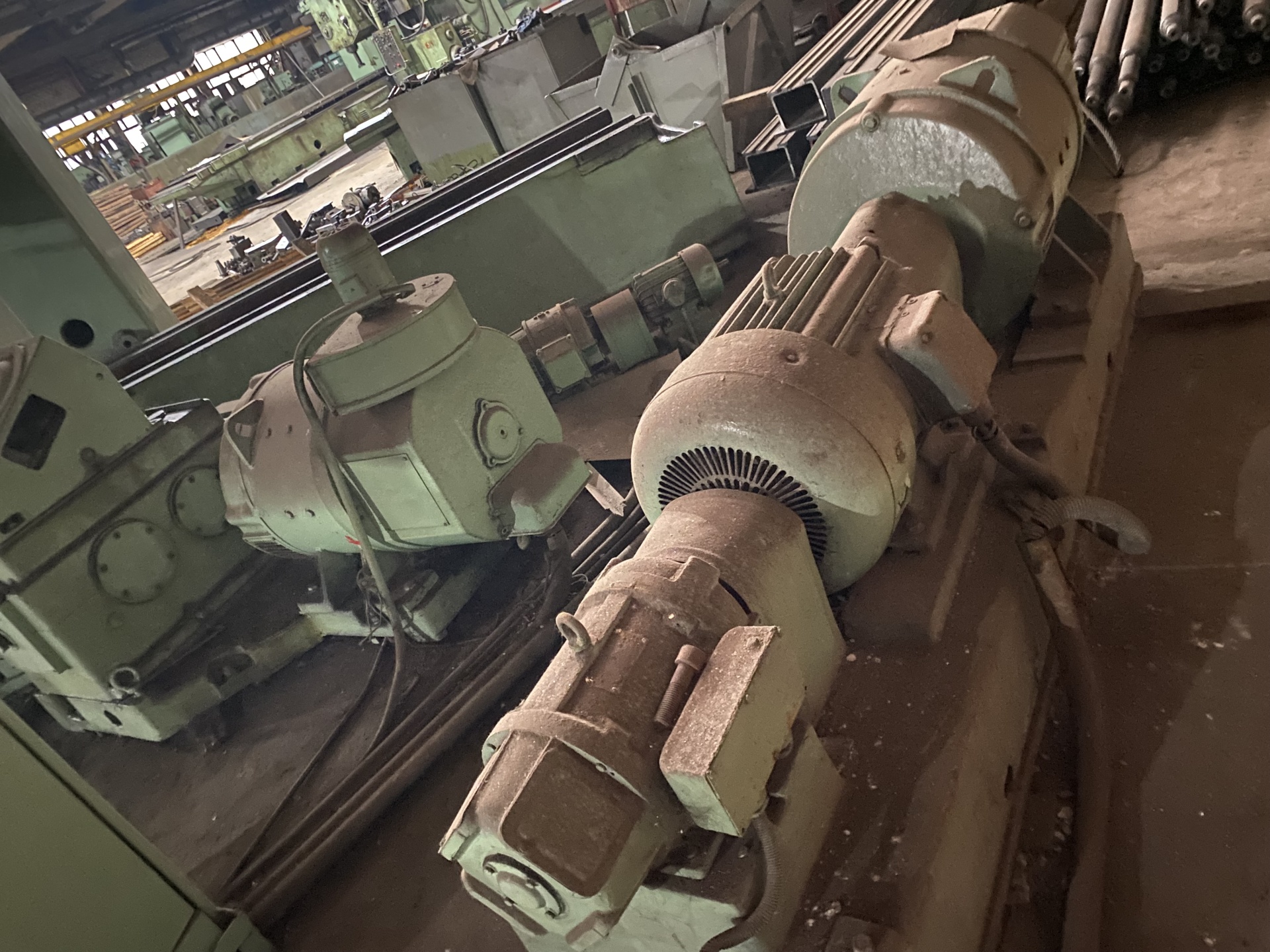

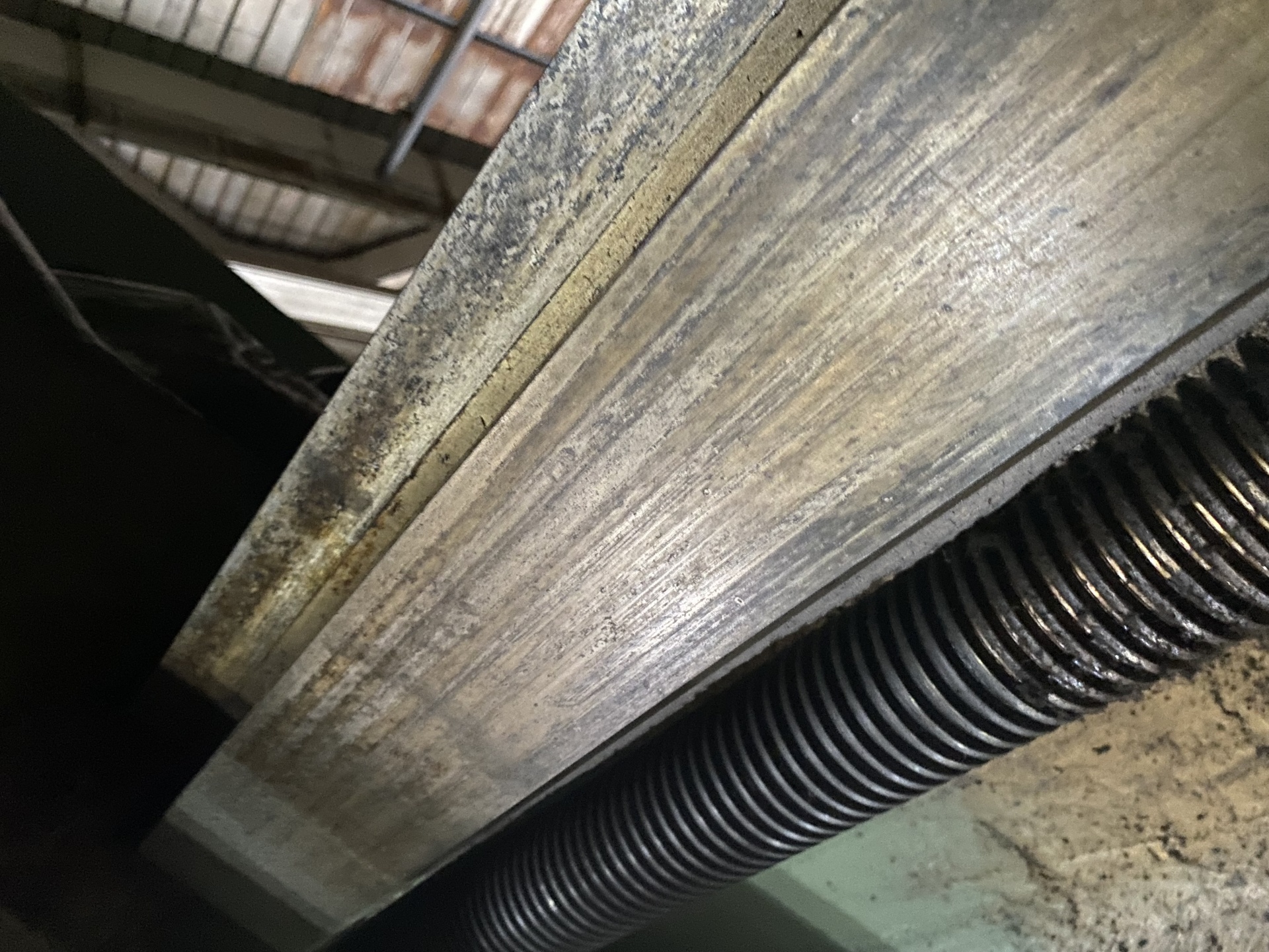

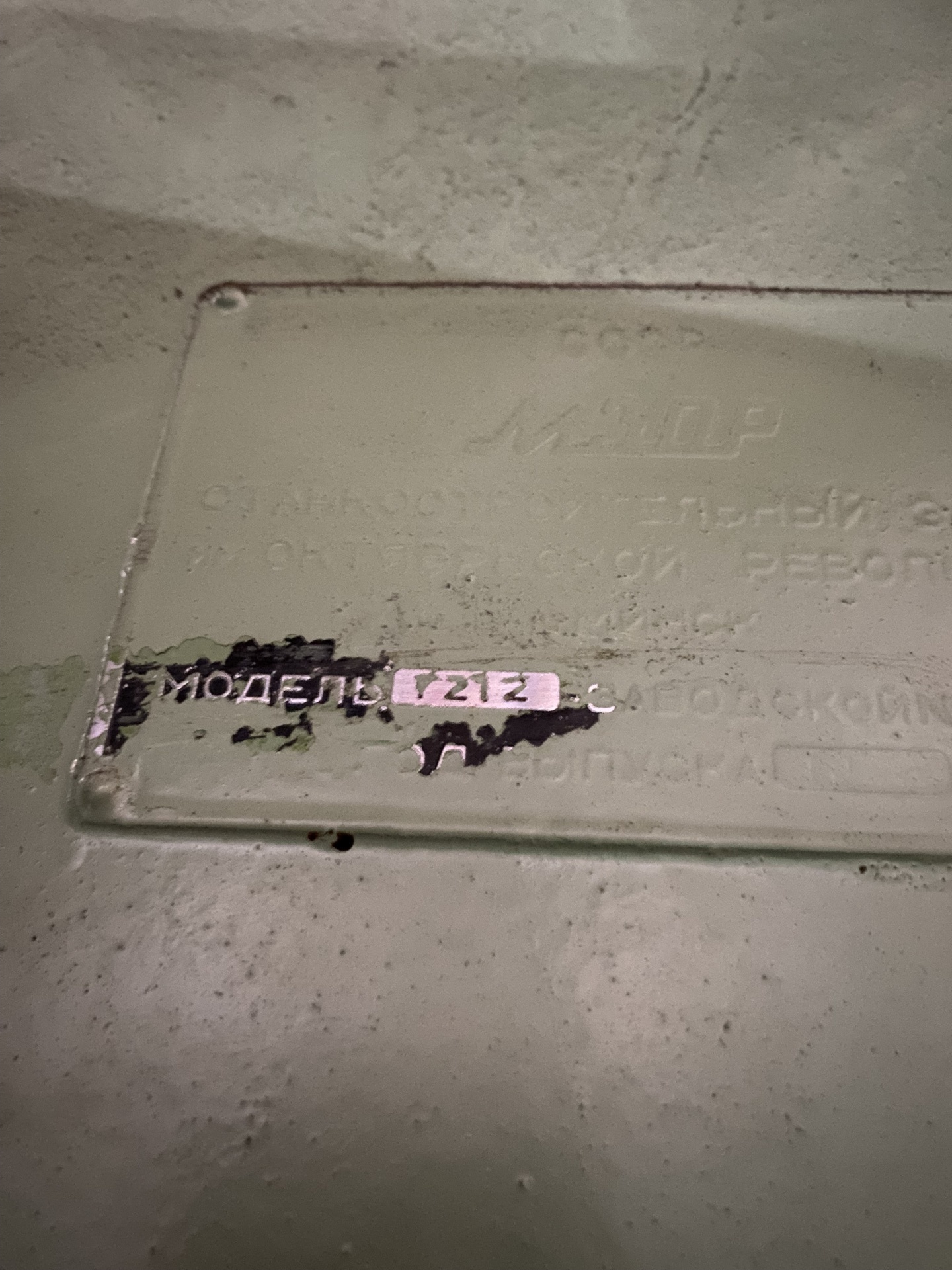

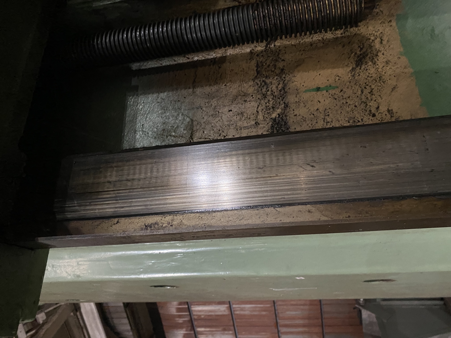

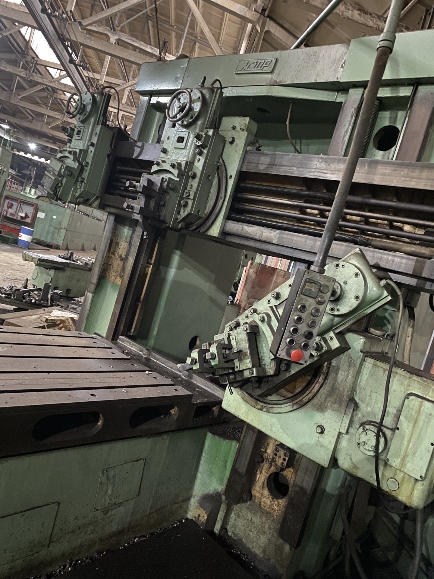

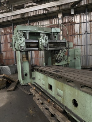

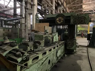

В продаже продольно-строгольный 7212Дополнительная информация по запросу Цена договорная Технические характеристики:Станки модели 7212 предназначены для обработки методом строгания или...
В продаже Продольно-строгольный 7212
Станок в отличном состоянии, подключен
Цена договорная. Информация по запросу
Станки модели 7212 предназначены для обработки методом строгания или фрезерования различных поверхностей корпусных и базовых деталей, других изделий из чугуна, стали и сплавов цветных металлов в условиях единичного и мелкосерийного производства
Наибольшие размеры обрабатываемых деталей: мм
* ширина 1000
* высота 900
Расстояние между стойками мм. 1000
Наибольшее расстояние между поверхностью стола и поперечиной мм. 1500
Размеры рабочей поверхности стола мм 1120 х 4000
Наибольшая длина хода мм. 3200
Наибольшая длина перемещения ползунов мм. 300
Угол поворота суппортов град +/- 60
Скорость рабочего хода стола М/мм
* первый диапазон 6 – 90
* второй диапазон 4 - 60
Скорость обратного хода стола М/мм
* первый диапазон 20 – 90
* второй диапазон 12 - 60
Горизонтальные подачи суппортов поперечины на один двойной ход стола мм 0,5 - 25
Горизонтальные и вертикальные подачи бокового суппорта и вертикальные подачи суппортов поперечины на один двойной ход стола мм 0,25 – 12,5
Наибольшее тяговое усилие на рейке стола кг 7000
Питающая электросеть: Гц, в
- род тока Переменный трехфазный
- частота 50
- напряжение 380
Габарит станка мм
- длина 7950
- ширина 3700
- высота 3550
Вес станка с электрооборудованием кг. 27500

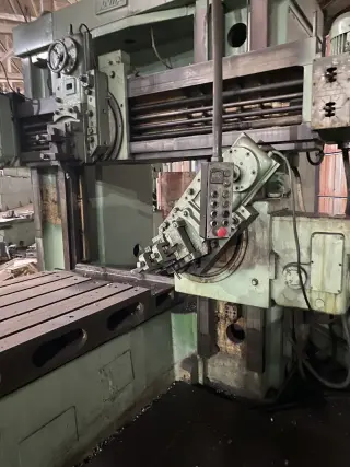

В продаже продольно-строгольный станок 7212г. Демонтирован так как надо было освободить место. Станок исправный, комплектный. Дополнительная информация фото видео по запросу. Срочно. Цена договорная.
