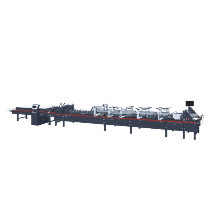

Фальцевально-склеивающая линия ZH-1250XAG
Обновлено 28.12.2025 1007683
  • Модель: ZH-1250XAG
  • Производительность: 0 – 300 м/мин (регулируемая)
  • Ширина конвейера: 1250 мм
  • Подходящий картон: 210 – 600 г/м²
  • Система предварительной складки:
  • Первая линия предварительной складки на 180°;
  • Третья линия предварительной складки на 135°
  • Узел подачи картона:
  • 2 ножа для подачи материала с возможностью регулировки длины по образцу;
  • Вибрационная система с мотором для быстрой и стабильной подачи
  • Способ подачи картона: Автоматическая непрерывная подача
  • Тип склеивания:
  • Односторонне или двухстороннее нанесения клея;
  • Трехточечная склейка;
  • Предварительная складка;
  • Замок на дне
  • Боковая склейка (I):
  • A: 180 – 1100 мм;
  • B: 100 – 700 мм;
  • С: 100 мм (минимум);
  • D: 50 мм (минимум)
  • Предсклееная коробка (I):
  • A: 200 – 1100 мм;
  • B: 100 – 700 мм;
  • Коробка с замком на дне (II):
  • A: 200 – 1000 мм;
  • B: 100 – 700 мм;
  • Тип клея: Холодный клей
  • Метод управления: PLC
  • Способ управления: Сенсорный экран
  • Электропитание: 380 В, 3 Ф
  • Мощность: 15 кВт
  • Габариты: 16000х1500х1300 мм
  • Вес: 3 000 кг
