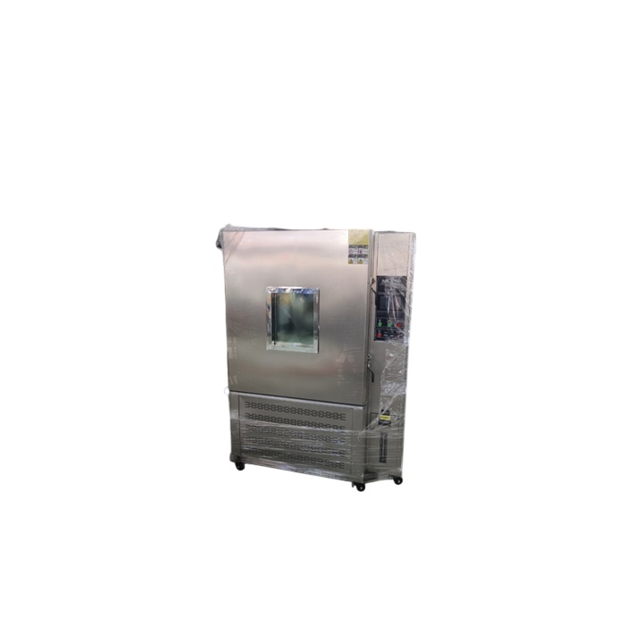

Ферментер для черного чеснока DB
Обновлено 28.12.2025 1007721
  • Модель: DB
  • Этапы ферментации:
  • Этап 1 - 22 дня (температура 70 – 75 °C) влажность 85%
  • Этап 2 – 7 дней (температура 40 °C) влажность 50 - 60%
  • Система нагрева: Непрерывное PID - регулирование с использованием контактора переменного тока в качестве исполнительного механизма нагрева, безопасное и надежное, с отдельной системой защиты от перегрева.
  • Контроль температуры:
  • поддерживая точность: 0.1 °C
  • однородность: не более ±1 °C
  • колебания температуры: ± 0.5 °C
  • Контроль влажности:
  • французский компрессор Taikang для поддержания стабильной влажности в камере.
  • диапазон влажности поддерживается от 50% до 98%, с колебаниями и отклонениями в пределах ±2°C.
  • Скорость нагрева: 2 – 4 °C/мин (от температуры окружающей среды до максимальной, нелинейная зависимость, работа без нагрузки)
  • Скорость охлаждения: 0.7 - 1°C /мин (от температуры окружающей среды до минимальной, нелинейная зависимость, работа без нагрузки)
  • Диапазон температур: от комнатной температуры до 150°C
  • Дисплей: 7-дюймовый сенсорный дисплей TEMI880
  • Материал внутренней камеры: нержавеющая сталь SUS304 с зеркальным покрытием.
  • Внутренние размеры камеры: 600х500х750 мм
  • Размеры поддона: 600х500 мм
  • Напряжение: 380 В
  • Мощность: 3.5 кВт
  • Габаритные размеры: 1150х1150х1650 мм
  • Вес: 240 кг
