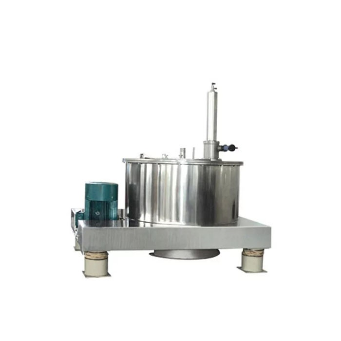

Центрифуга с нижней выгрузкой LGZ1250
Обновлено 29.12.2025 1007765
  • Модель: LGZ1250
  • Диаметр барабана: 1250 мм
  • Эффективная рабочая высота барабана: 630 мм
  • Толщина платформы блокирующей жидкость: 12 мм
  • Толщина барабана: 12 мм
  • Толщина крышки: 6 мм
  • Толщина корпуса: 5 мм
  • Толщина фланца крышки: 27 мм
  • Толщина кожуха фланца: 27 мм
  • Толщина платформы: коробка 50 мм
  • Толщина подкладки: Контактные части 3 мм, другие части 2 мм
  • Диаметр платформы блокирующей жидкость: 880 мм
  • Объем корзины: 400 л
  • Максимальная нагрузка: 500 кг
  • Скорость вращения: 1000 об/мин
  • Сила разделения: 700 g
  • Площадь фильтрации: 2,5 м2
  • Толщина остаточной фильтрационной корки: около 8 мм
  • Материал: SS304
  • Направление вращения барабана: По часовой стрелке
  • Уровень шума (на расстоянии 1 м): ≤ 85 дБА
  • Тип поддержки фильтровальной ткани: Поршневое кольцо из нержавеющей стали
  • Температура окружающей среды: -10 ~ 45 °C
  • Влажность воздуха: не более 85%
  • Расчетная температура: -10 ~ 80 °C
  • Расчетное давление: 100 мбар
  • Давление источника воздуха: 5-7 бар
  • Давление промывочной жидкости: ≥ 2 бар
  • Управление: ПЛК с внедрением в систему DCS
  • Мощность главного двигателя: 22 кВт
  • Мощность двигателя подачи: 2,2 кВт
  • Мощность гидромотора: 1,5 кВт
  • Источник питания: 380 В, 50, 3 фазы, 5 проводов
  • Габаритные размеры: 2550 x 1800 x 2550 мм
  • Вес: 6000 кг
