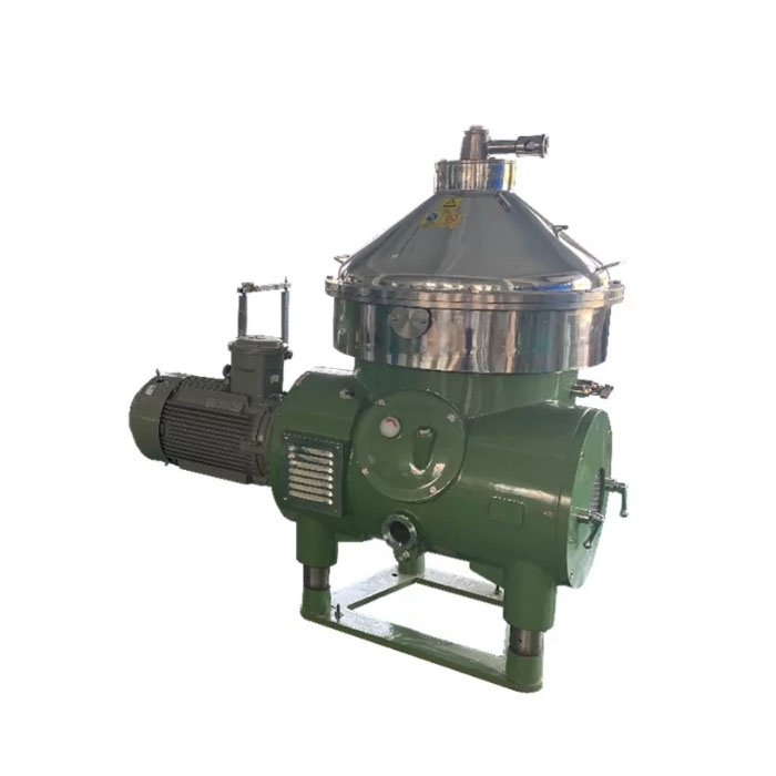

Центрифуга тарельчатая DHY500
Обновлено 29.12.2025 1007809
  • Модель DHY500
  • Максимальная скорость чаши 6600 об/мин
  • Производительность 1000 – 5000 л/ч (в зависимости от содержания
  • твердого вещества)
  • Диаметр трубы подачи 40 мм
  • Диаметр трубы выхода твердого 40 мм
  • Толщина диска 0,6 мм
  • Давление на входе 0,05 МПа
  • Выходное давление 0,1 – 0,2 МПа
  • Материал, контактирующий с сырьем Нержавеющая сталь 304 (возможна замена)
  • Система управления Шкаф управления с ПЛК Siemens
  • Твердое извлечение 95%
  • Вибрация при номинальной скорости 4,5 мм/с
  • Шум 90 дБ(А)
  • Двигатель переменного тока Степень защиты IP55
  • Класс F
  • Мощность 18,5 кВт
  • Источник питания 380 В, 50 Гц
  • Габариты 1770 х 1600 х 1840 мм
  • Вес 1780 кг
