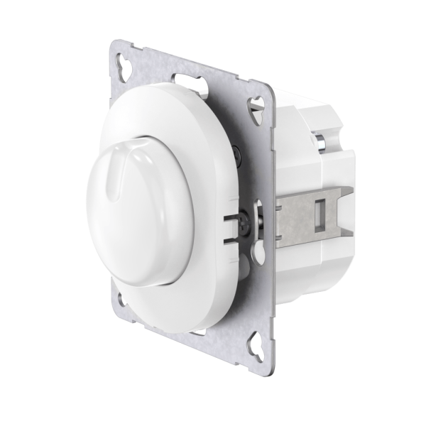

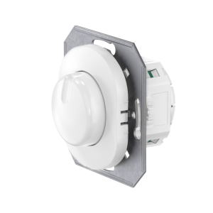

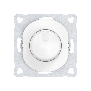

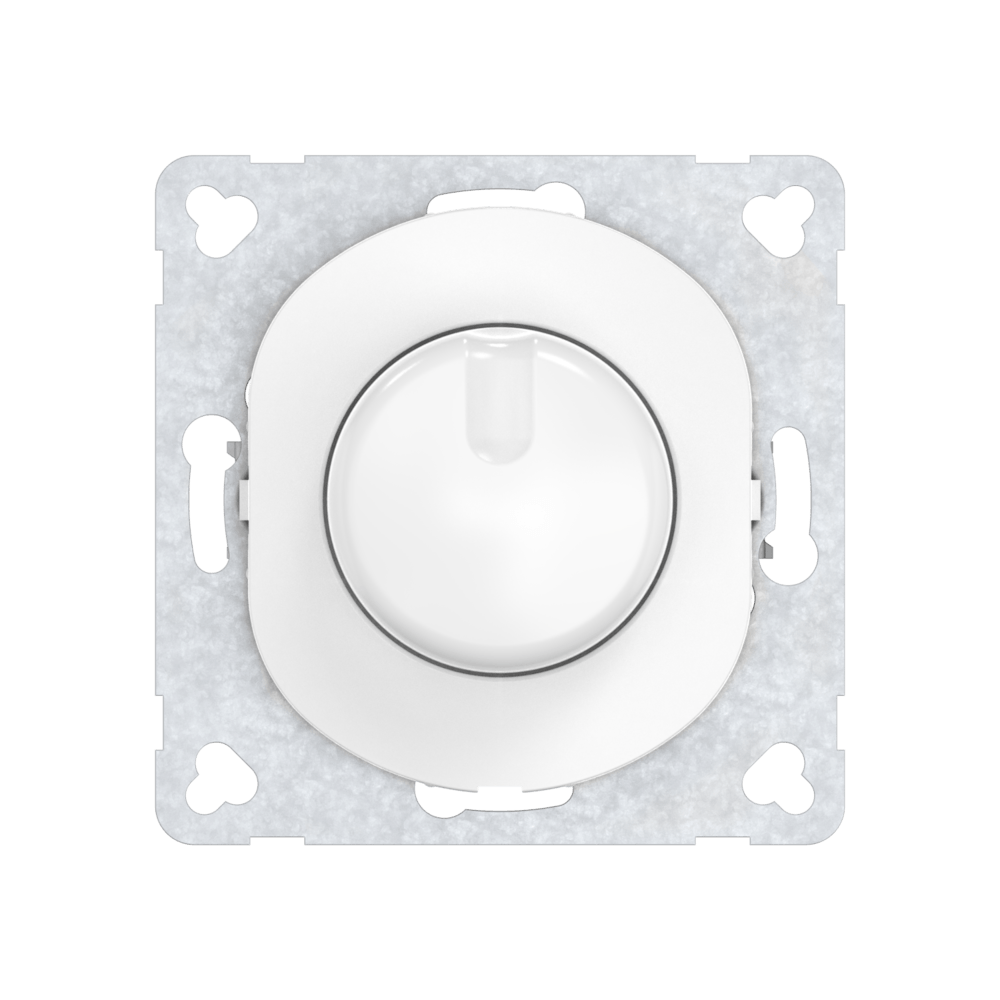

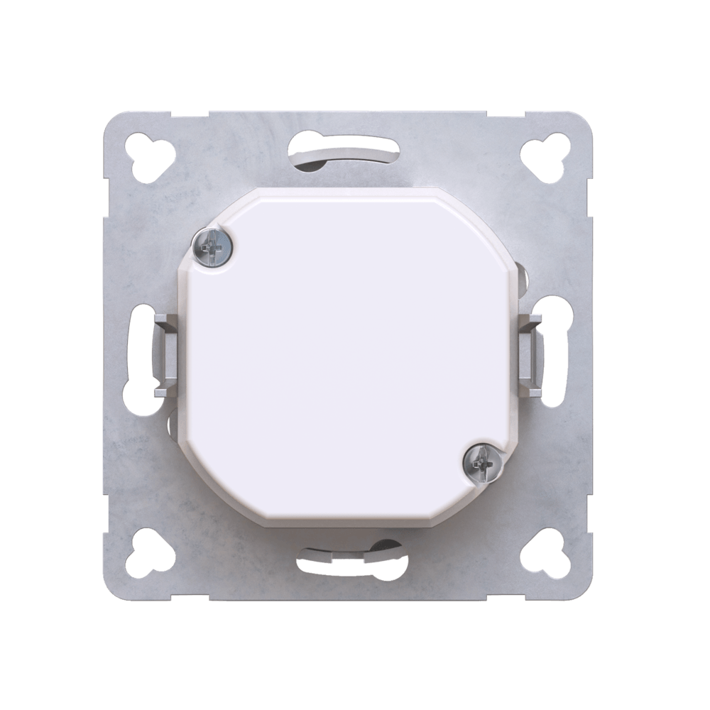

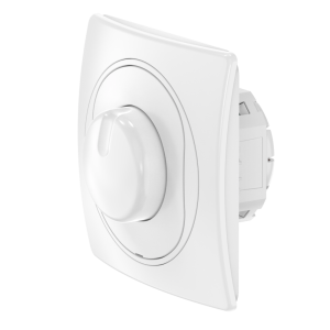

Диммер скрытой установки CADUCEUS ALING EON, поворотно-нажимной, LED 1-100Вт, универсальный, механизм
Обновлено 03.11.2026 1007893
Артикул: E6175
Серия: EON
Материал лицевой панели: ABS-пластик
Форма лицевой панели: овал
Напряжение: 230В~
Резистивная нагрузка: 40-400Вт
Индуктивная нагрузка: 40-300ВА
Ёмкостная нагрузка: 40-300ВА
Минимальная регулируемая яркость: да
Тип диммера: универсальный
Тип управления: поворотно-нажимной
Тип комплектации: механизм с лицевой панелью
Индикация: нет
Рамка: нет в комплекте
Степень защиты: IP20
Способ монтажа: встраиваемый (скрытый)
Возможность накладного монтажа в подъёмную коробку: да (арт. 901)
Тип подключения: винтовое
Максимальная мощность LED: 100Вт
Исполнение: рамочное
Диаметр установочной коробки: 60 мм
Глубина установки: 32 мм
Количество LED источников: 1-10 шт
.Цвет: белый, чёрный (soft touch), серебристый
Производитель: ООО "Кадуцей", Россия
