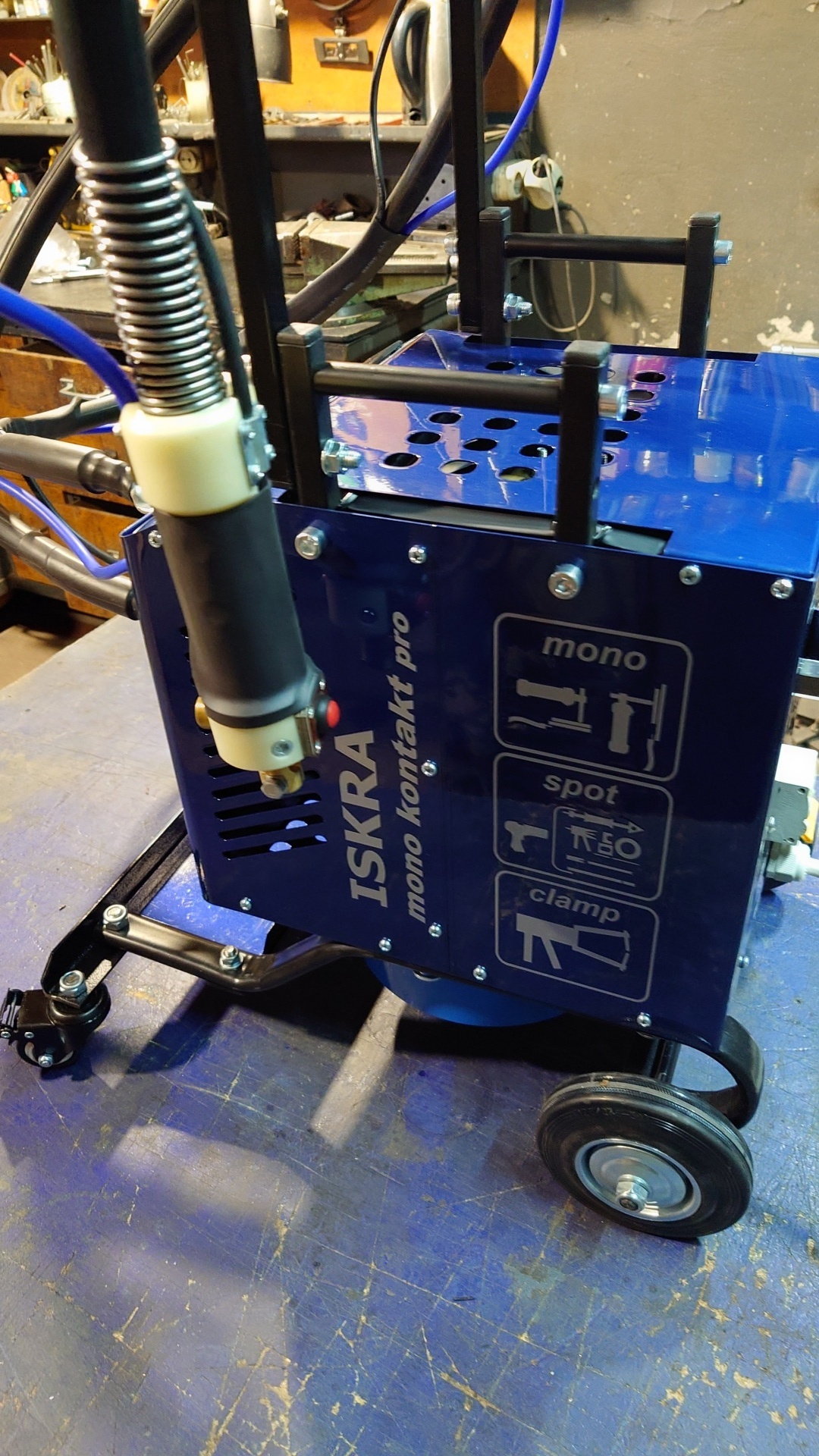

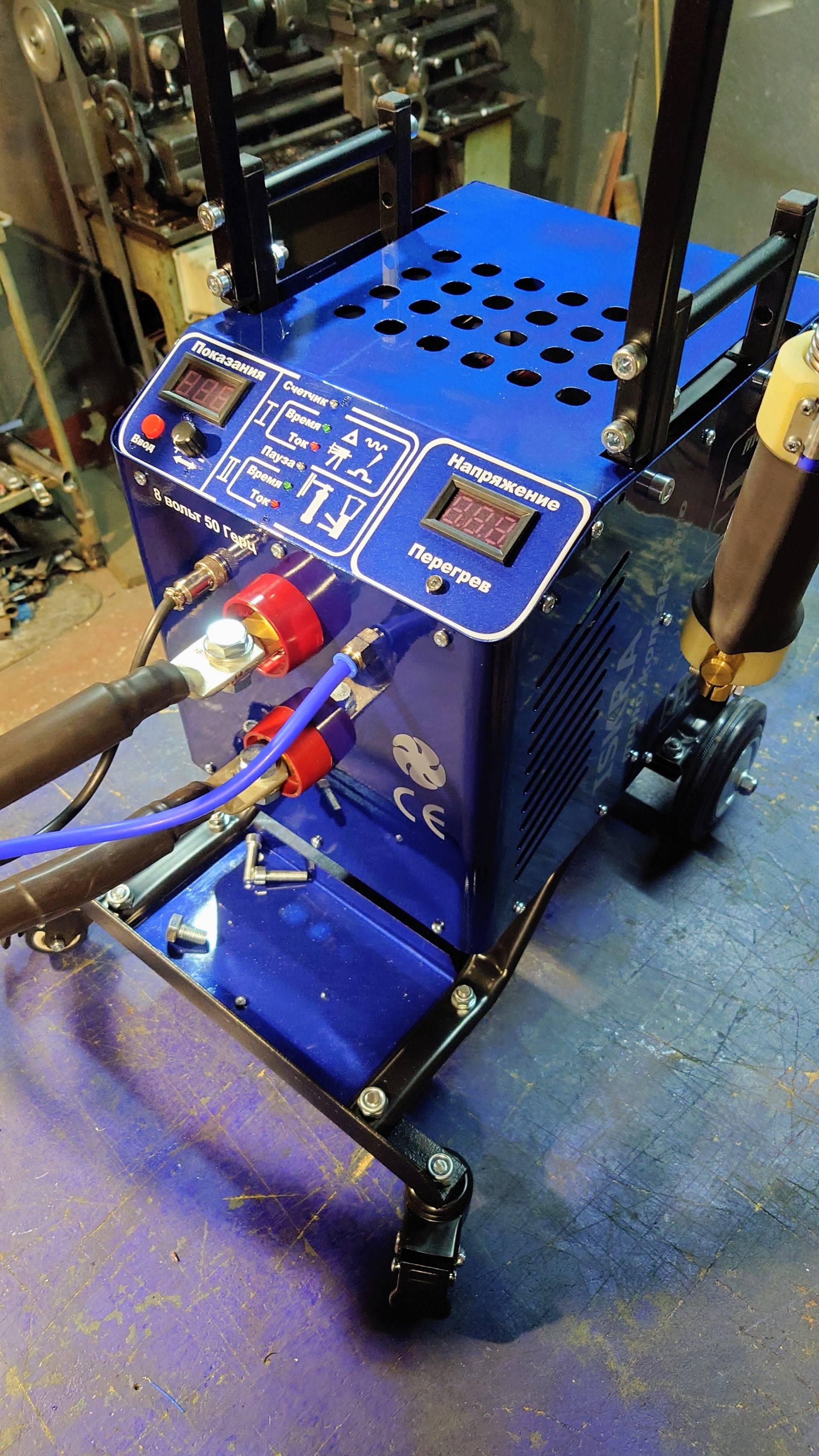

Iskra mono kontakt - аппарат односторонней контактной сварки листового металла. Используется для сварки различных конструкций из листового и прокатного металла, а также рельефной сварки в виде...
Iskra mono kontakt Pro- аппарат контактной сварки листового металла.
Многофункциональный :
1. Spot - вытяжка стали, споттер.
2. Mono - односторонняя контактная сварка листовой стали, цанга.
3. Clamp - двухсторонняя контактная сварка листовой стали, клещи.
Аппарат может широко использоваться в кузовном ремонте авто, а также для сварки различных конструкций из листового металла (двери, короба, корпуса, шкафы и т.д).
Расширенные настройки параметров сварки позволяют использовать как сварку одним импульсом так и двумя "Двойная волна", это улучшает качество точек при сварке оцинкованной и нержавеющей стали.

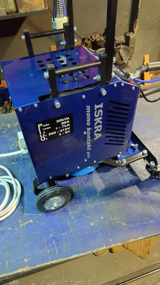

Характеристики :

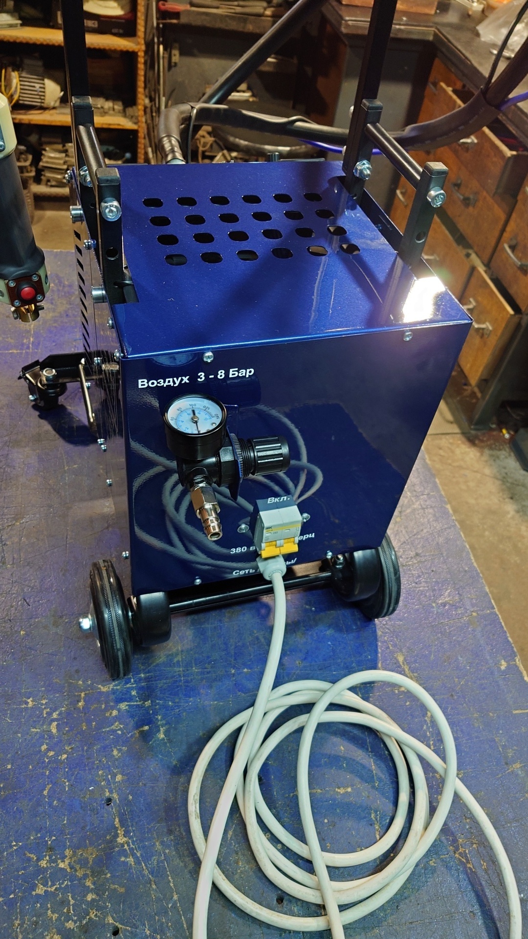

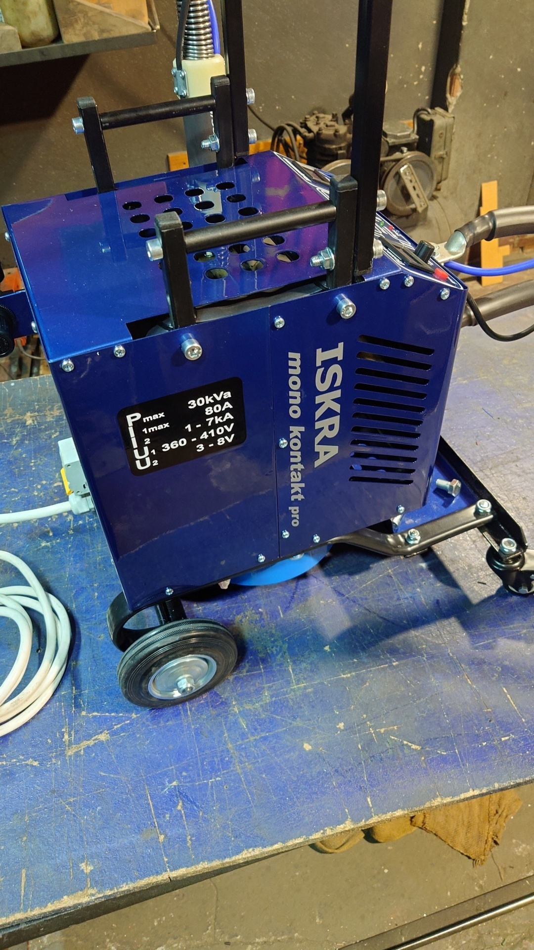

Мощность 30 кВт.
Максимальный сварочный ток 7000А.
Рабочее напряжение 380 В.
Масса 45 кг.
Длинна рабочих кабелей 2м +2,5 м., сечение 120 кв.мм.
Толщина свариваемых пластин от 0.5мм+0.5мм до 3мм+3мм.
Аппарат имеет систему охлаждения трансформатора и держателя рабочего электрода.
Давление воздуха в системе охлаждения электрода от 3 до 8 бар.

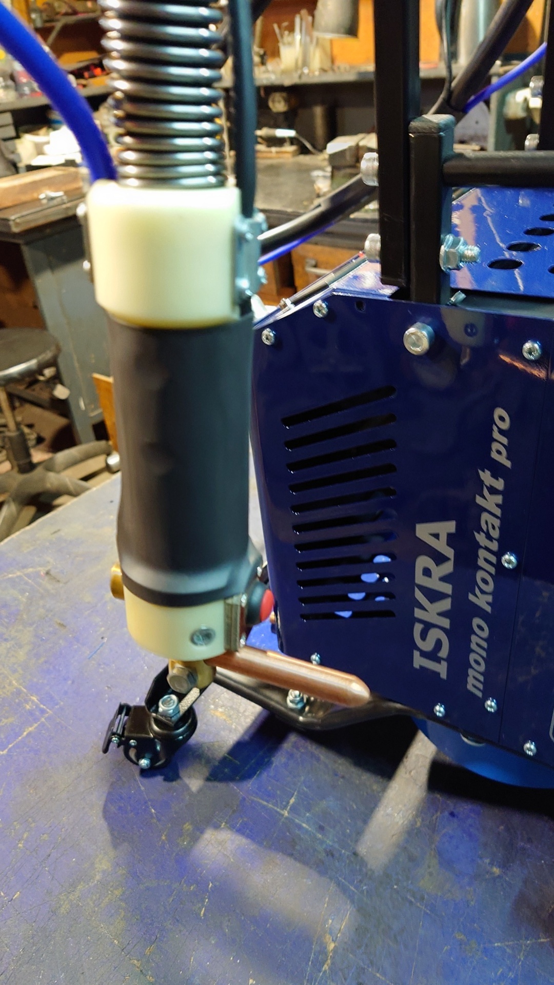

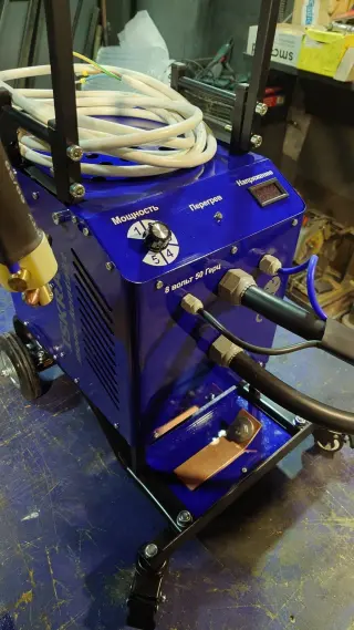

Комплект базовый:
1. Кабель силовой массы, сечение 120 мм.кв.
2. Кабель силовой с держателем электродов MONO, сечение 120 мм.кв.
3. Пластина медная для крепления массы, длина 100 мм.
4. Электрод прямой медный, длина 100 мм.
5. Электрод " Г " образный медный, длина 80 мм.
Опционально:
1. Комплект SPOT (два кабеля под массу и пистолет, обратный молоток+ пуллер+электроды для проволочек, колец, отжига).
2. CLAMP - клещи для двухсторонней контактной сварки.

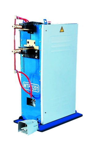

Машина контактной сварки МТ-604, в рабочем состоянии.Цена и фото по запросу.
