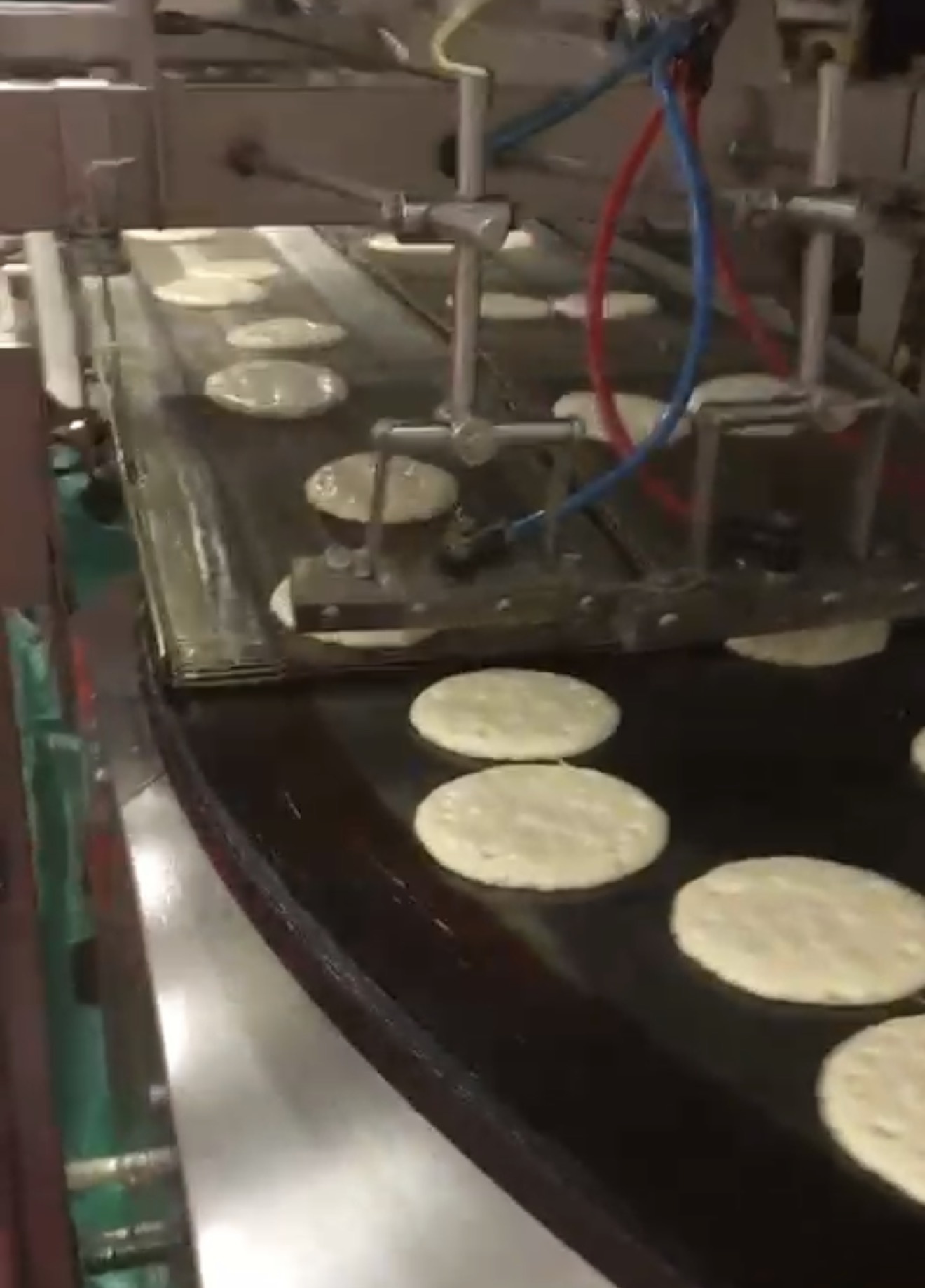

1. Выкладка теста
Отстойник для теста удерживает готовое тесто и выкладывает его на горячие пластины.
Отсадитель для блинов, взаимозаменяемый для разных продуктов

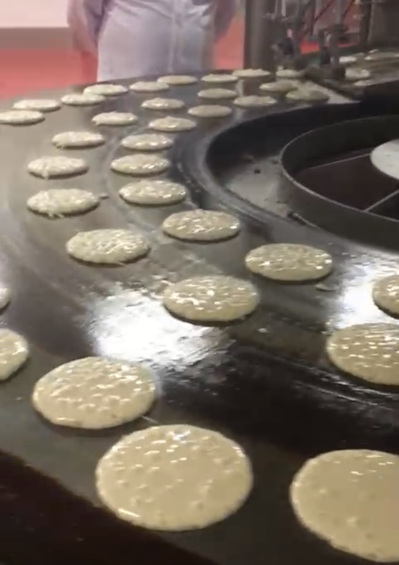

2. Готовка:
Вращающиеся комфорки/площадки готовят тесто/блины, скорость и температуру можно регулировать по желанию.

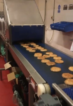

Проволочный транспортер между конфорками/площадками переворачивает блины, готовя их на другой стороне.
Второй проволочный транспортер для перемещения блинов со второй конфорки/площадки после того, как они были приготовлены с обеих сторон.
