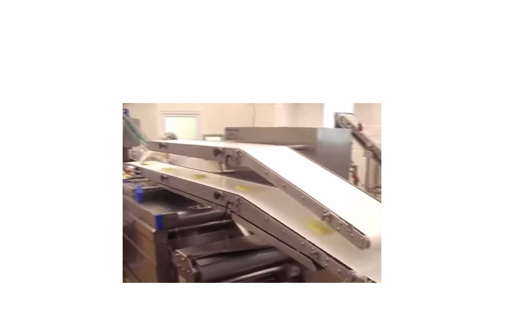

Слайсер AEW/ THURNE модель РolySlicer с интегрированными динамическими весами BOEKEL и конвейером б/у, 2006 г. в.
Круглая лопасть с орбитальной шестерней:
до 600 об/мин при лезвие 4:1
до 500 об/мин при соотношении лезвий 5:1
до 400 об/мин при лезвие 6:1
Толщина среза от 0,6 до 30 мм
Максимальный размер продукта: 300 мм x 129 мм, Ø 170 мм
Презентация пакета: стандарт: плитка, прямой штабель, свободная обрезка, зигзагообразный, смещенный штабель
Дополнительное оборудование: транспортер для транспортировки
Нарезанного продукта на упаковку, и второй транспортер
для отбраковки взвешенного продукта несоответствующего по заданному весу
Приемный конвейер: Двойной конвейер, вторая секция удлинена до 850 мм
Из дополнительного оборудования: встроенный конвейер стандартной длиной 3,2 м
Загрузка: Ручная полуавтоматическим грейфером. Длина изделия: 1250 мм
Количество программ: 100
Возможность подключения: модем
Из дополнительного оборудования: Ethernet
Электрическое подключение: 380–460 В,3 фазы, 50/60 Гц, 11 кВА.
Потребление воздуха: 10л/мин. 5 бар
Степень защиты: водонепроницаемая IP65
Основные возможности и преимущества: орбитальное лезвие для точной резки деликатных или крупных продуктов
Функция полого разреза для устранения проскальзывания ломтика
Варианты формата представления включают в себя различные шаблоны: с накоплением и с чередованием
Все можно установить, чтобы обеспечить больше гибкость
Двойной конвейер для производства штабелей, плиток, отдельных обрезков или смещенных штабелей
Импульсная подача продуктов при производстве толстых ломтиков (стейков)
Программируемые до 100 программ продуктов позволяют быстро менять продукты
Все детали, контактирующие с продуктом, легко разбираются длябыстрой и эффективной очистки
Автоматический захват продукта
