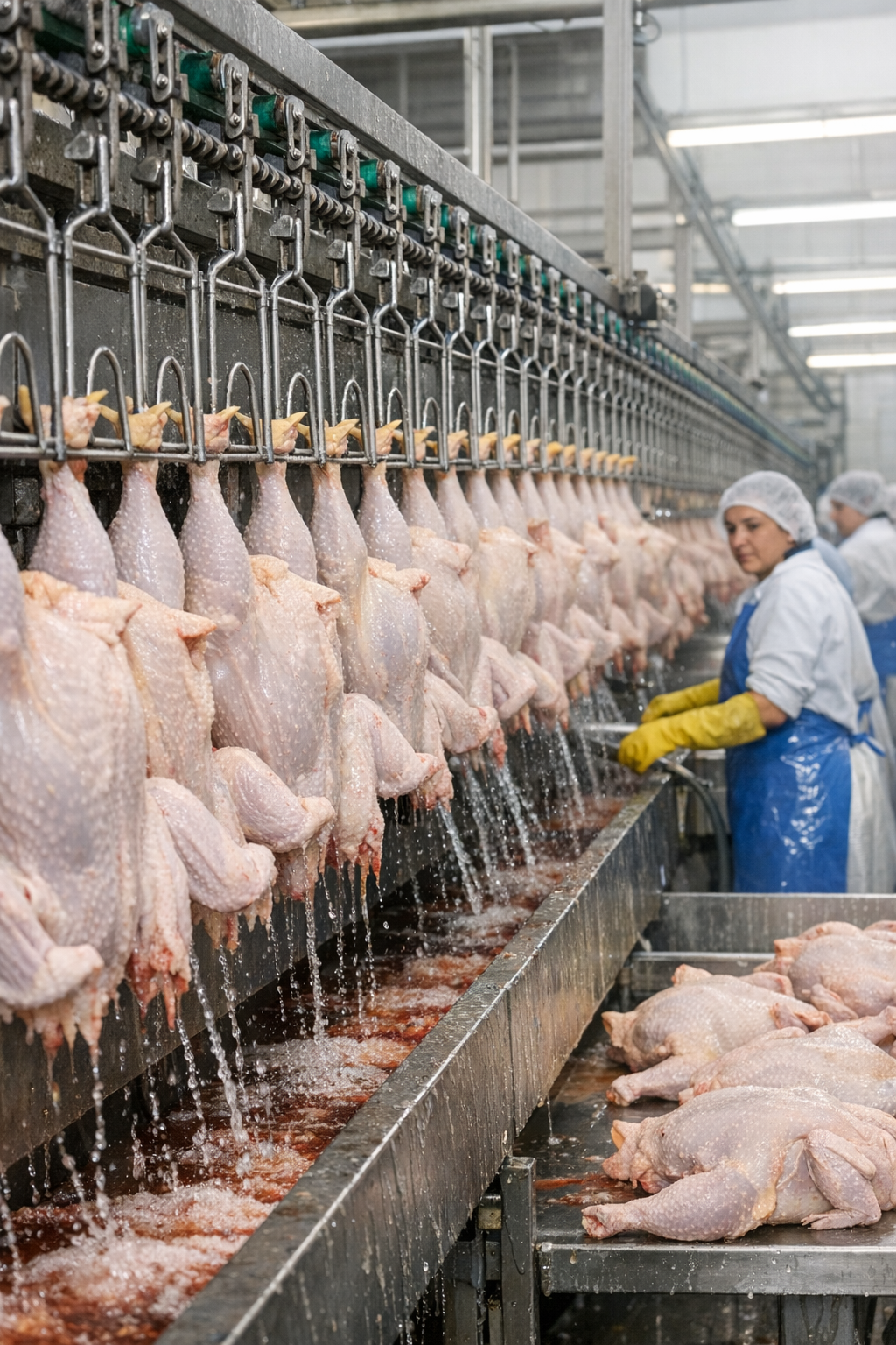

Линия убоя бройлеров производительностью:
3000 голов/час. Новое / БУ
Комплекта технологического оборудования
для цеха убоя птицы производительностью 3000 голов/час.
Предприятие предлагает оборудование для цеха убоя птицы
производительностью 3000 г/ч с ручным потрошением,
страна производства оборудования-ЕС.
Оборудование в основной части б/у: - на 70%, но после капитального ремонта, а 30% - новое.
Технические параметры цеха убоя птицы :
Тип птицы: бройлер, средним весом – 2 кг,
• Производительность цеха - 3000 шт./час
Трасса подвесного конвейера:
Транспортный путь убоя выполнен из Т-образного профиля, оцинкованного.
Транспортный путь потрошения из Т-образного профиля , оцинкованного
Цепь стальная, оцинкованная, гальваническим способом, из стального прута 1"
Тележки конвейера – усиленные, с двойными нержавеющими подшипниками.
Интервал стремян конвейера убоя - 6"
Интервал стремян конвейера потрошения- 6"
Cтремена универсальные, усиленные , новые фирмы Srork.
Трасса и конвейер – усиленные.
Время обескровливания - ok. 3 min. бройлер.
Время ошпарки - do 2'20"
Температура ошпарки - ok. 54-57 гр. С бройлеров.
A1. Стол, пружинящий для приемки пластмассовых контейнеров.
• длинна 1000 mm
• изготовлен из н/ж стали тип 304, Б/У
A2. Транспортер роликовый гравитационный с поворотом на 90°
• длинна 1200 mm
• ролики ф90 PCV
• ролики PCV
• Высота1600±50mm- б/У
А5. Роликовый гравитационный конвейер с дугой 90о
• Длина прямого участка 2000 мм
• Ролики ø90 PCV
• Конические ролики PCV
• Высота 1100±50 мм
• Исполнение из нержавеющей стали 304, Б/У
А6. Конфискатор
• Объем 200 л
В1. Цепной конвейер ок. 110 mb б/у
• Исполнение с Т-образного профиля, оцинкованного.
• Пластмассовые тележки с подшипниками из нержавейки,
• Цепь дюймовая, оцинкованная, калиброванная,
• Стремена нержавеющие, каждые 6”,
• Цепь, соединяющая стремена, из нержавеющей стали;
• Подвесное устройство для кронштейновой конструкции,
• Привод в комплекте 1 шт. Х 1,5 kW
• Пневматический натяжитель 1 шт.
• Частотный преобразователь – регулирующий скорость конвейера- в шкафу управления;
• Проходящая часть конвейера с стременами на загрузочную рампу;
В2. ВОДЯНОЙ ГЛУШИТЕЛЬ – б/у
Рама из нержавеющней стали
Ванна исполнена из пластмассы
Высота ванны регулируется
Размеры:
- длина : 3600 мм
- ширина : 1350 мм
- высота : 2750 мм
- расход воды : 0,1 л/тушку
- подводка воды : 3/4"
- производительность : до 6000 шт./час
• - настройка частоты : до 500 герц б/у
B5. Жёлоб для удаления крови – б/у
• Регулируемая высота
• Наклон к спусковому отверстию
• Стороны с регулируемой высотой
• Жёлоб, ведущий к ошпаривателю и предотвращающий попадание капель крови на пол
• Исполнение из стали 304
• Конструкция кронштейна линии из нержавейки
и т. д.
