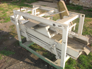

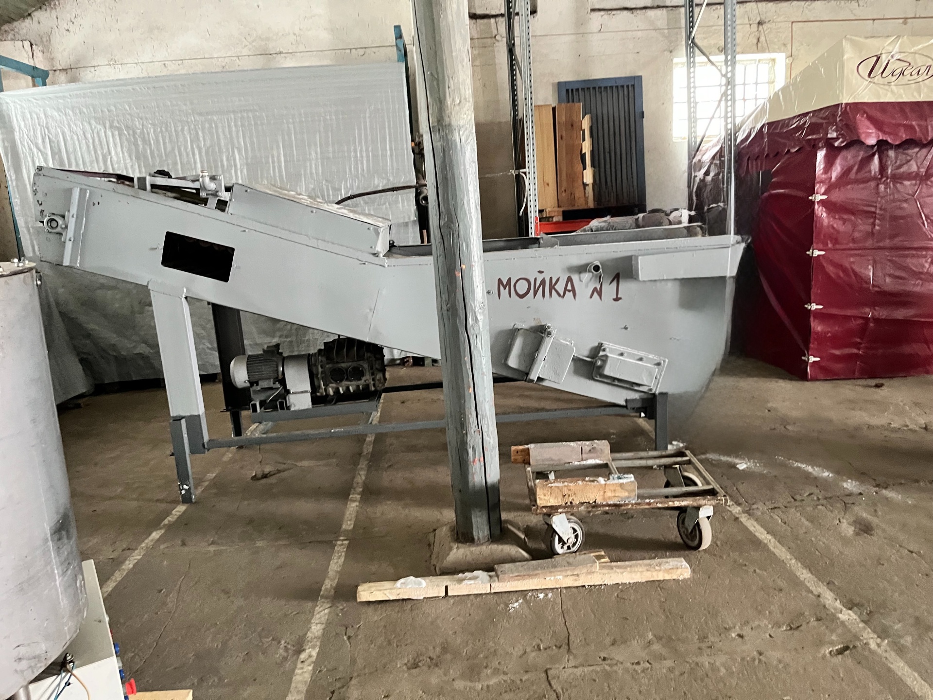

Машина моечная конвейерная Т1-КУМ-5
Данная машина предназначена для мойки овощей и фруктов (кроме корнеплодов, листовых и бахчевых культур).
Применяется в технологических комплексах по производству консервов из овощей и фруктов на предприятиях консервной промышленности по переработке плодоовощного сырья.
Производительность 5000 кг/ч.

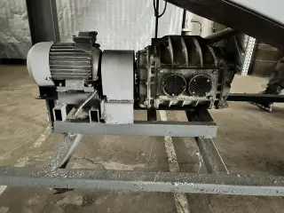

Работа машины основана на непрерывной загрузке продукта в моечное пространство ванны, наполненное водой.

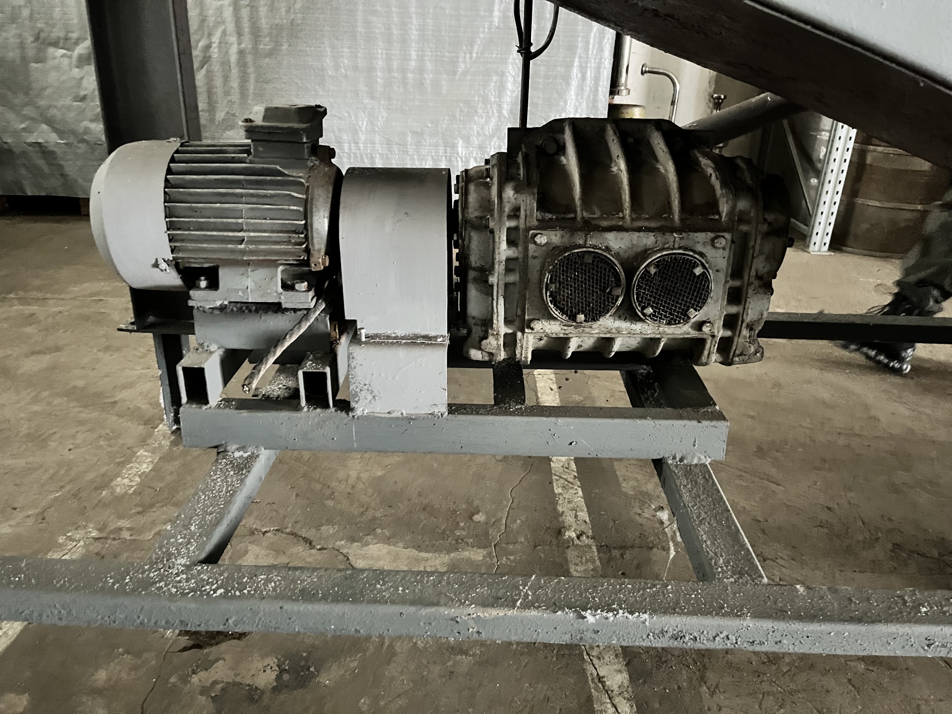

Интенсивность мойки достигается созданием барботажа посредством сжатого воздуха, подводимого от специальных устройств. Из моечного пространства отмытый продукт выносится наклонным транспортером в верхней части которого (перед выгрузкой) ополаскивается водой из душевого устройства. Выгружается продукт через лоток.
Габаритные размеры, мм: 3850 х 1310 х 1805
Масса : 885 кг
Максимальная установленная мощность, кВт: 4,5
Максимальное потребление воды (давление 2-3 МПа),
М3/4: 5,0
