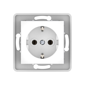

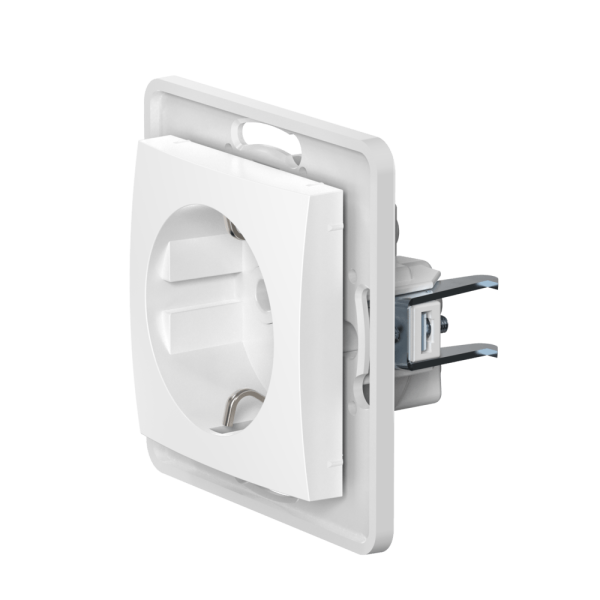

Механизм встраиваемой розетки CADUCEUS ALING PRESTIGE с пластиковым основанием, с заземлением, без шторок, 16А, 250В~
Артикул: 6030
Механизмы встраиваемых розеток CADUCEUS ALING PRESTIGE с заземлением служат для подключения приборов к электрической сети. Благодаря заземляющему контакту обеспечивается дополнительная защита от удара электрическим током, а наличие винтовой клеммы гарантирует надежное и безопасное соединение провода при минимальной энергопотере. Опционально обеспечивается возможность накладного монтажа с использованием подъемной коробки (арт. 901). Основание и лицевые панели механизмов изготавливаются из качественного ABS-пластика. Устройства легки в очистке, имеют повышенную износостойкость и полностью безопасны в использовании. Механизмы встраиваемых розеток CADUCEUS ALING PRESTIGE изготовлены в соответствии с ГОСТ IEC 60884-1-2013.
Серия: PRESTIGE
Материал лицевой панели: ABS-пластик
Цвет для лицевой панели: белый, бежевый, бордовый, чёрный (soft touch), серебристый, графит
Материал основания: пластик
Тип розетки: электрическая
Тип разъёма: Schuko, 2P+E
Напряжение: 250В~
Номинальный ток: 16А
Количество постов: 1
Тип комплектации: механизм с лицевой панелью
Исполнение: рамочное
Наличие шторок: нет
Наличие крышки: нет
Степень защиты: IP20
Способ монтажа: встраиваемый (скрытый)
Тип подключения: винтовое
Рамка: нет в комплекте
Диаметр установочной коробки: 60 мм
Глубина установки: 26 мм
Возможность накладного монтажа в подъёмную коробку: да (арт. 901)
Форма лицевой панели: квадрат
Размер (ШхВхГ), мм: 70х70х39
Цвет: белый, бежевый, бордовый, чёрный (soft touch), серебристый, графит
Производитель: ООО "Кадуцей", Россия
