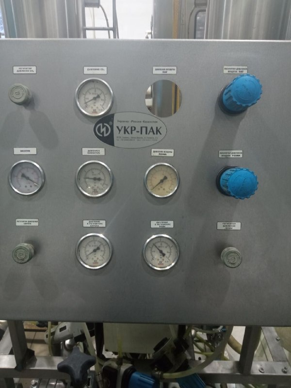

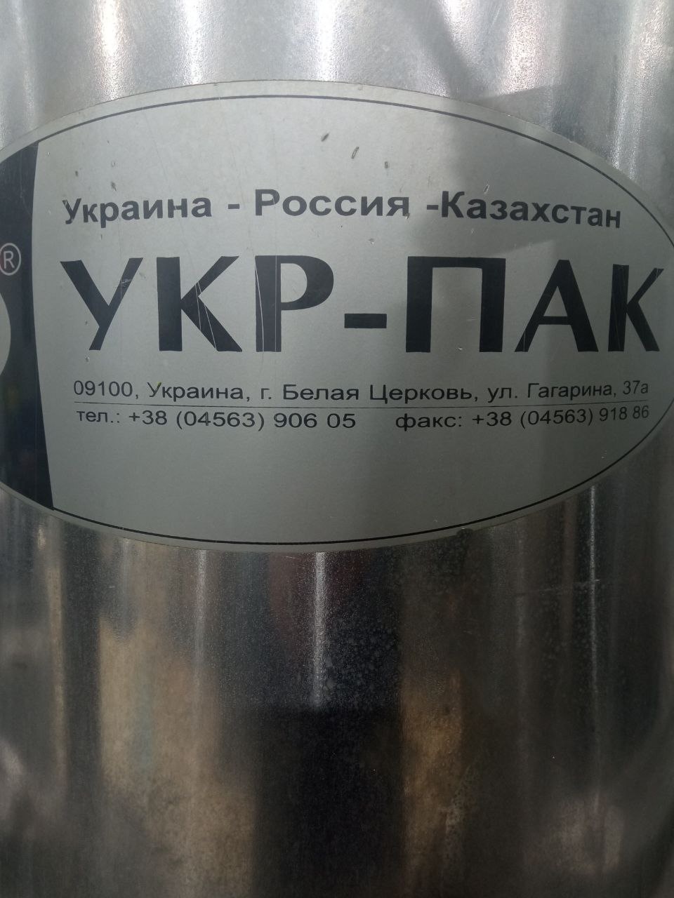

Миксер-сатуратор САУ-015 в рабочем состоянии с показом в работе! Производительность 3000 л/час. Оборудование сейчас подключено и используется на действующем пищевом производстве. Отличный вариант для предприятий по выпуску газированных напитков, минеральной воды и другой пищевой продукции.

✅ Технические характеристики:
• Страна производства: Украина
• Производительность: 3000 л/час
• Подпор воды (деаэратор): 0,01–0,03 МПа
• Температура входящей воды: 6–30 °С
• Дебит при минимальном давлении: 6000 л/час
• Содержание СО₂ в воде (при 5–12 °С): 0,7–1,0%
• Рабочее давление СО₂: 0,2–0,4 МПа
• Давление пневмосети: 0,8 МПа
• Расход воздуха: 130 л/мин
• Установленная мощность: 3,5 кВт
