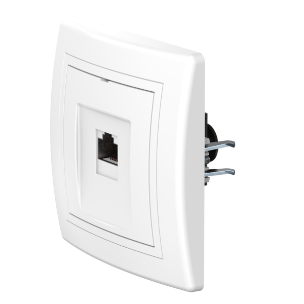

Розетка скрытой установки CADUCEUS ALING PRESTIGE компьютерная с модулем Keystone RJ45 8P8C, cat.6A, S/FTP
Обновлено 19.10.2026 1008304
Артикул: 616S
S/FTP - экранированный
Материал лицевой панели: ABS-пластик
Форма лицевой панели: квадрат
Серия: PRESTIGE
Тип розетки: компьютерная RJ45
Тип разъёма: Keystone RJ45 8P8C
Тип кабеля: S/FTP
Категория: 6A
Количество постов: 1
Тип комплектации: в сборе
Исполнение: рамочное
Рамка: есть
Наличие шторок: нет
Степень защиты: IP20
Способ монтажа: встраиваемый (скрытый)
Диаметр установочной коробки: 60 мм
Глубина установки: 22 мм
Возможность накладного монтажа в подъёмную коробку: да (арт. 901)
Тип подключения: ножевое
Тип проводника: AWG24 – AWG22
Инструмент: тип 110
Размеры (ШхВхГ), мм: 80х80х37
Цвет: белый, бежевый, чёрный (soft touch)
Производитель: ООО "Кадуцей", Россия
