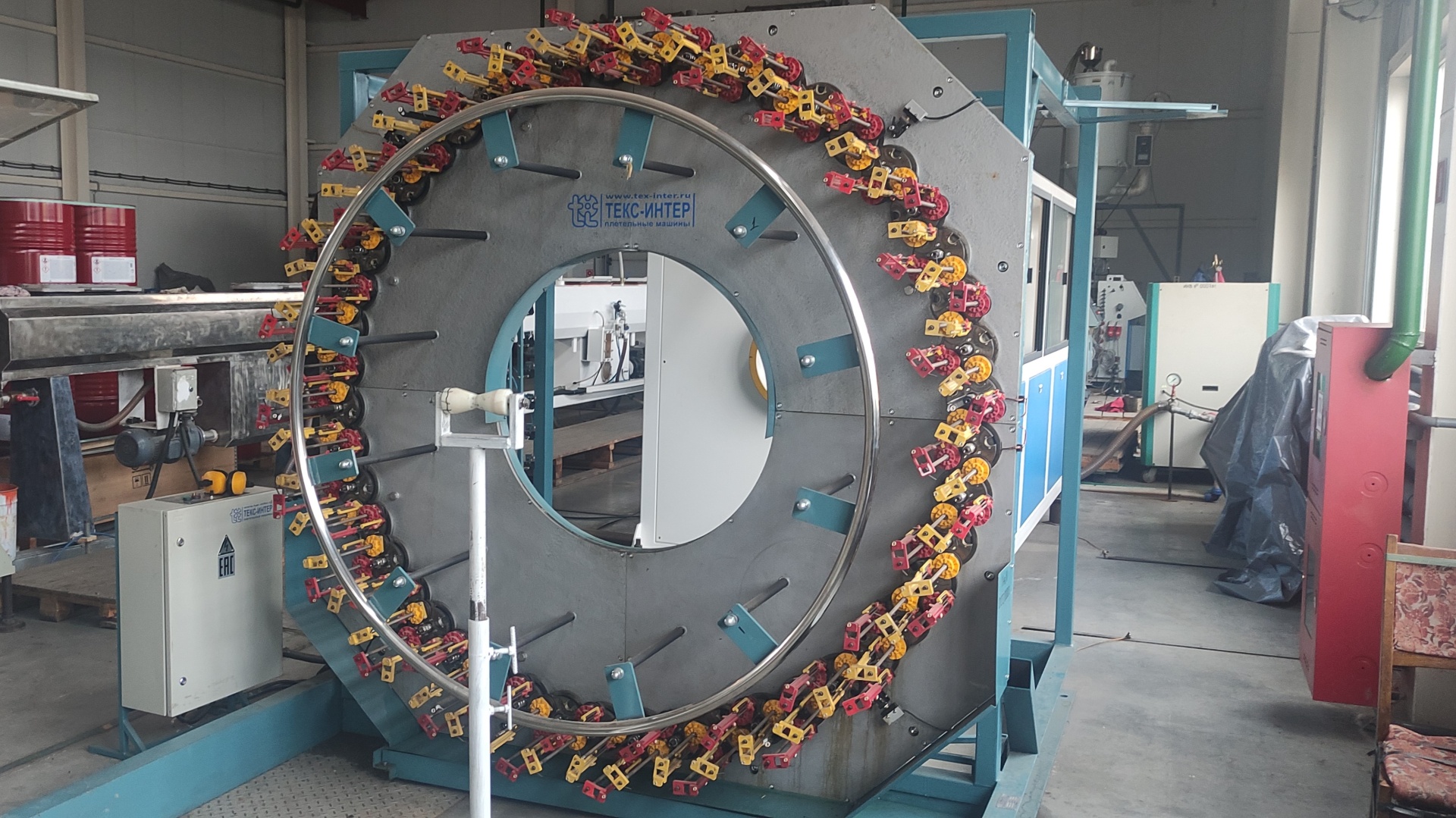

Машина шнуроплетельная МОТ96-1-130 без вытяжного устройства, с веретеном ВПП800М1, без остова
Обновлено 08.09.2026 1008326
Шнуроплетельные машины предназначены для производства плетеных продуктов различных плотностей из различных видов проволоки:
экранирование проводов
заземляющая плетенка
защитная оплетка
силовая оплетка
армирующая оплетка шлангов, трубок и т.д.Количество плетельных головок, 1 шт.
Количество плетельных веретен, шт. 96
Частота вращения крылаток, 150 об/мин
Объем нити на катушке веретена,макс, 800 см3
Установленная мощность, 1,5*2 кВт
Масса, 3550 кг
Габаритные размеры, мм
– длина 5850
– ширина 2220
– высота 3200
Напряжение питающей сети 380+/- 10%
Частота питающей сети, 50Гц
Диаметр оплетаемой трубы, 110,125,140,160,180,200,225 мм
Состояние близкое к новому! Цена нового в 2025году 7250000 рос. рублей без НДС
