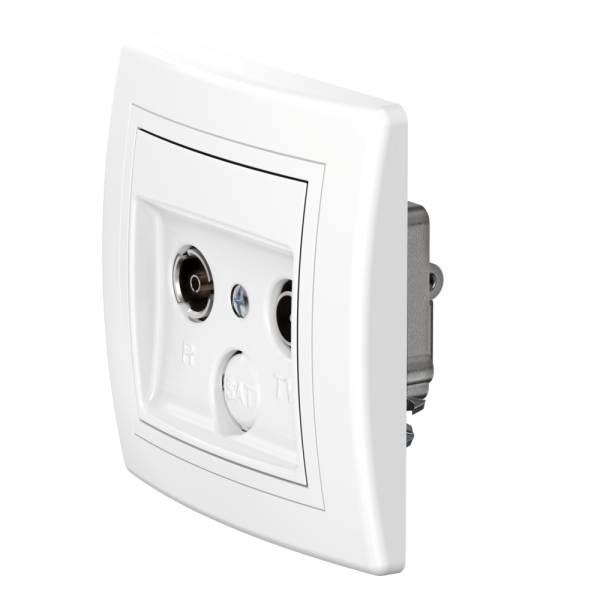

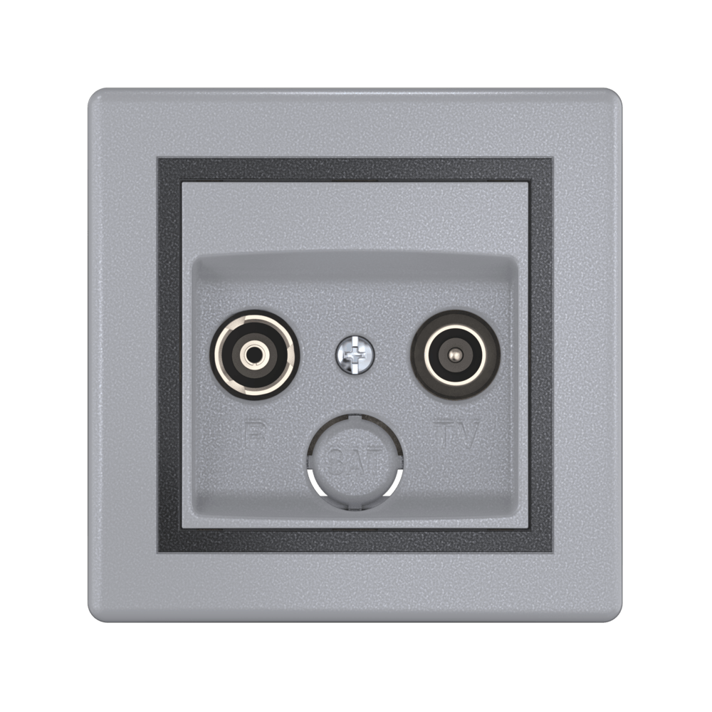

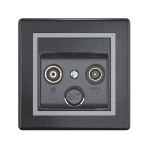

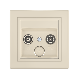

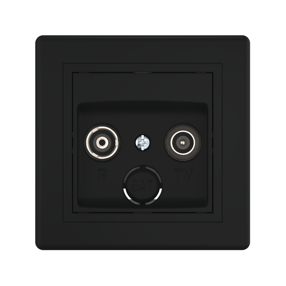

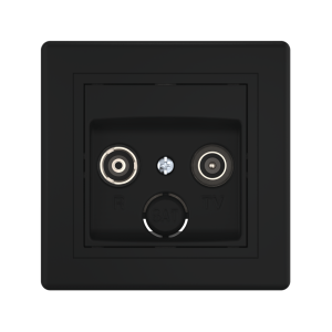

Розетка скрытой установки CADUCEUS ALING PRESTIGE антенная TV/FM, оконечная
Обновлено 03.11.2026 1008333
Артикул: 612Z
Оконечная
Материал лицевой панели: ABS-пластик
Форма лицевой панели: квадрат
Серия: PRESTIGE
Тип розетки: антенная TV/FM
Модуль TV: M-коннектор
Модуль FM: F-коннектор
Затухание сигнала: <2дБ
Затухание сигнала при переходе TV/FM: >20дБ
Количество постов: 2
Тип комплектации: в сборе
Исполнение: рамочное
Рамка: есть
Наличие шторок: нет
Степень защиты: IP20
Способ монтажа: встраиваемый (скрытый)
Диаметр установочной коробки: 60 мм
Глубина установки: 23 мм
Возможность накладного монтажа в подъёмную коробку: да (арт. 901)
Тип подключения: винтовое
Тип проводника: коаксиальный
Волновое сопротивление: 75 Ом
Диаметр проводника: 4,5 мм - 8,3 мм
Размеры (ШхВхГ), мм: 80х80х37
Цвет: белый, бежевый, чёрный (soft touch)
