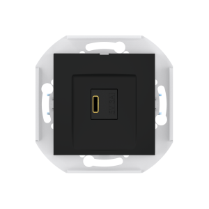

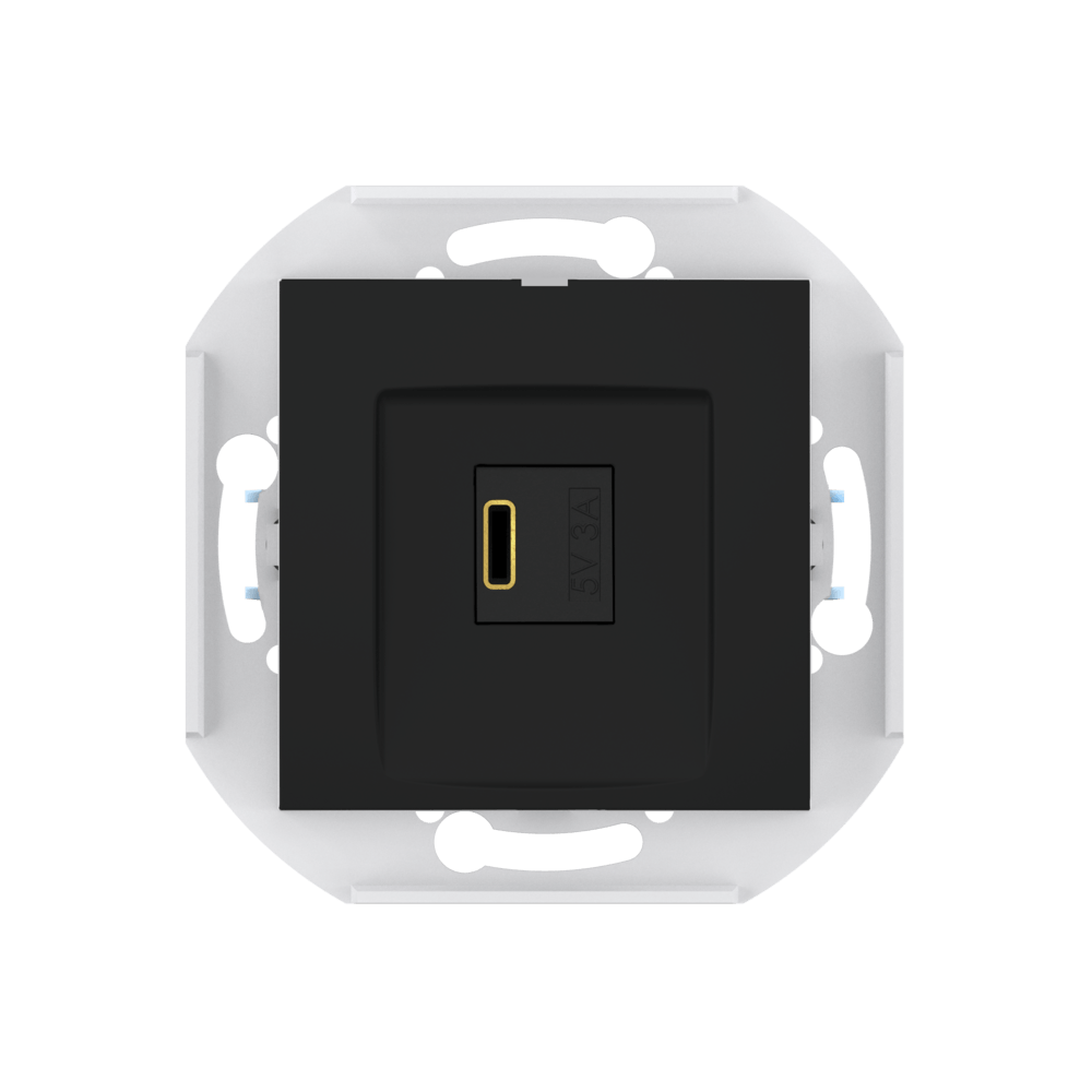

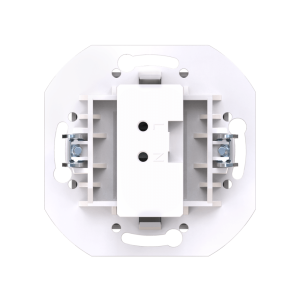

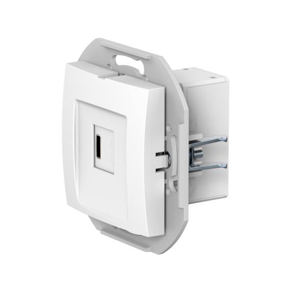

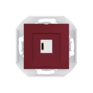

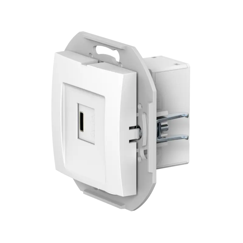

Розетка скрытой установки CADUCEUS ALING PRESTIGE USB, тип С, для зарядки, 1-го устройства, 3А, 5В=, 250В~, механизм
Артикул: 60166
Материал лицевой панели: ABS-пластик
Форма лицевой панели: квадрат
Серия: PRESTIGE
Тип розетки: USB C
Тип разъёма: USB Type-С
Напряжение: 100В - 250В~
Частота: 50Гц - 60Гц
Напряжение на выходе: 5В=
Ток на выходе: 3А
Количество постов: 1
Тип комплектации: механизм с лицевой панелью
Исполнение: рамочное
Рамка: нет в комплекте
Наличие шторок: нет
Степень защиты: IP20

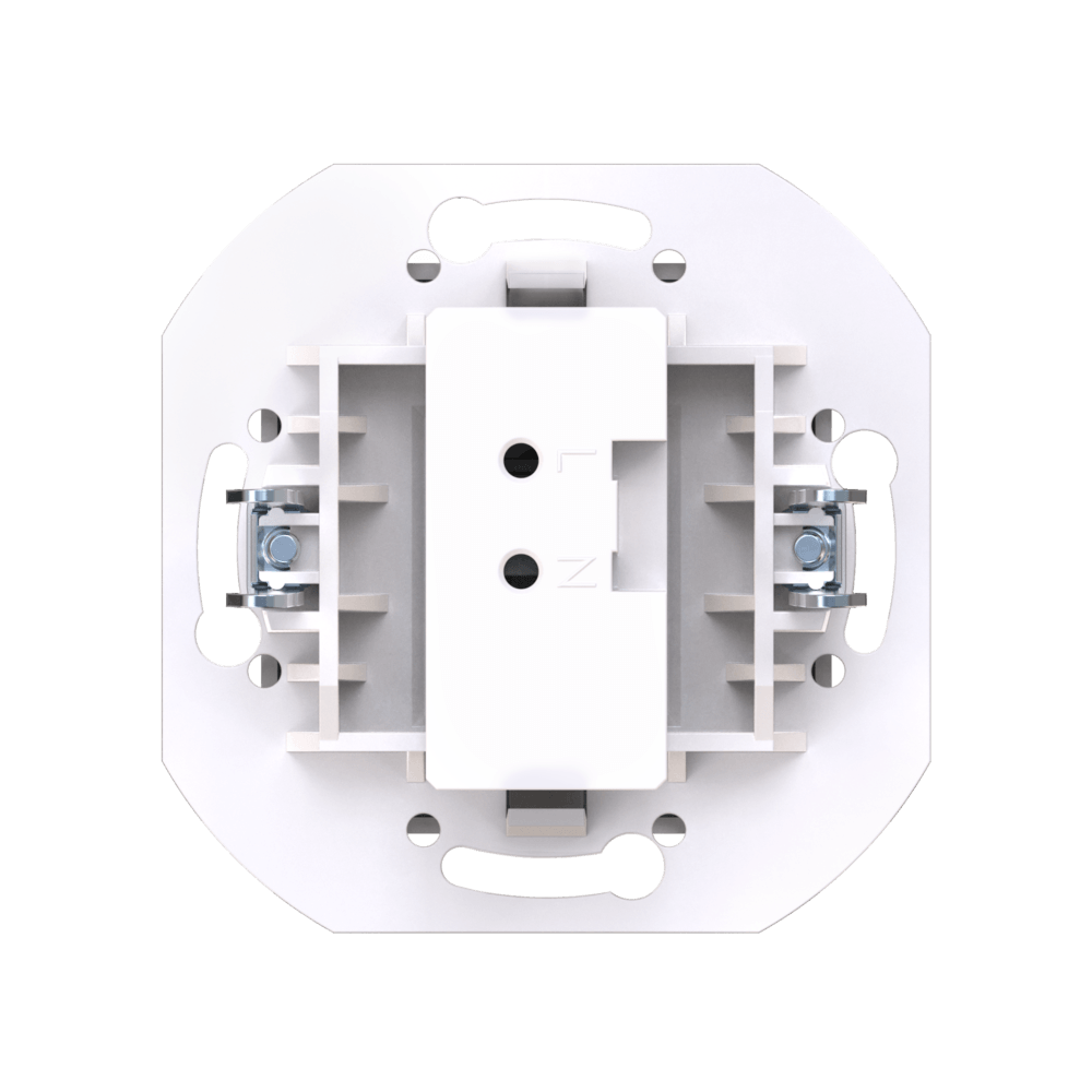

Способ монтажа: встраиваемый (скрытый)
Диаметр установочной коробки: 60 мм
Глубина установки: 34 мм
Возможность накладного монтажа в подъёмную коробку: да (арт. 901)
Тип подключения: винтовое
Размеры (ШхВхГ), мм: 70х70х48
Цвет: белый, бежевый, бордовый, чёрный (soft touch), серебристый, графит
Производитель: ООО "Кадуцей", Россия
