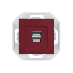

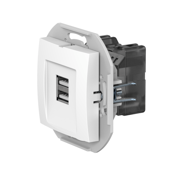

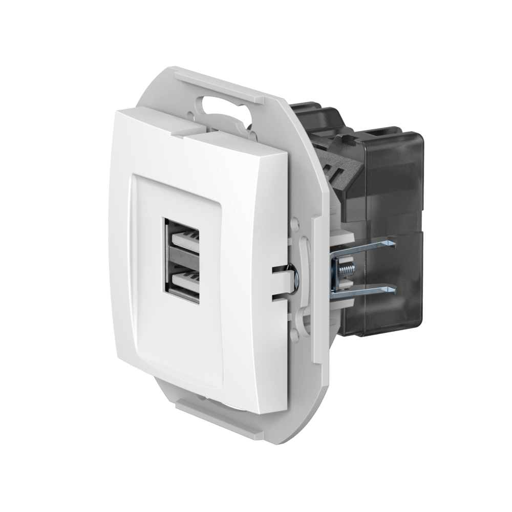

Розетка скрытой установки CADUCEUS ALING PRESTIGE двойная, USB, тип А, для зарядки устройств, 2,1А, 5В=, 250В~, механизм
Артикул: 60161
Материал лицевой панели: ABS-пластик
Серия: PRESTIGE
Тип розетки: USB A
Тип разъёма: USB 2.0 Type-A
Напряжение: 100В - 250В~
Частота: 50Гц - 60Гц
Напряжение на выходе: 5В=
Ток на выходе: 1х2,1А или 2х1,05А
Количество постов: 2
Тип комплектации: механизм с лицевой панелью
Исполнение: рамочное
Рамка: нет в комплекте
Наличие шторок: нет
Степень защиты: IP20
Способ монтажа: встраиваемый (скрытый)
Диаметр установочной коробки: 60 мм
Глубина установки: 34 мм
Возможность накладного монтажа в подъёмную коробку: да (арт. 901)
Тип подключения: винтовое
Размеры (ШхВхГ), мм: 70х70х48
Цвет: белый, бежевый, бордовый, чёрный (soft touch), серебристый, графит
Производитель: ООО "Кадуцей", Россия
