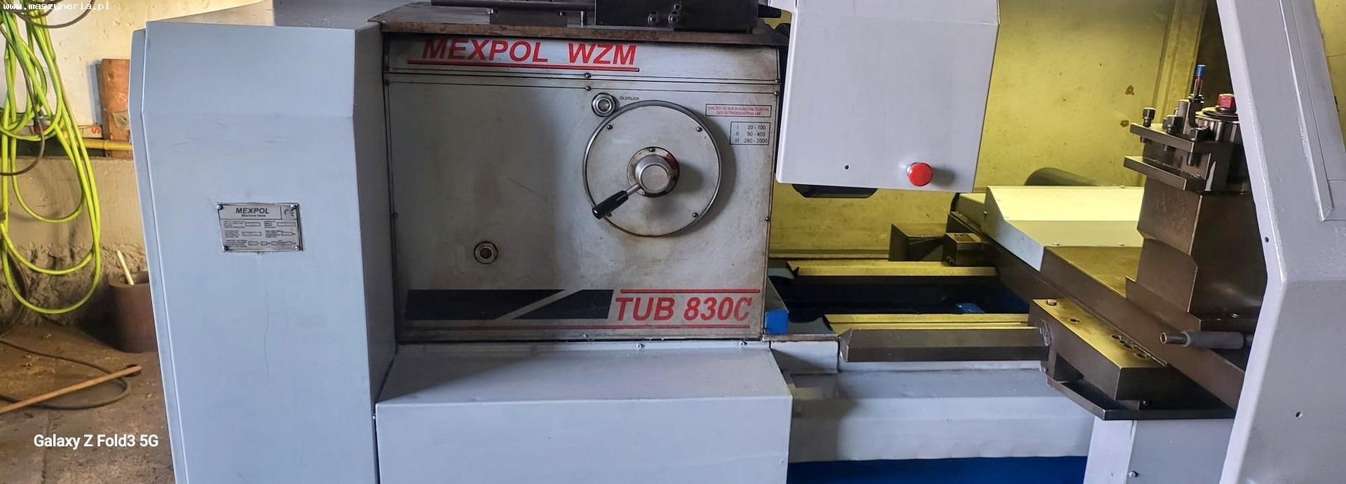

Токарный станок с ЧПУ MEXPOL TUB 830 C
Обновлено 16.01.2026 1008477

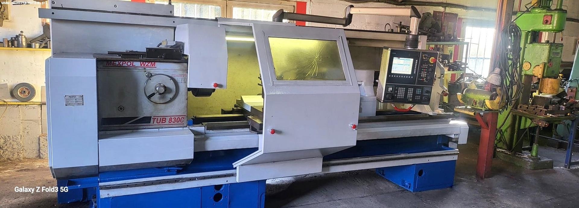

Токарный станок с ЧПУ MEXPOL TUB 830 C был построен в 2007 году в Германии компанией MEXPOL Werkzeugmaschinen GmbH.
Технические характеристики токарного станка по металлу MEXPOL TUB 830 C
  • максимальный диаметр обработки над станиной: 830 мм
  • максимальный диаметр обточки над суппортом: 580 мм
  • максимальный диаметр прутка: 103 мм
  • максимальная длина точения в центрах: 2250 мм
  • быстрое перемещение по осям X,Z: 10 м/мин
  • диапазон частоты вращения шпинделя: 8-2000 об/мин
  • количество ступеней регулировки скорости шпинделя: 3
  • диаметр переднего подшипника шпинделя: 140 мм
  • мощность привода шпинделя: 15 кВт
  • максимальный крутящий момент шпинделя: 2100 Нм
  • сечение инструмента: 32×32 мм
  • диаметр сверла: 40 мм
  • ширина станины: 520 мм
  • высота центров над направляющими станины: 420 мм
  • диаметр пиноли задней бабки: 105 мм
  • удлинение пиноли задней бабки: 200 мм
  • конус пиноли задней бабки: Morse 6
  • привод оси X: двигатель SIEMENS 1FK7063-5AF71
  • Крутящий момент по оси X: 11 Нм
  • привод оси Z: двигатель SIEMENS 1FK7100-5AF71
  • Крутящий момент по оси Z: 18 Нм
  • производительность насоса охлаждения: 25 л/мин
  • мощность двигателя насоса охлаждения: 0,18 кВт
  • скорость вращения двигателя насоса охлаждения (50 Гц): 2800 об/мин
  • установленная мощность: 22 кВт
  • электропитание: 3x 400 В; 50 Гц
  • габариты (Д х Ш х В): около 5310 x 1650 x 2070 мм
  • вес машины MEXPOL TUB 830 C: 4930 кг
Оснащение токарного станка MEXPOL

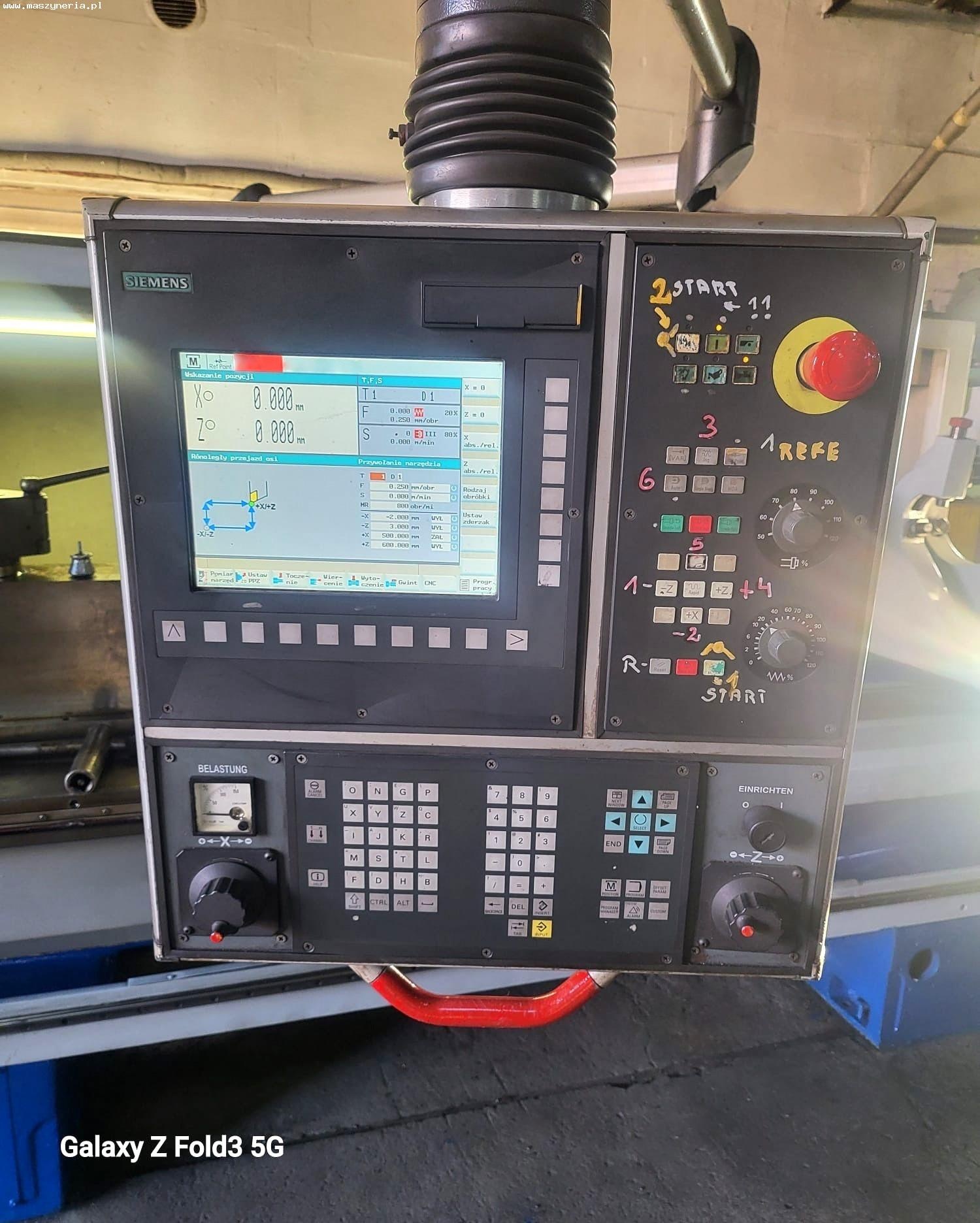

  • управление ЧПУ: SIEMENS SINUMERIK 802D
  • токарный патрон fi 400 мм
  • быстросменный инструментальный держатель MULTIFIX тип C
  • фиксированная опора
  • подвижная опора
  • центры
(Приведенные технические параметры могут незначительно отличаться от реальности. Требуется сверка с реальными возможностями предлагаемой машины.)
