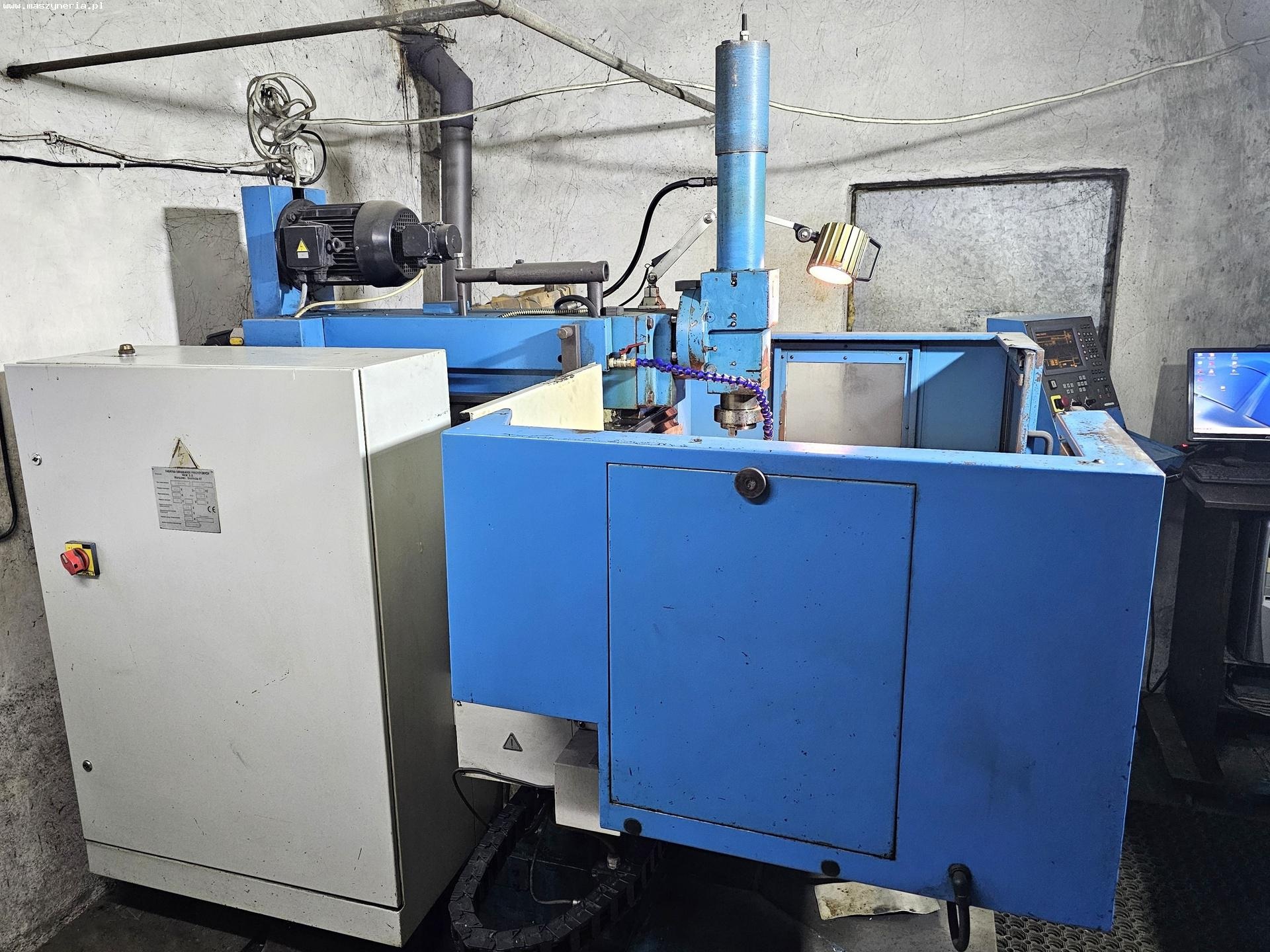

Фрезерный станок AVIA FNE 40NC
Обновлено 17.08.2026
1008479
Фрезерный станок AVIA FNE 40NC был построен в 2001 году в Польше компанией Fabryka Obrabiarek Precyzyjnych AVIA S.A.
Технические характеристики фрезерного станка по металлу AVIA FNE 40NC

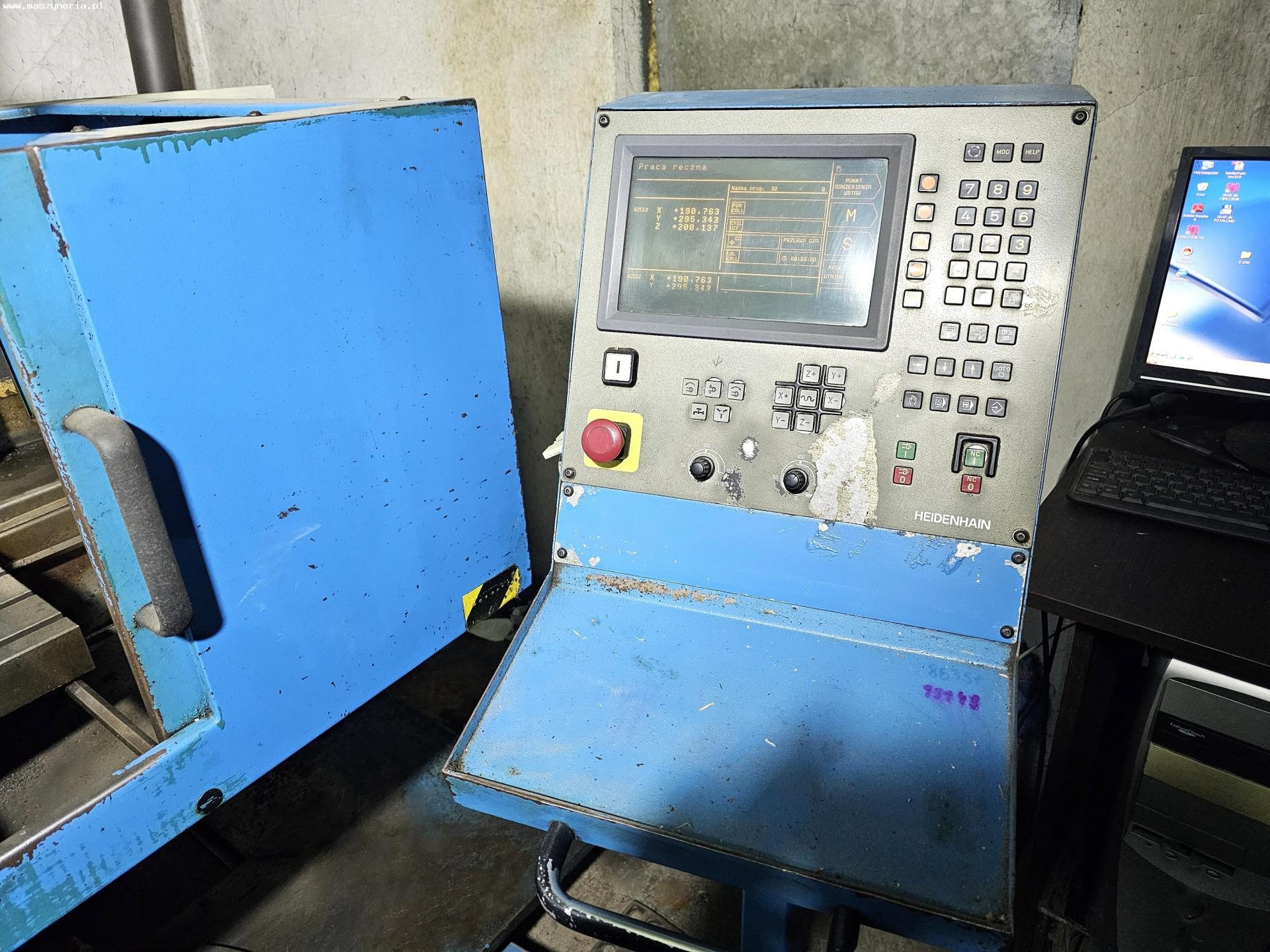

- управление ПУ: HEIDENHAIN TNC 310
- подача по оси X/Y/Z: 620/420/400 мм
- быстрое перемещение по оси X/Y/Z: 6000/4000/4000 мм/мин
- регулировка скорости подачи: бесступенчатая
- максимальный вес заготовки: 400 кг
- площадь горизонтальной поверхности рабочего стола (Д х Ш): 800 x 400 мм
- площадь поверхности вертикального рабочего стола (Д х Ш): 450 x 300 мм
- диапазон скорости вращения шпинделя: 100-4000 об/мин
- количество ступеней регулировки скорости вращения шпинделя: 2
- регулировка частоты вращения шпинделя: бесступенчатая
- конусность шпинделя: ISO 40
- мощность привода шпинделя: 6 кВт
- угол поворота вертикальной головки: ± 45°
- удлинение пиноли вертикальной головки (ручное): 80 мм
- усилие зажима инструмента: 10000 Н
- диаметр отверстия в опоре: 56H7 мм
- количество Т-образных пазов (горизонтальный рабочий стол): 5
- количество Т-образных пазов (вертикальный рабочий стол): 3
- ширина Т-образных пазов (горизонтальный рабочий стол): 14 мм
- ширина Т-образных пазов (вертикальный рабочий стол): 14 мм
- расстояние между Т-образными пазами (горизонтальный рабочий стол): 80 мм
- расстояние между Т-образными пазами (вертикальный рабочий стол): 80 мм
- мощность привода оси: 7 кВт
- мощность блока питания гидромотора: 0,55 кВт
- электронасос системы охлаждения мощность: 0,2 кВт
- электропитание: 3x 400 В; 50 Гц
- габариты (Д х Ш х В): 2194 х 2350 х 1966 мм
- вес фрезерного станка AVIA FNE 40NC: 1900 кг
