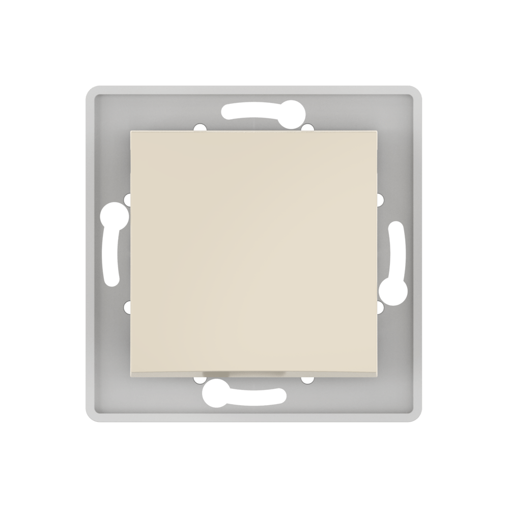

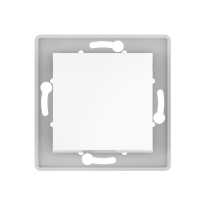

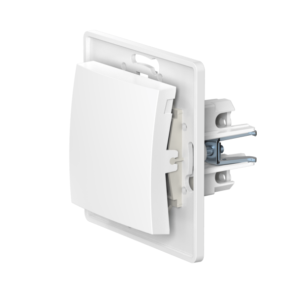

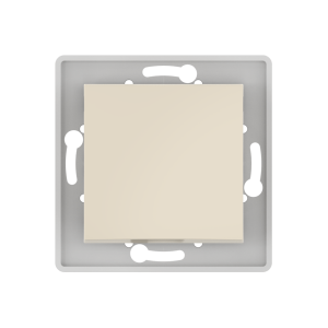

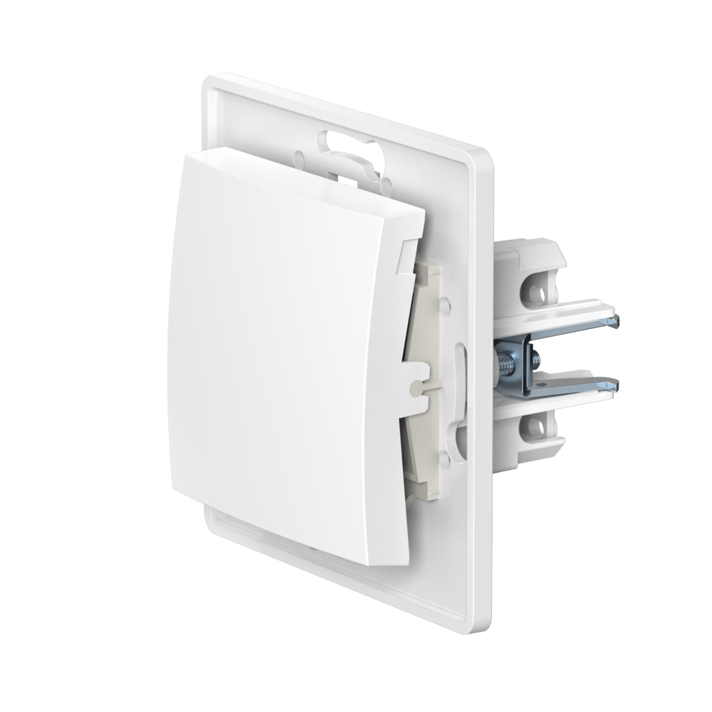

Выключатель скрытой установки CADUCEUS ALING PRESTIGE одноклавишный, 10АХ, 250В~, механизм
Обновлено 26.10.2026 1008517
Артикул: 6005
Серия: PRESTIGE
Материал лицевой панели: ABS-пластик
Тип выключателя: однополюсный
Количество клавиш: 1
Напряжение: 250В~
Номинальный ток: 10АХ
Тип комплектации: механизм c лицевой панелью
Степень защиты: IP20
Способ монтажа: встраиваемый (скрытый)
Тип подключения: винтовое
Назначение: для освещения
Индикация: нет
Рамка: нет в комплекте
Тип управления: клавишный
Диаметр установочной коробки: 60 мм
Глубина установки: 24 мм
Возможность накладного монтажа в подъёмную коробку: да (арт. 901)
Форма лицевой панели: квадрат
Размер (ШхВхГ), мм: 70х70х43
Цвет: белый, бежевый, бордовый, чёрный (soft touch), серебристый, графит
Производитель: ООО "Кадуцей", Россия
