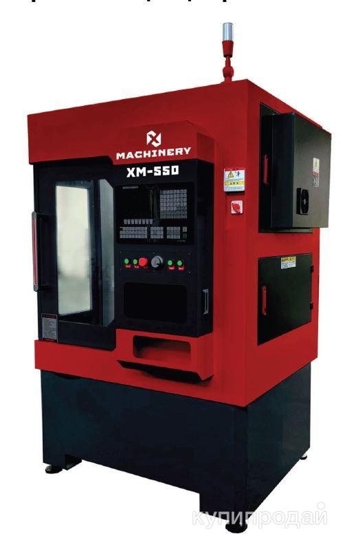

Фрезерный обрабатывающий центр XM-550
Обновлено 07.04.2026 1008617
Компактный вертикально-фрезерный обрабатывающий центр XM-550 — мощность в малом формате!
Идеален для цеха, гаража, производства — и всё это без потери в функциональности!

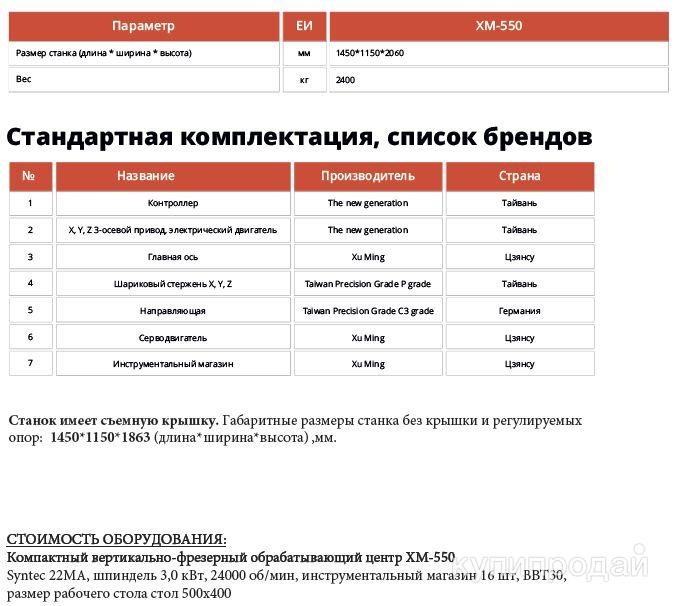

✅ Главное отличие — высота всего 2060 мм… но съёмная крышка при снятии уменьшает размер станка до 1860 мм что позволяет установить станок даже через проём высотой 2 метра!
Большинство аналогов — от 2,3 м и выше. У нас — компактность без компромиссов. Даже в частный цех, гараж или подвал — без сложной разборки дверных проёмов и привлечения спецтехники!
➕ Возможность подключения 4-й оси (поворотного стола)
Расширяйте функционал в любой момент: от точной обработки валов и фланцев — до сложных 3D-деталей. Готовы предложить проверенный поворотный стол PTD-170 в комплекте (подробнее ниже).

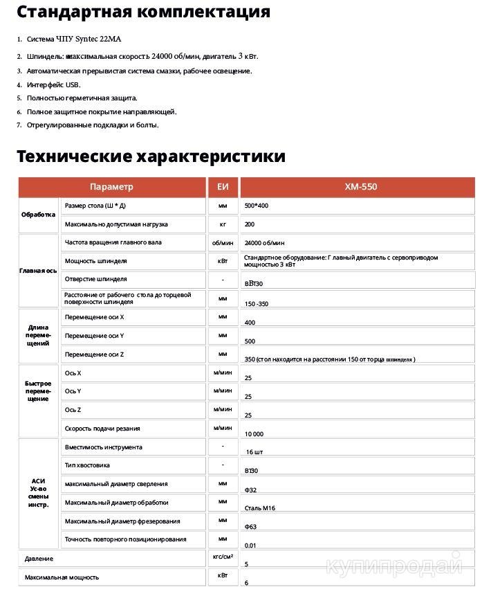

 Основные характеристики XM-550:
✅ Система ЧПУ Syntec 22MA — современная, стабильная, интуитивно понятная
✅ Шпиндель 3 кВт, 24 000 об/мин — для высокоскоростной обработки алюминия, пластика, мягких сталей
✅ Рабочий стол 500×400 мм, ходы: X–400 / Y–500 / Z–350 мм
✅ 16-инструментный магазин, BT30 — минимум простоев
✅ Автоматическая система смазки, герметичная защита, USB-интерфейс, освещение рабочей зоны
✅ Гарантия 1 год, оборудование новое, 2025 г.в.
⚙️ Опция: поворотный стол PTD-170 (4-я ось)
Диаметр планшайбы: 170 мм
Червячный редуктор + пневмозажим
В комплекте: патрон Ø160 мм, шланги, кабель, крепёж
Цена: +600 000 руб. (с НДС)
→ Отлично дополняет станок для серийной обработки колец, муфт, корпусов и деталей вращения.
