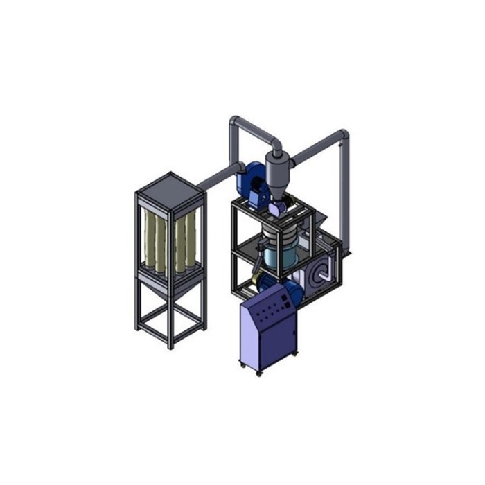

  • Модель: SMF-500
  • Производительность: 150 – 200 кг/ч
  • Наружный диаметр измельчающего диска: 493 ± 1 мм
  • Роторные ножи: 24 шт
  • Статорные ножи: 12 шт
  • Материал ножей: Легированная сталь (подверженная термообработке), твердость 55 – 58
  • Скорость вращения: 3 800 об/мин
  • Диаметр вибрационного сита: 800 мм
  • Размер получаемого порошка: 20 – 80 меш
  • Способ охлаждения камеры измельчения: Водяное охлаждение
  • Способ пуска: Звезда-треугольник
  • Пылеуловитель: Рукавный фильтр
  • Количество фильтрующих рукавов: 16 шт
  • Электропитание: 380 В, 50 Гц, 3 фазы
  • Мощность главного двигателя: 37 кВт
  • Мощность воздуходувки: 4 кВт
  • Мощность двигателя вибросита: 0,55 кВт
  • Мощность двигателя шиберного затвора циклона: 0,75 кВт
  • Габаритные размеры: 2 400 х 1 900 х 2 200 мм
  • Вес: 1 500 кг
