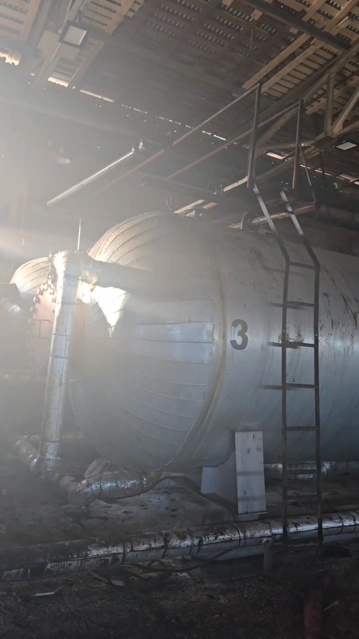

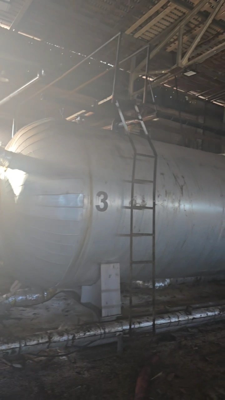

Установка деэмульгации мазута УДМ-100 (Мазутная установка)
Обновлено 19.01.2026 1008764
Общие сведения

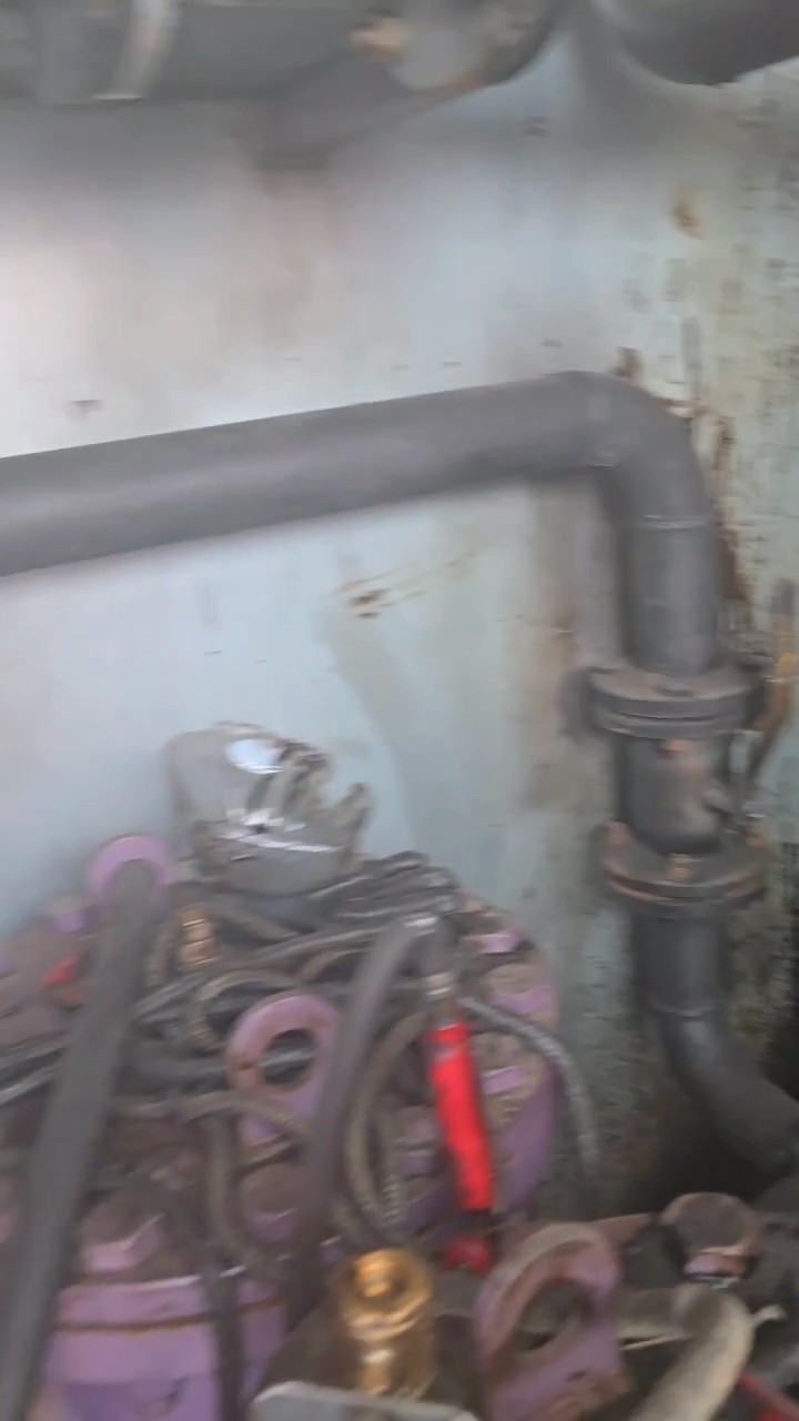

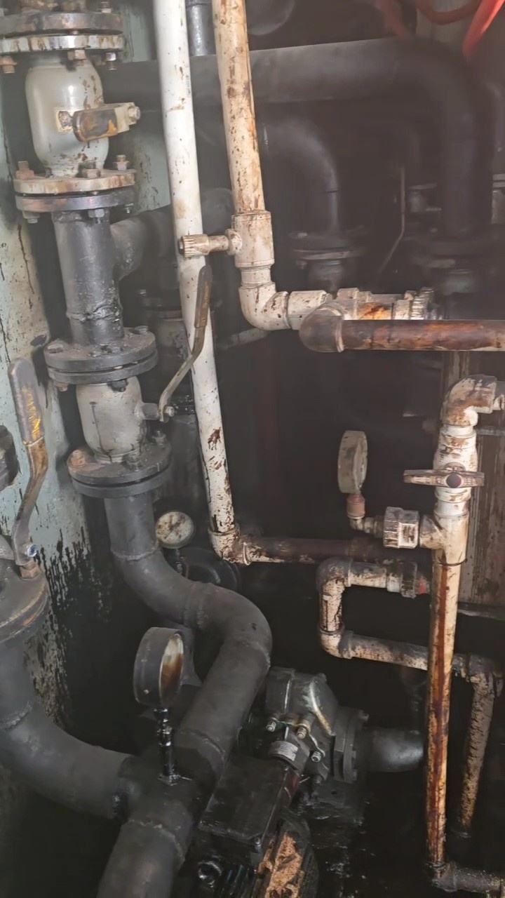

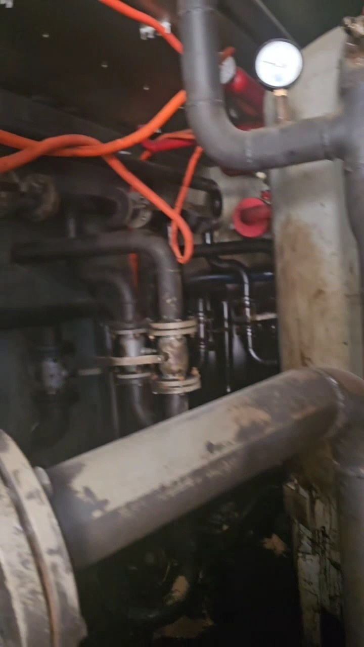

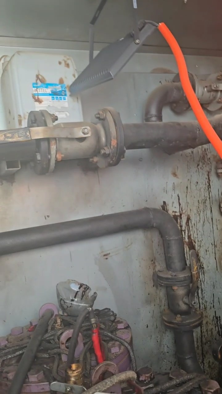

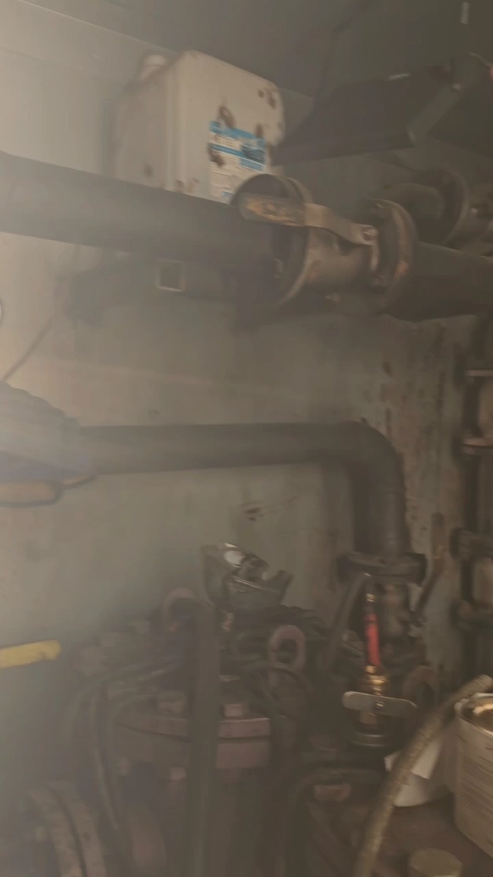

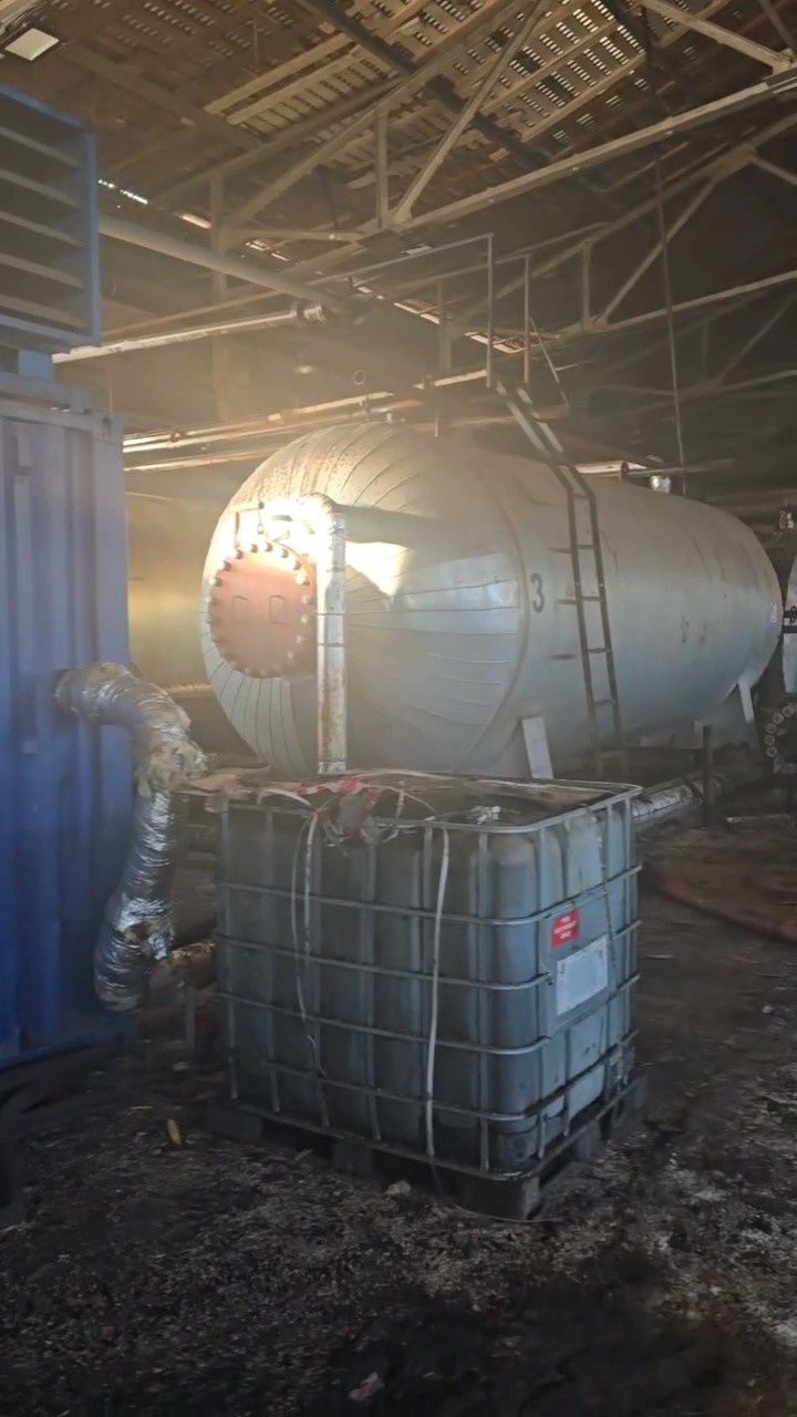

Установка деэмульгации мазута (УДМ-100) предназначена для обезвоживания мазута марки М-100 до показателей, регламентируемых ГОСТ 10585–2013. Производительность установки составляет 100 тонн в смену.
Основные характеристики
·        Производительность: 100 тонн/смену
·        Объем загрузки сырья: до 75 м³
·        Мощность электрооборудования: 110 кВт
·        Используемое сырье: мазут с повышенным содержанием воды
·        Методы обработки: нагрев, химическая деэмульгация, вакуумная сушка
Состав установки

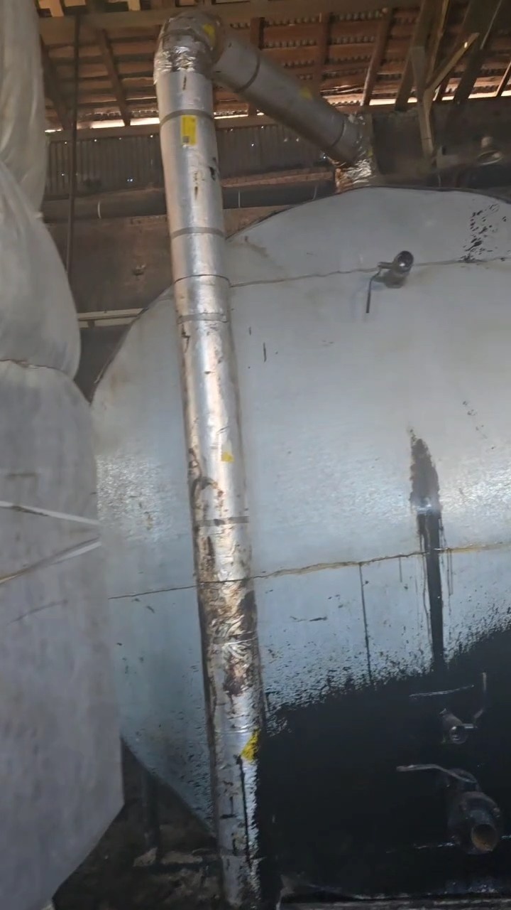

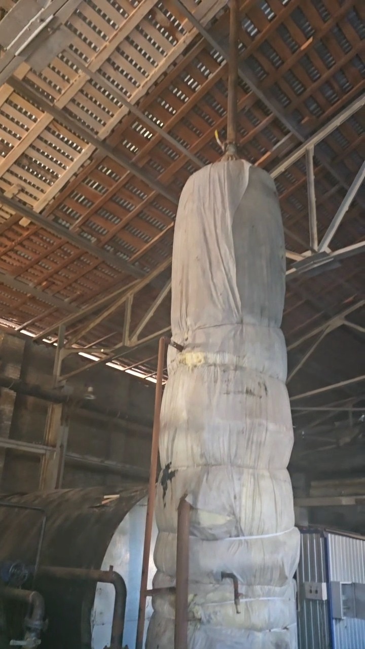

·        Рабочие реакторы: 3 емкости по 30 м³ (1 атмосферный, 2 вакуумных)
·        Сырьевые емкости: 2 емкости по 75 м³
·        Емкости готовой продукции: 2 емкости по 75 м³
·        Дренажная емкость: 25 м³
·        Котел нагрева: КХ600 мощностью 600 кВт
·        Насосный блок: с системой фильтрации и вакуумным оборудованием
·        Операторская: для управления процессом
Основное оборудование
·        Реакторы: оснащены системами нагрева, теплоизоляции и контроля

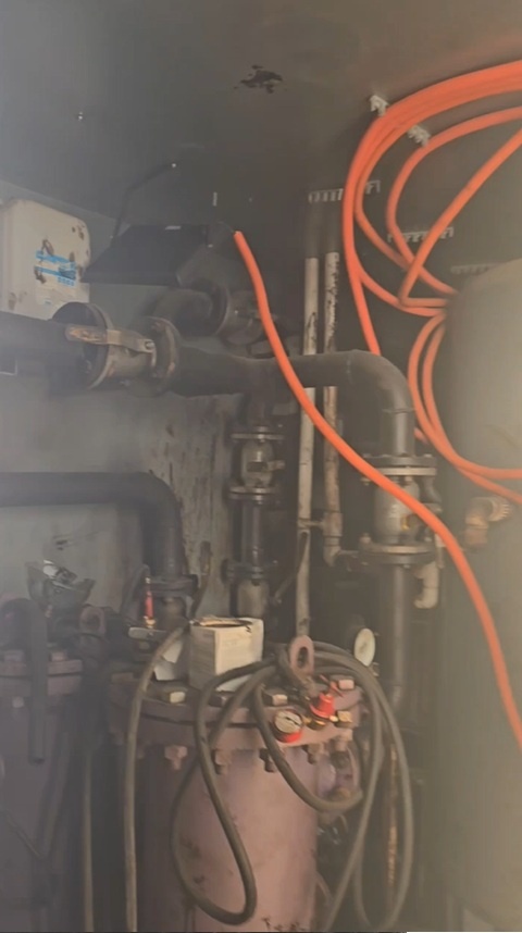

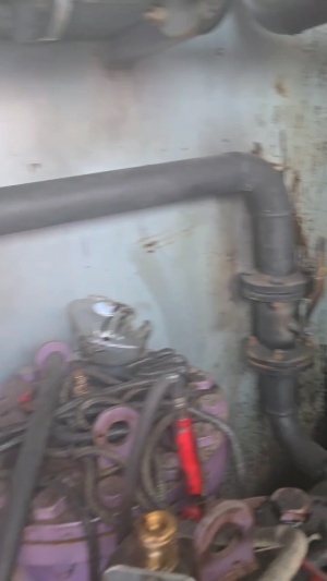

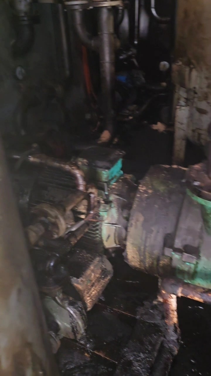

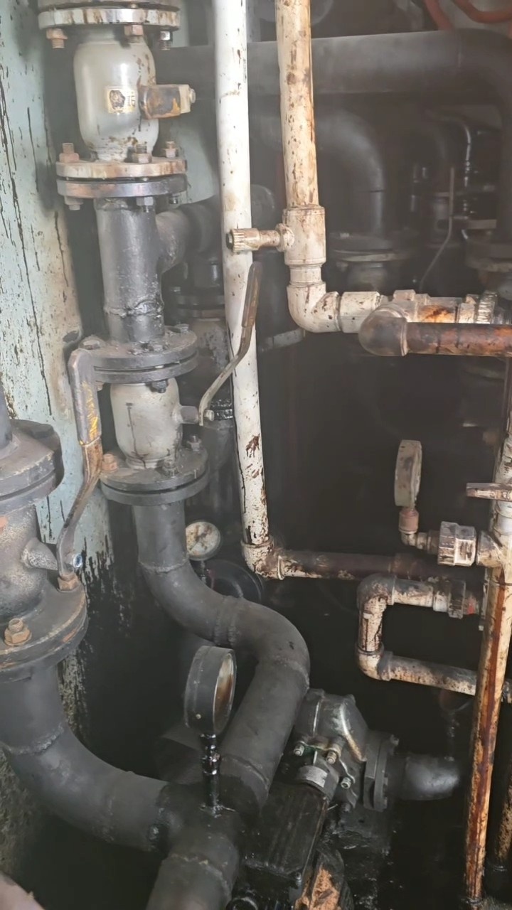

·        Насосное оборудование:
o   3 мазутных насоса НШ-39
o   Вакуумная установка Yulo 2BV
o   Водяной насос для отвода воды

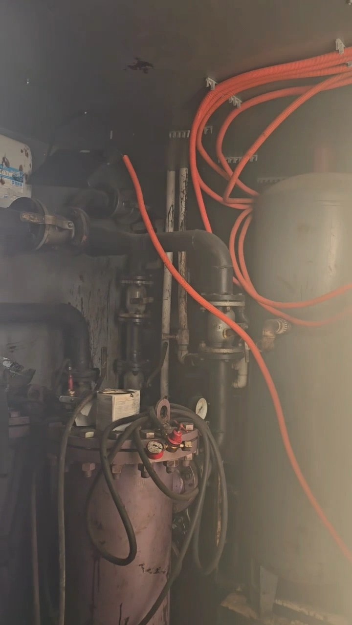

·        Система фильтрации: включает фильтры грубой и тонкой очистки
·        Дозировочный насос: для подачи деэмульгатора
·        Охладители конденсата: 4 агрегата мощностью 71,79 кВт каждый

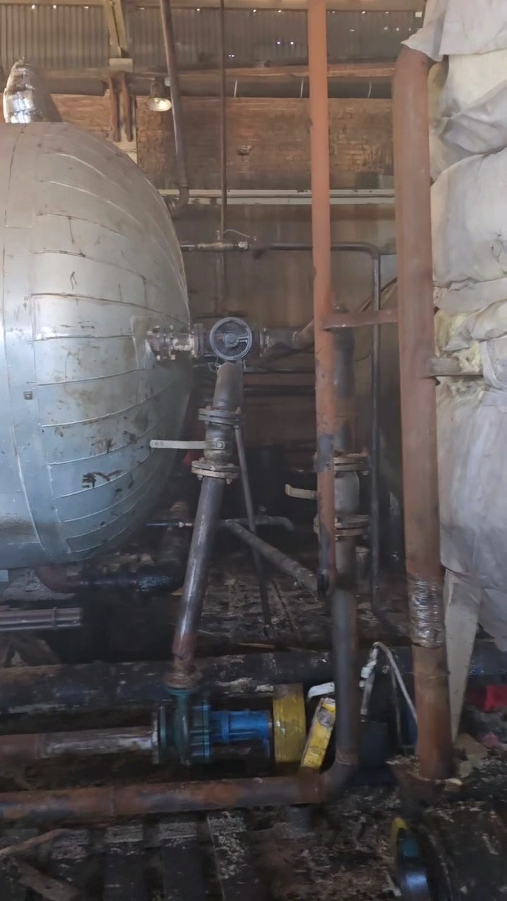

Принцип работы
Процесс обработки включает:
·        Подача сырья: загрузка мазута в сырьевые емкости
·        Предварительная обработка: нагрев и отстаивание в атмосферном реакторе
·        Деэмульгация: добавление реагентов и разделение фаз
·        Вакуумная сушка: удаление остаточной влаги в вакуумных реакторах
·        Хранение: перекачка готового продукта в емкости хранения

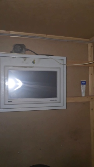

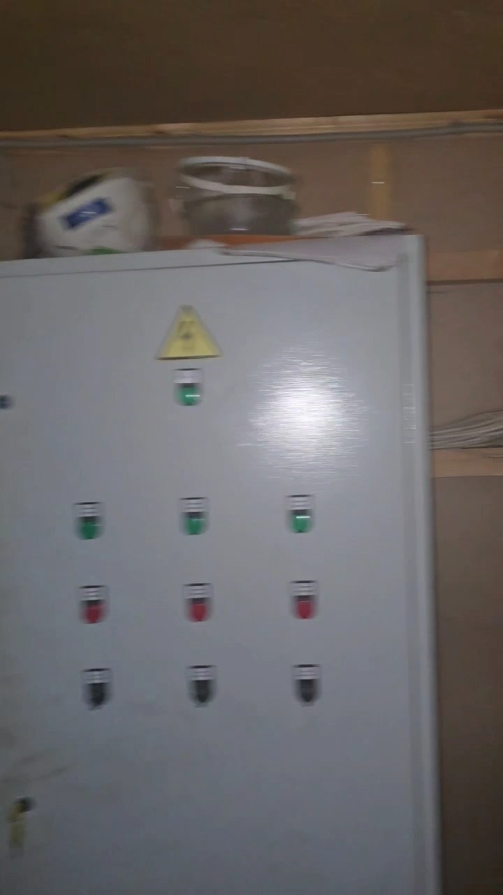

Система управления
·        Автоматизированный контроль: параметров температуры, давления, уровня
·        Электропитание: 380В
·        Управление: осуществляется из операторской
·        Безопасность: система аварийной защиты и сигнализации
Установка полностью автоматизирована и обеспечивает комплексную обработку мазута с доведением его качества до требуемых показателей. Все процессы
контролируются с пульта управления в операторской
