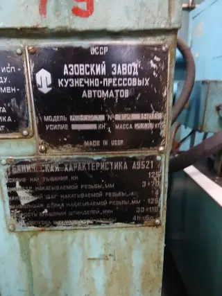

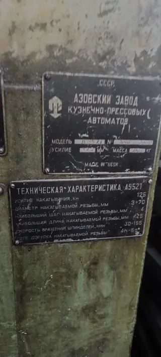

✅Тех. характеристики:
  •     Страна производитель: Россия
  •     Год выпуска: 1986
  •     Наибольшее усилие накатывания, кН 125
  •     Диаметр накатываемой детали, мм:
  •     наименьший 3
  •     наибольший 70
  •     Наибольший шаг накатываемой резьбы, мм 4
  •     Наибольшая длина накатываемой резьбы, мм 125
  •     Диаметр накатных роликов, мм:
  •     наименьший 135
  •     наибольший 185
  •     Диаметр шпинделей под накатные ролики, мм:
  •     для нормального исполнения 63h6
  •     для специального исполнения 54h6
  •     Высота осей шпинделей над станиной, мм 160±0,1
  •     Расстояние между осями шпинделей, мм:
  •     наименьшее 135
  •     наибольшее 240
  •     Номинальное давление в гидросистеме, МПа 11,0
  •     Частота вращения шпинделей, мин-1 30...100
  •     Ход подвижной головки, мм 0...15
  •     Корректированный уровень звуковой мощности, дБА 100
  •     Суммарная мощность электродвигателей, кВт 10
  •     Габаритные размеры (с гидростанцией), мм:
  •     в плане 2500X1400
  •     высота над уровнем пола 1200
  •     Масса полуавтомата с гидростанцией и электрошкафом, кг 2000
