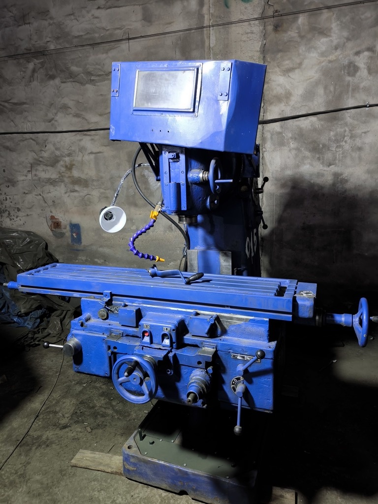

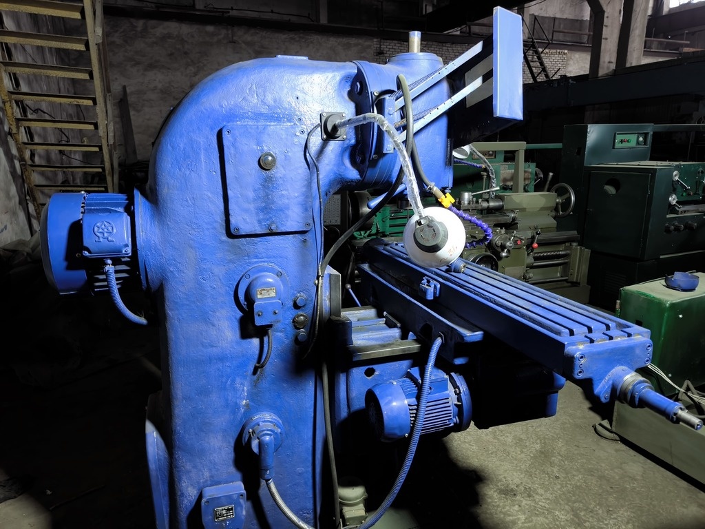

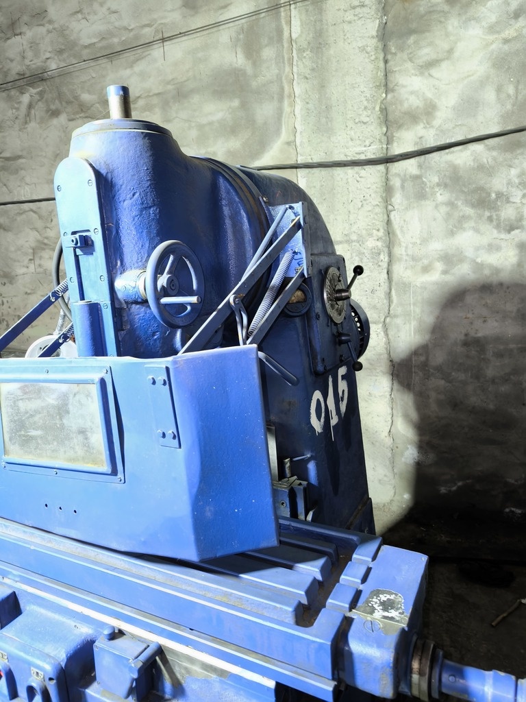

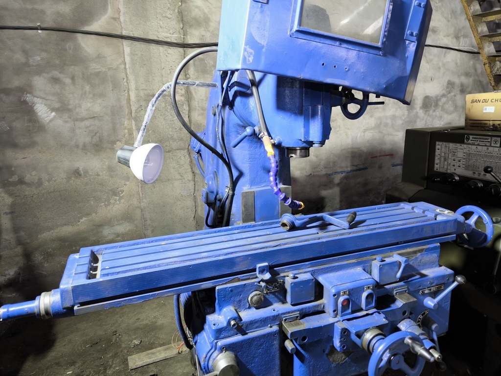

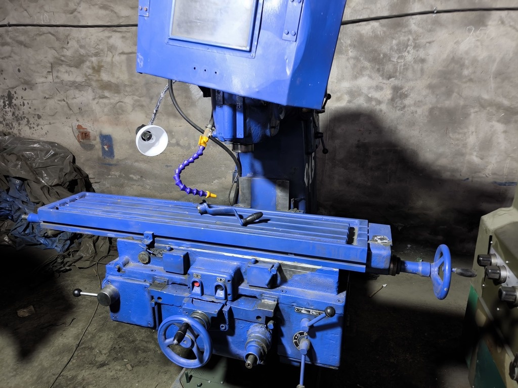

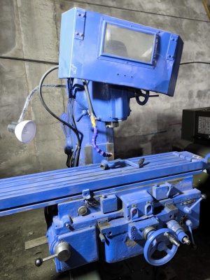

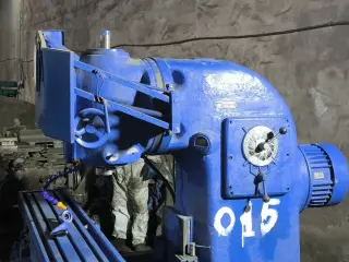

Вертикально-фрезерный станок Ф2-250.Находится в Приволжье.Отключен.Подробные фотографии, стоимость - предоставим по запросу. Производим собственными силами демонтаж и погрузку оборудования.

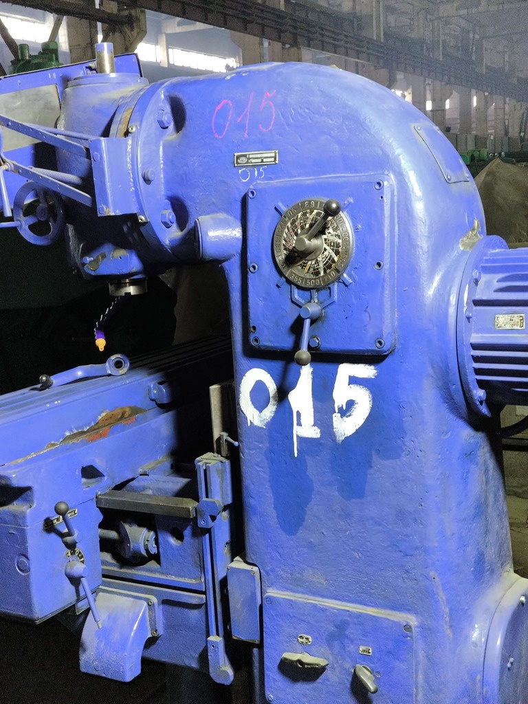

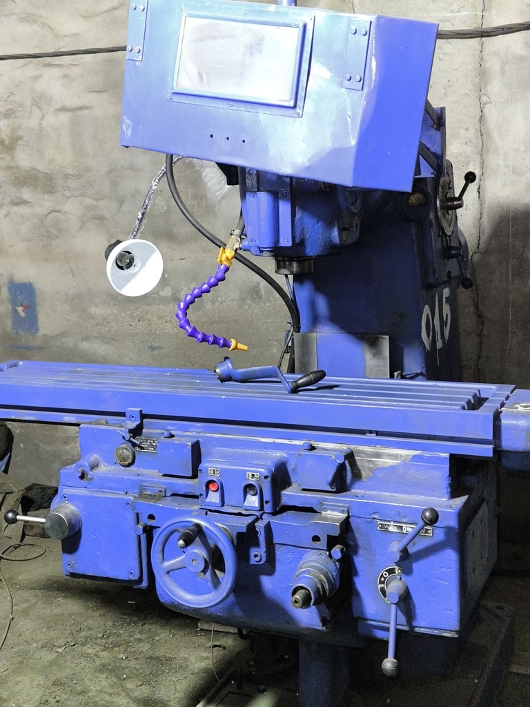

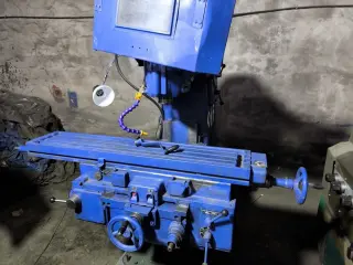

Вертикально фрезерный станок F2-250, в хорошем рабочем состоянии, проведена ревизия, продаю с проверкой в работе.
Габариты, мм длина 1480 ширина 1990 высота 2360
Масса станка, кг 2360
Вертикально фрезерный станок F2-250 Корея (по лицензии Чехословацкого),
Предназначен для фрезерования всевозможных деталей из стали, чугуна и цветных металлов главным образом торцовыми и концевыми
фрезами. Можно обрабатывать вертикальные, горизонтальные и
наклонные плоскости, пазы, углы, рамки, зубчатые колёса и т. д.
Размеры стола, мм длина 1250 ширина 250
Наибольший ход стола, мм продольный 630
поперечный 200
вертикальный 350
Расстояние от торца шпинделя до стола, мм минимальное 50
максимальное 400
Расстояние от оси шпинделя до вертикальных направляющих станины, мм 285
Количество скоростей вращения шпинделя 16
Частота вращения шпинделя, об/мин минимальная 50
максимальная 1600
Количество подач стола 16
Подача стола (продольная), мм/мин минимальная 35
максимальная 1020
Подача стола (поперечная), мм/мин минимальная 28
максимальная 790
Подача стола (вертикальная), мм/мин минимальная 14
максимальная 390
Ускоренная подача стола, мм продольная 2900
поперечная 2300
вертикальная 1150
Электродвигатель привода главного движения тип 4А112М4
мощность, кВт 5,5
частота вращения, об/мин 1450
Электродвигатель привода подачи тип 4АХ80В4
мощность, кВт 1,5
частота вращения, об/мин 1400
