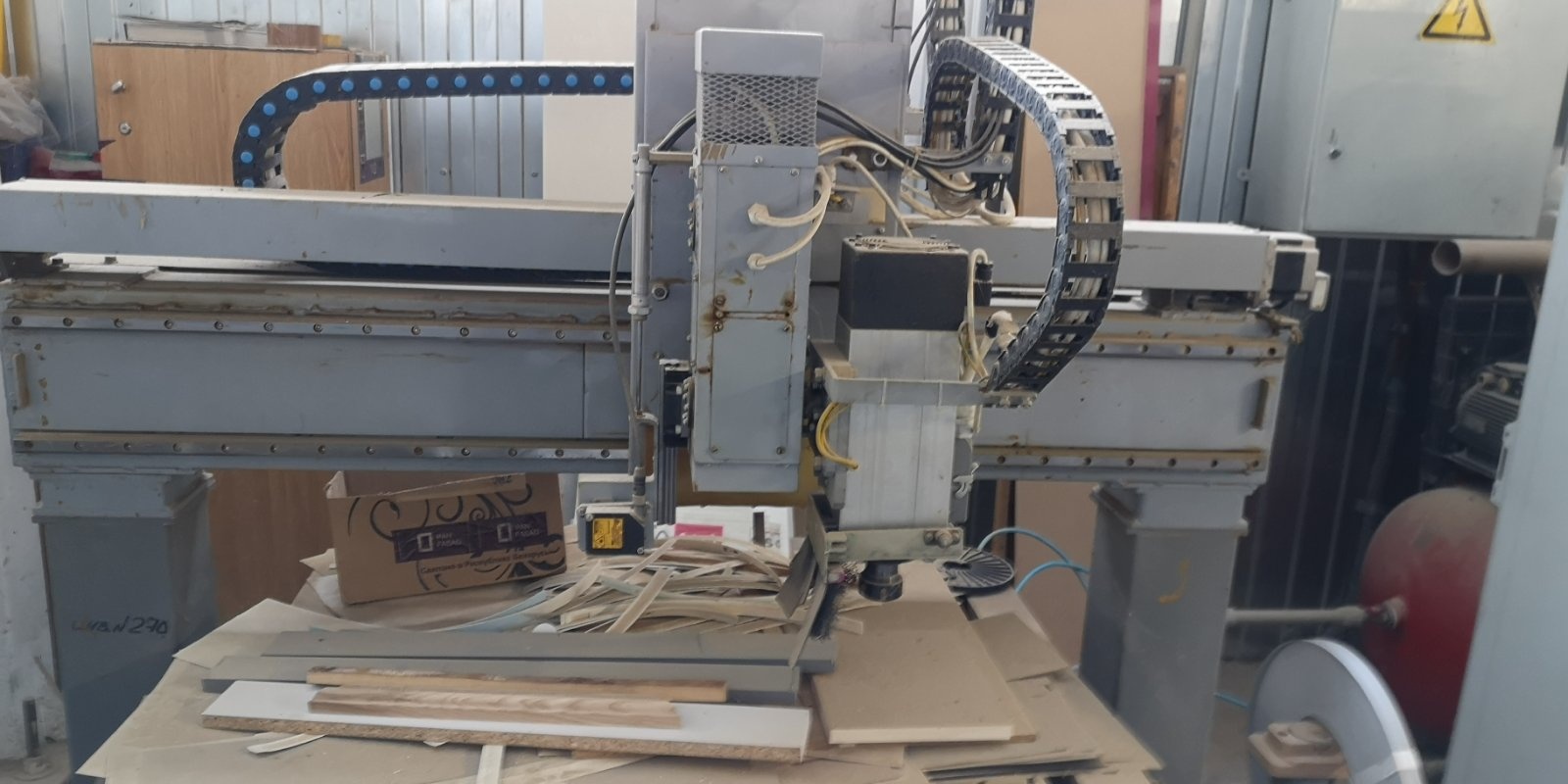

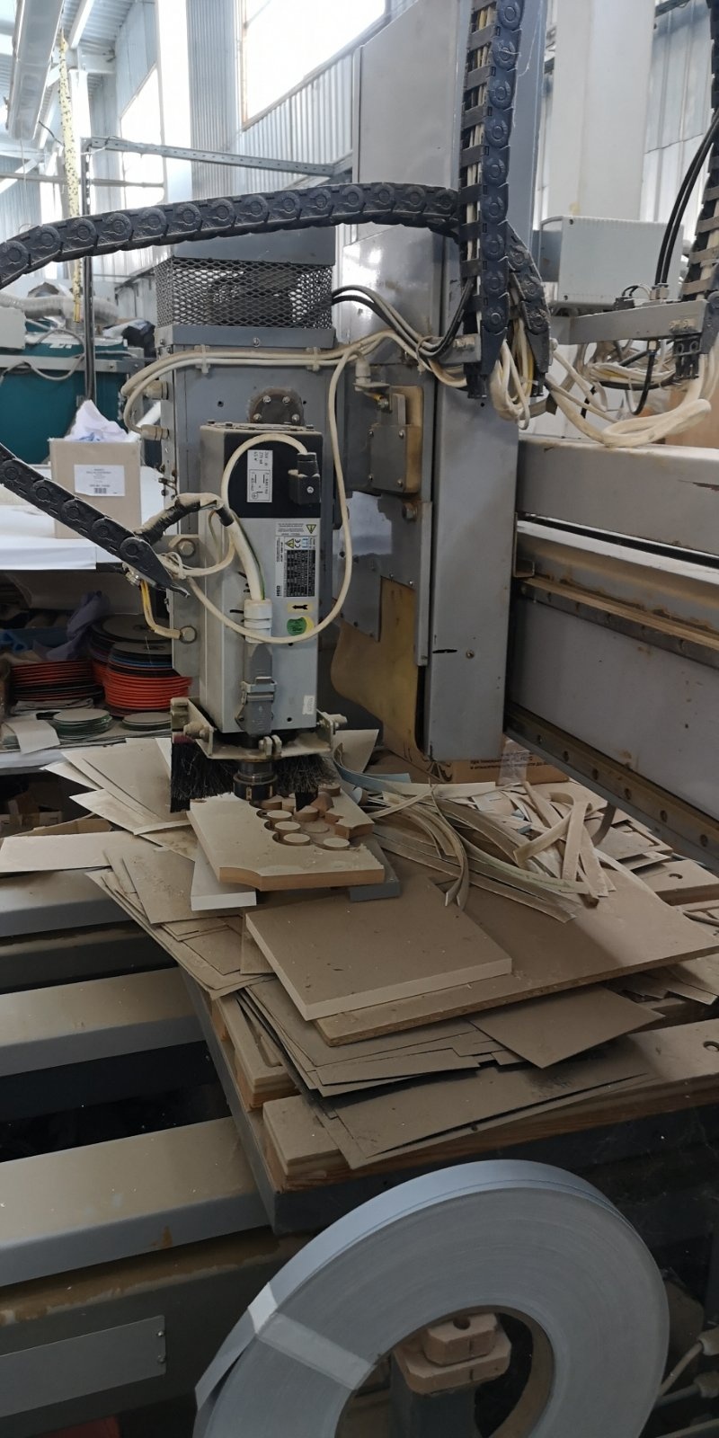

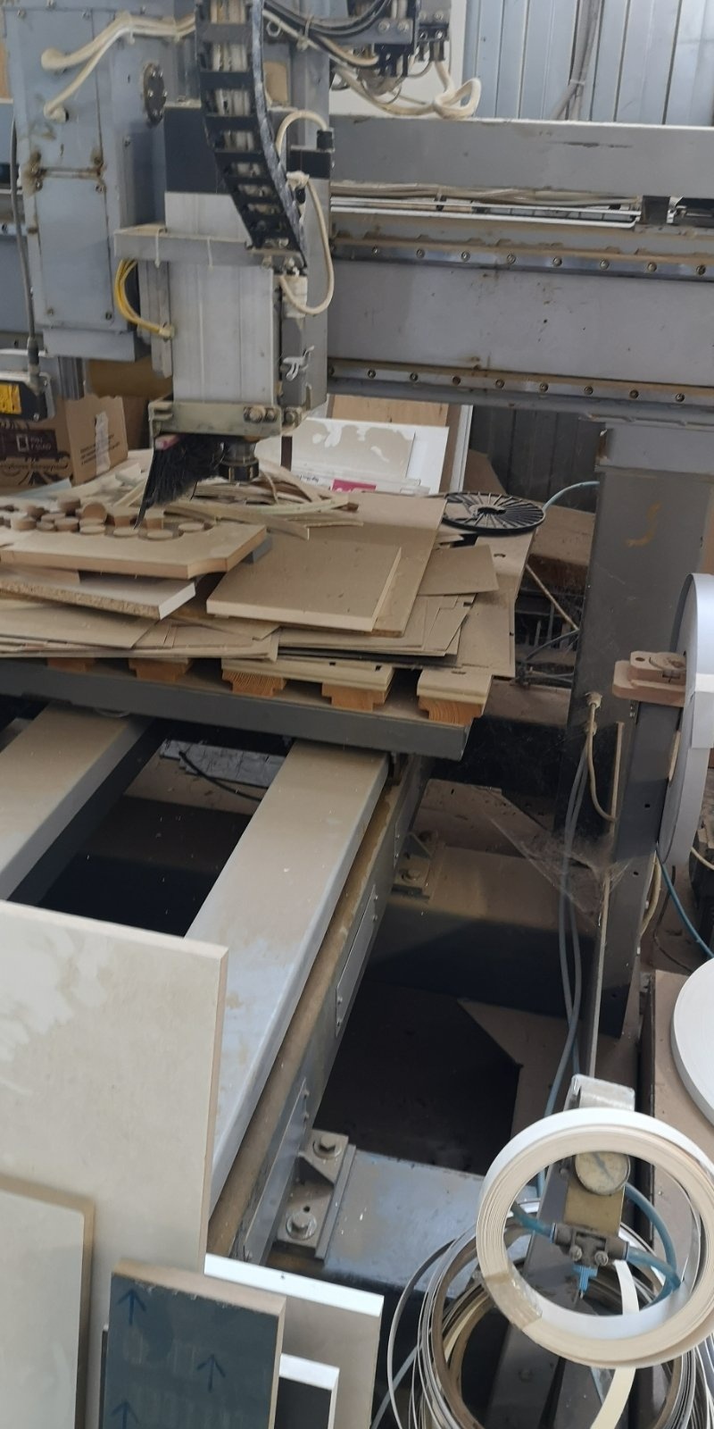

Продаем деревообрабатывающий станок с ЧПУ КФПУ-63.90 Камея F4DE  4- осевой 2010 г.в
Максимальные размеры заготовки (X х Y х Z), мм1200х1100х150
Максимальные перемещения шпинделя по X, Y, Z (A град.), мм
 1250х930х250 (+/45)
Диапазон рабочих подач по X, Y, Z, м/мин.0.06...18
0.02...9
Точность перемещения инструмента, мм+/- 0.04 (0.08)
Дискретность задания перемещения инструмента, мм
0.01
Требуемая производительность системы пылеотсоса, м3/час2000
Напряжение питания, В/Гц380/50
Потребляемая мощность станка, кВт6,0
Габаритные размеры, мм:
- стол координатный
- шкаф управления
1800х1700х1850
800х600х1800
Масса, кг:- стол координатный
- шкаф управления

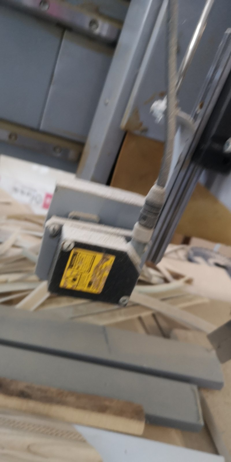

Применение специально-разработанных вакуумных зажимов под профиль гнутого фасада, автоматическое измерение длины рабочего инструмента, и предварительное лазерное сканирование поверхности заготовки существенно облегчает работу оператора станка.
Использование в станке шарико-винтовых передач позволяет производить обработку на скоростях подачи до 300 мм/сек. В среднем на фрезерование стандартного контура на одном гнутом фасаде с учетом смены заготовки требуется около 1 минуты.

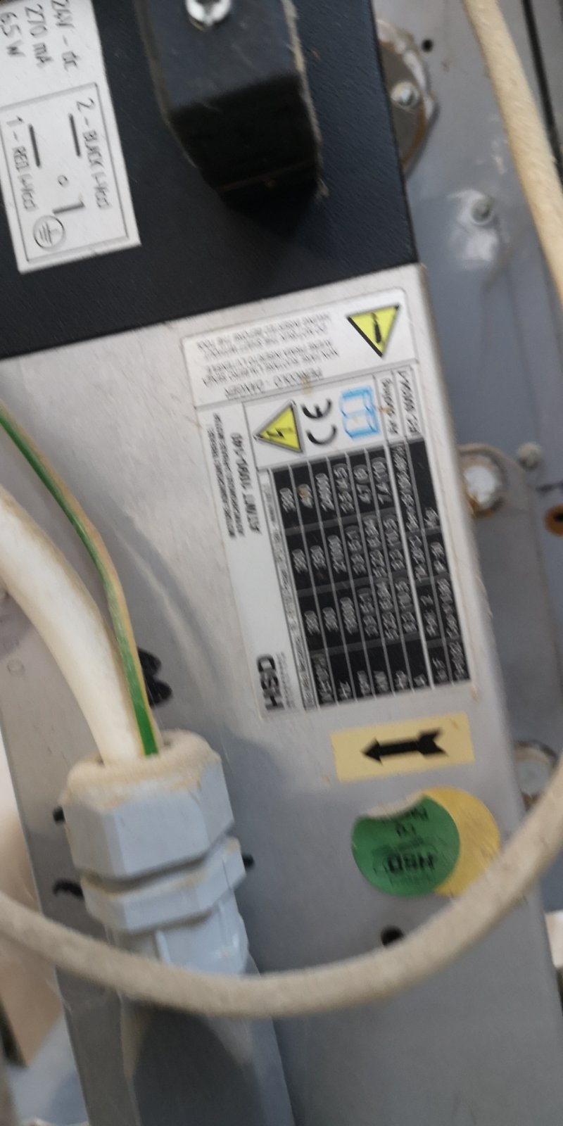

На станки «КАМЕЯ» модели «F-4D» установлен высокочастотный шпиндель HSD MT1090-100-ER32 -380V-DX-18/18000 4.5кВт. Максимальная частота вращения 18000 об/мин. производства Италия
Конструктивные особенности шпинделей обеспечивают ручной или автоматический режим смены режущего инструмента. Шпиндели имеют воздушное охлаждение.
Цанговый зажим ER32  ф8 ,ф12 мм.
Особенности станков «КАМЕЯ» серии «F»:
  • Повышенная точность и производительность за счет применения шарико-винтовой передачи (ШВП);
  • Идеальное сочетание технических характеристик для обработки 3D–моделей;
  • Высокая скорость подач до 300 мм/с;
  • Вакуумный зажим для быстрого закрепления заготовок гнутой (выпуклой, вогнутой) формы;
  • Автоматическое вычисление длины закрепляемого инструмента;
  • Автоматическое вычисление траектории движения конусной фрезы при выполнении операции «острый угол»;
  • Возможна установка магазина автоматической смены инструмента и других опций;

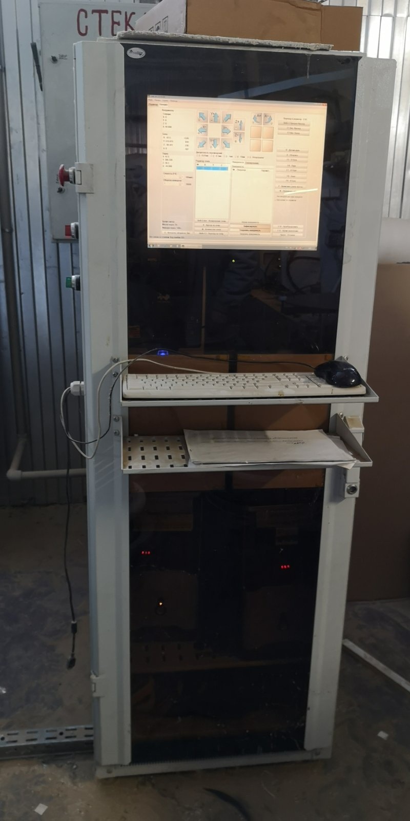

  • На станках «КАМЕЯ» применяется система ЧПУ SML-01. Система ЧПУ работает под управлением операционной системы Microsoft Windows XP/7/8, связь со станком осуществляется по интерфейсу USB. SML-01 имеет интуитивно понятный интерфейс, благодаря чему даже человек, не работавший ранее с компьютером, в короткие сроки осваивает новую систему управления.
