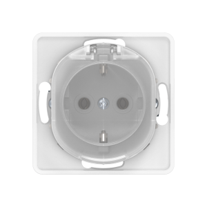

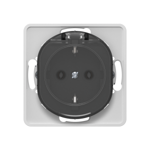

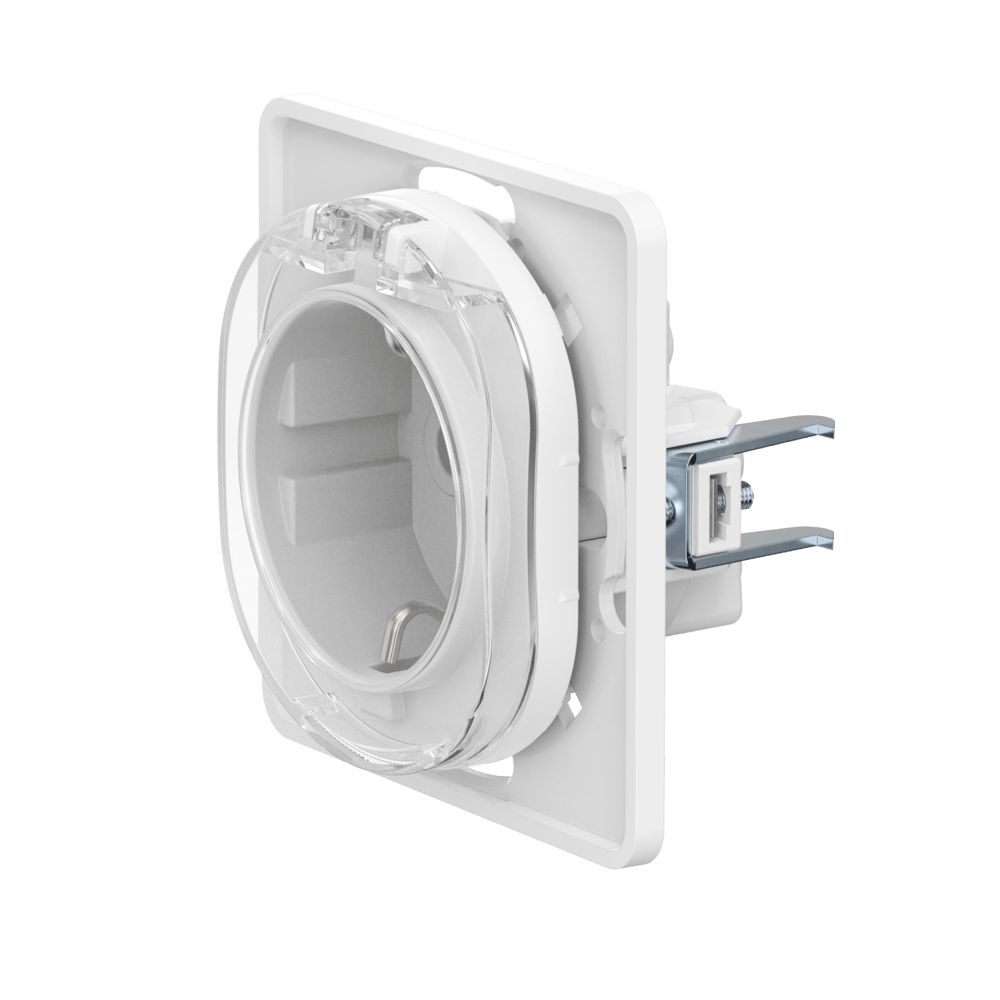

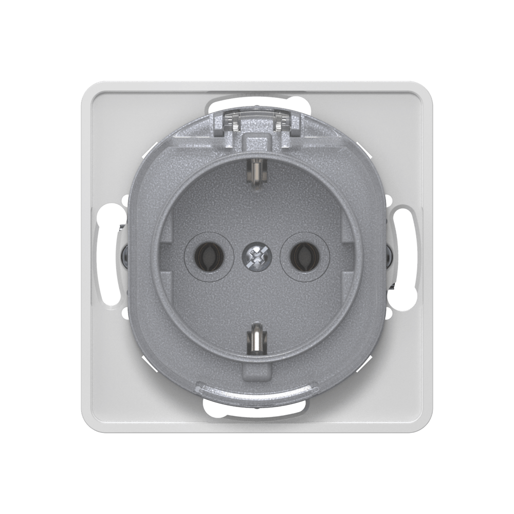

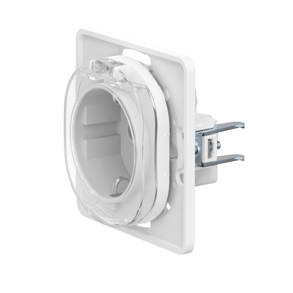

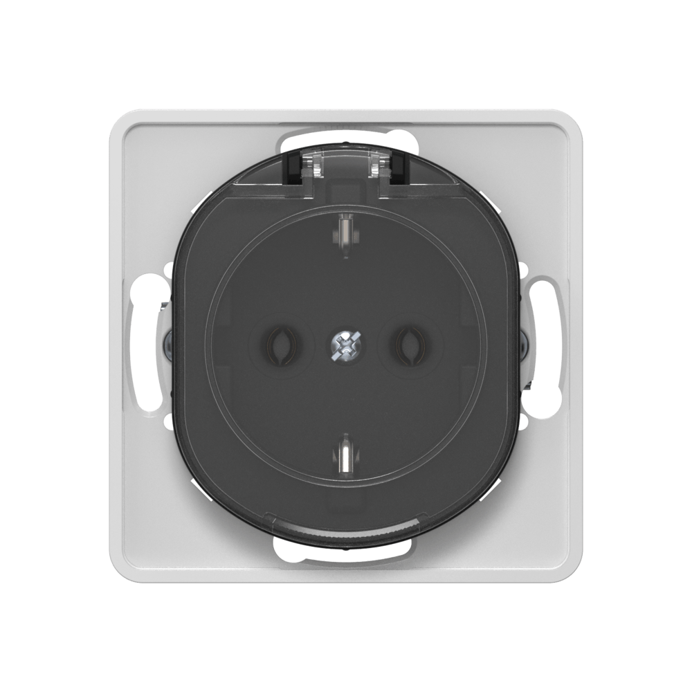

Механизм розетки скрытой установки CADUCEUS ALING EON с заземлением, без шторок, с крышкой, с пластиковым основанием, 16А, 250В~
Обновлено 17.11.2026
1009064
Артикул: E633
Серия: EON
Материал лицевой панели: ABS-пластик
Цвет для лицевой панели: белый, чёрный (soft touch), серебристый
Материал основания: пластик
Тип розетки: электрическая
Тип разъёма: Schuko, 2P+E
Напряжение: 250В~
Номинальный ток: 16А
Количество постов: 1
Тип комплектации: механизм с лицевой панелью
Исполнение: рамочное
Наличие шторок: нет
Наличие крышки: есть
Степень защиты: IP
20Способ монтажа: встраиваемый (скрытый)
Тип подключения: винтовое
Рамка: нет в комплекте
Диаметр установочной коробки: 60 мм
Глубина установки: 28 мм
Возможность накладного монтажа в подъёмную коробку: да (арт. 901)
Форма лицевой панели: овал
Размер (ШхВхГ), мм:70х70х46
Цвет: белый, чёрный (soft touch), серебристый
Производитель: ООО "Кадуцей", Россия
