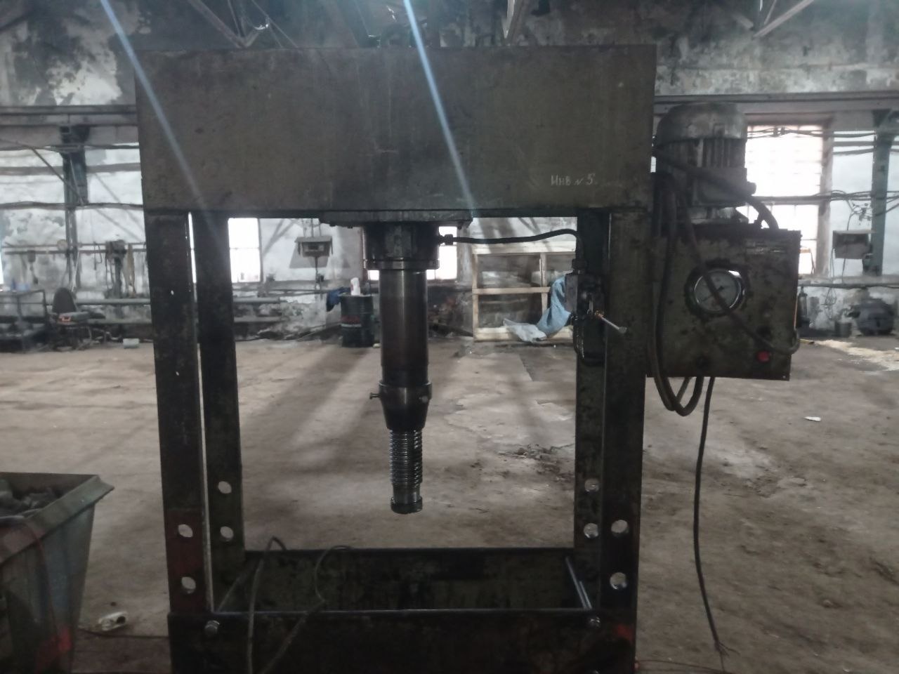

пресс монтажно-запрессовочный гидравлический двухстоечный модель Р-337
Продается пресс монтажно-запрессовочный гидравлический двухстоечный модель Р-337, Р337 усилием 50 тн. Пресс предназначен для правки деталей, запрессовки и выпрессовки гильз, втулок, подшипников, шестерен, а также других прессованных работ при ремонте тракторов, автомобилей и сельскохозяйственных машин. На прессе можно производить вырубку, гибку, вытяжку и другие операции.
Технические характеристики пресс Р-337:
Тип - стационарный, электрогидравлический
Максимальное усилие, кН (тс) – 500 (50)
максимальное рабочее давление в гидравлической системе, МПа (кгс/см2) – 25(250)
Ход поршня, мм – 350
Скорость движения поршня при рабочем ходе, мм/с – 5
Наибольшее расстояние между столом и поршнем, мм – 1000
Наибольшая величина перестановки стола, мм – 750
Размеры просветов между стойками, мм:
спереди назад – 250
слева направо – 1000
Размеры опорных плит стола, мм – 400х450
Рабочая жидкость – масло индустриальное И20А ГОСТ20799-75
Насос тип – эксцентриковый трехплунжерный
подача, л/мин – 5
номинальная частота вращения, об/мин – 1500
потребляемая мощность, кВт – 2,2
Габаритные размеры, мм – 1575х640х2000
Масса, кг – 850
