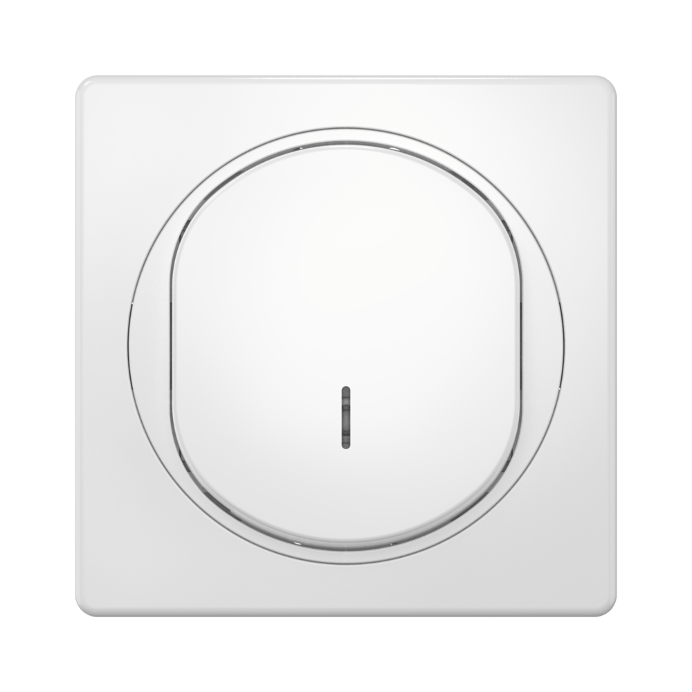

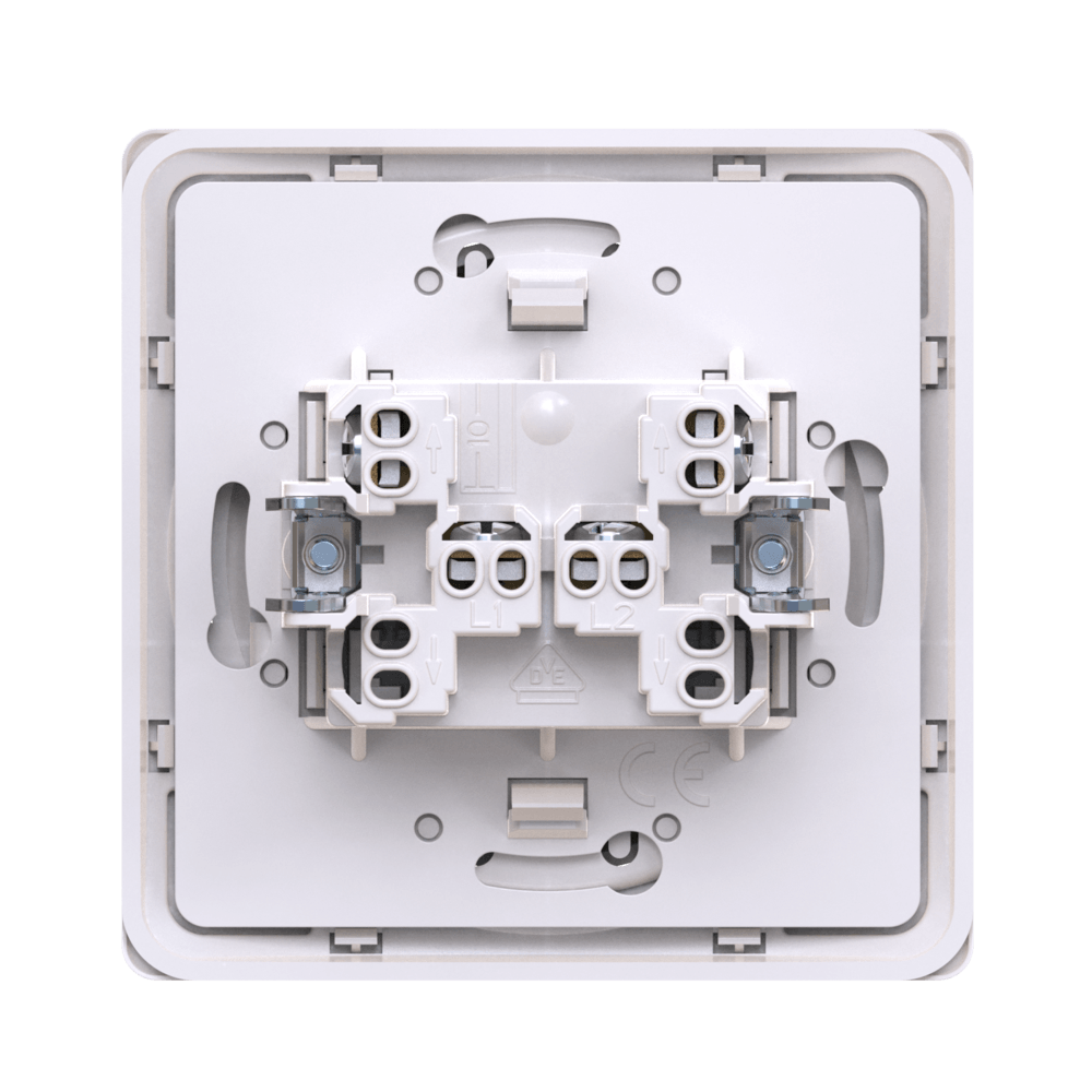

Выключатель скрытой установки CADUCEUS ALING EON, одноклавишный, перекрёстный, с индикацией, 10АХ, 250В~
Обновлено 26.10.2026 1009197
Артикул: E628.00
Серия: EON
Материал лицевой панели: ABS-пластик
Тип выключателя: перекрестный
Количество клавиш: 1
Напряжение: 250В~
Номинальный ток: 10АХ
Тип комплектации: в сборе
Исполнение: рамочное
Степень защиты: IP20
Способ монтажа: встраиваемый (скрытый)
Тип подключения: винтовое
Назначение: для освещения
Индикация: да, при выключении
Рамка: есть
Тип управления: клавишный
Диаметр установочной коробки: 60 мм
Глубина установки: 30 мм
Возможность накладного монтажа в подъёмную коробку: да (арт. 901)
Форма лицевой панели: овал
Размер (ШхВхГ), мм:80х80х46
Цвет: белый
Производитель: ООО "Кадуцей", Россия
