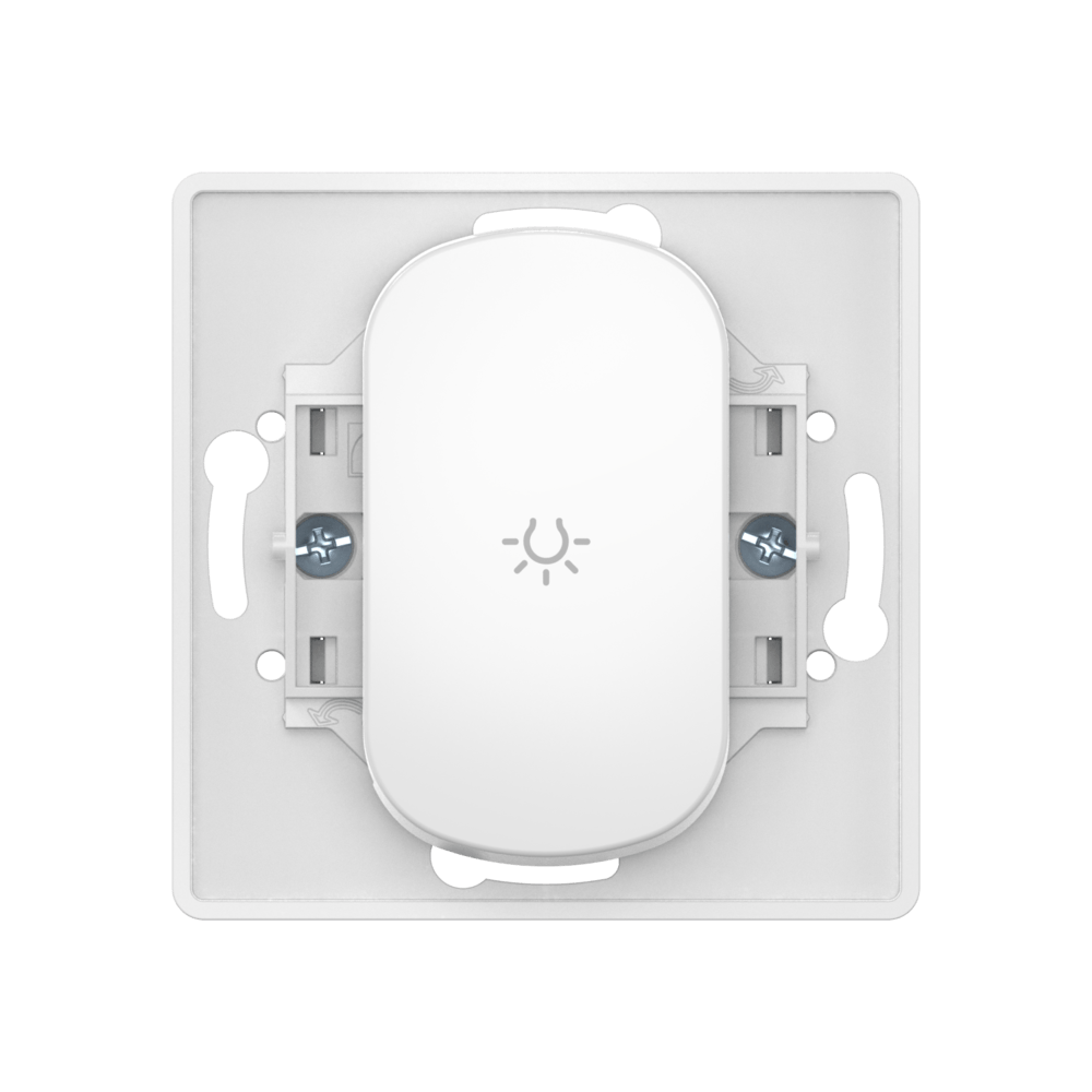

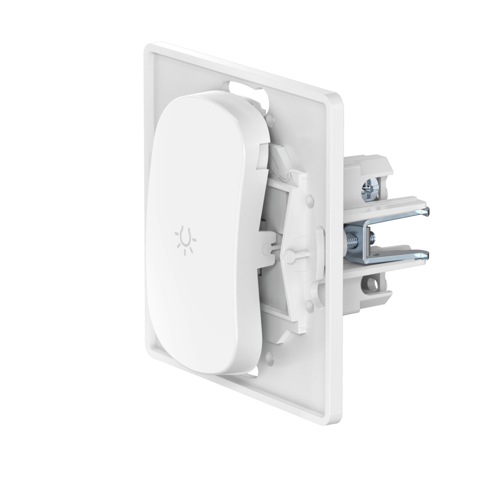

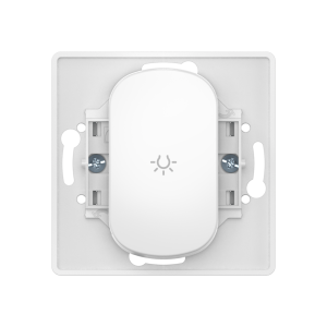

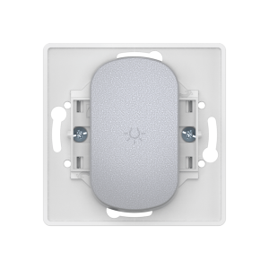

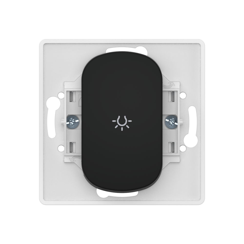

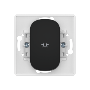

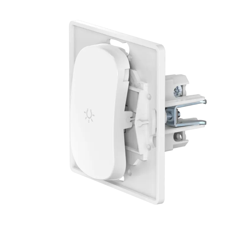

Выключатель скрытой установки CADUCEUS ALING EON, кнопочный с узкой клавишей, с символом «Свет», 10АХ, 250В~, механизм
Обновлено 26.10.2026 1009222
Артикул: E609U
Серия: EON
Материал лицевой панели: ABS-пластик
Тип выключателя: однополюсный
Количество клавиш: 1
Напряжение:250В~
Номинальный ток: 10АХ
Тип комплектации: механизм c лицевой панелью
Исполнение: рамочное
Степень защиты: IP20
Способ монтажа: встраиваемый (скрытый)
Тип подключения: винтовое
Назначение: для освещения
Индикация: нет
Рамка: нет в комплекте
Тип управления: кнопочный
Диаметр установочной коробки: 60 мм
Глубина установки: 30 мм
Возможность накладного монтажа в подъёмную коробку: нет
Форма лицевой панели: овал
Размер (ШхВхГ), мм:70х70х46
Цвет: белый, чёрный (soft touch), серебристый
Производитель: ООО "Кадуцей", Россия
