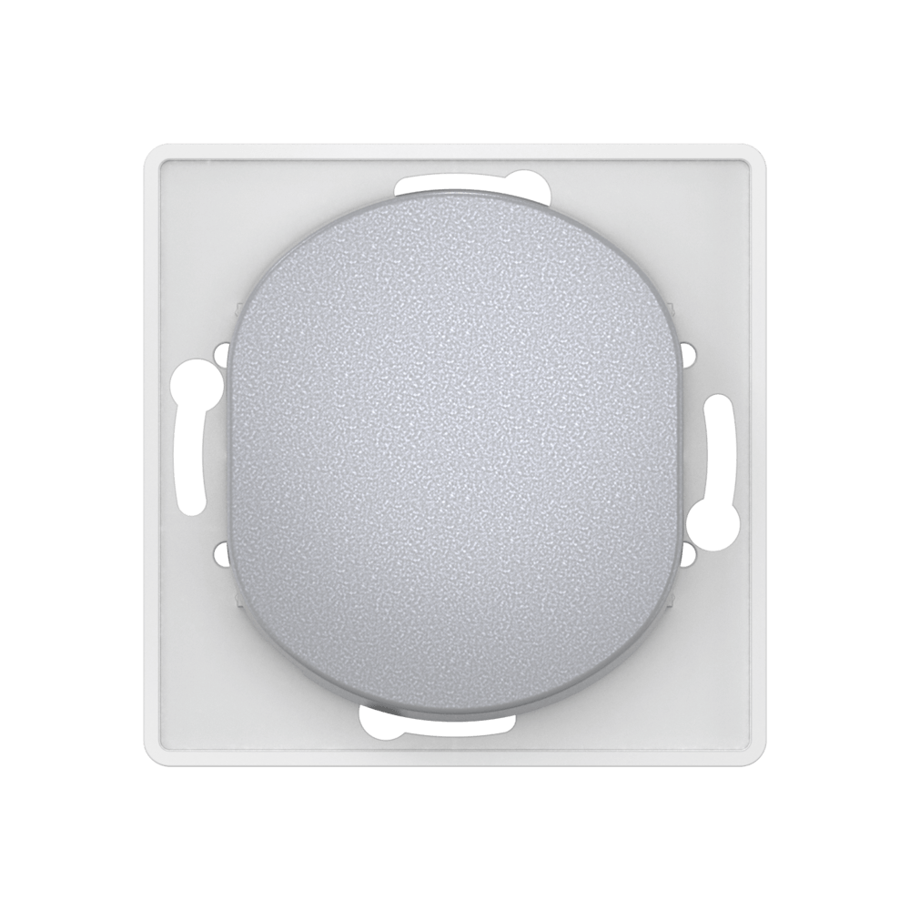

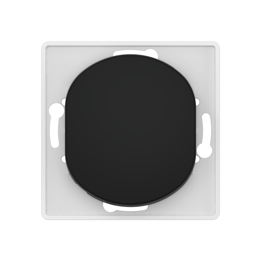

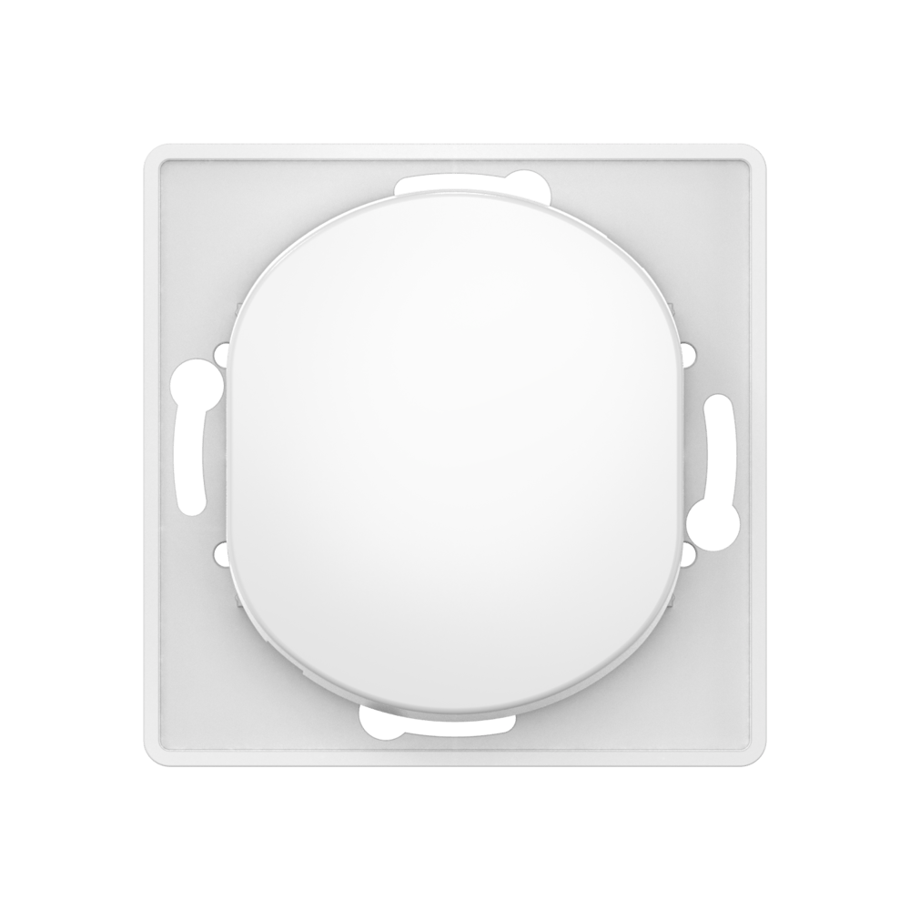

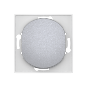

Выключатель скрытой установки CADUCEUS ALING EON, одноклавишный, проходной 10АХ, 250В~, механизм
Обновлено 17.11.2026 1009249
Артикул: E607
Серия: EON
Материал лицевой панели: ABS-пластик
Тип выключателя: проходной
Количество клавиш: 1
Напряжение: 250В~
Номинальный ток: 10АХ
Тип комплектации: механизм c лицевой панелью
Исполнение: рамочное
Степень защиты: IP20
Способ монтажа: встраиваемый (скрытый)
Тип подключения: винтовое
Назначение: для освещения
Индикация: нет
Рамка: нет в комплекте
Тип управления: клавишный
Диаметр установочной коробки:60 мм
Глубина установки: 30 мм
Возможность накладного монтажа в подъёмную коробку: да (арт. 901)
Форма лицевой панели: овал
Размер (ШхВхГ), мм:70х70х46
Цвет: белый, чёрный (soft touch), серебристый
Производитель: ООО "Кадуцей", Россия
