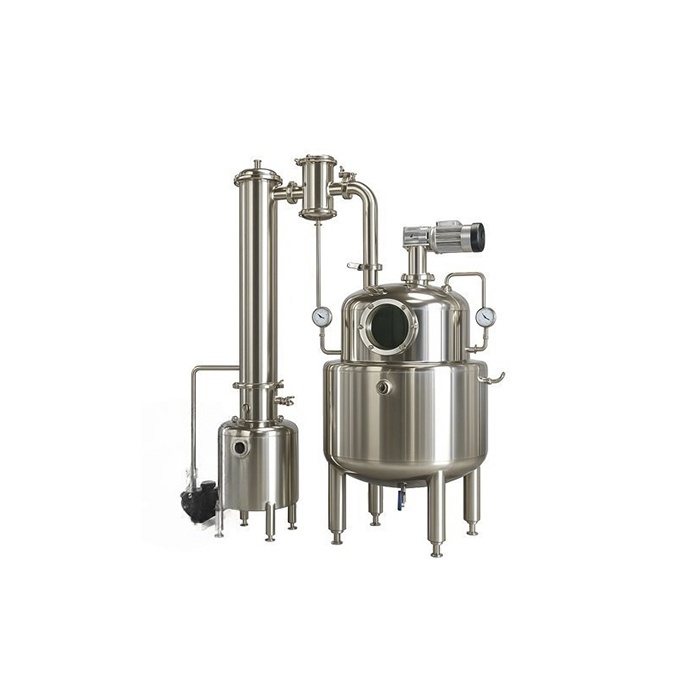

Вакуум-выпарной аппарат ZN-400
Обновлено 23.01.2026 1009267
  • Модель: ZN-400
  • Внутренний бак (МПа):
  • Расчетное давление: 0,097
  • Рабочее давление: 0,08
  • Полный объем испарительной камеры (л): 850
  • Объем загрузки испарительной камеры (л): 400
  • Площадь теплообмена рубашки (м²): 2,3
  • Производительность испарения (кг/ч): 50 (в расчете на чистую воду)
  • Объем бака для приема жидкости (л): 200 (однослойный)
  • Расчетная температура (°C): 120
  • Рабочая температура (°C): 59
  • Газожидкостный сепаратор: Среднего типа, может предотвратить пенообразование
  • Мощность электронагревателей (кВт): 9 х 4 (3 ступени управления: 18 + 9 + 9)
  • Мощность перемешивания (кВт): 3
  • Скорость перемешивания (об/мин): 23
  • Соотношение скоростей перемешивания: 1:60
  • Изоляционный материал: Пенополиуретан
  • Толщина изоляционного материала (мм): 50
  • Конденсатор: Трубчатый
  • Площадь теплообмена (м²): 12,3
  • Габаритные размеры (мм): 2500 х 1200 х 2900
  • Вес (кг): 1000
