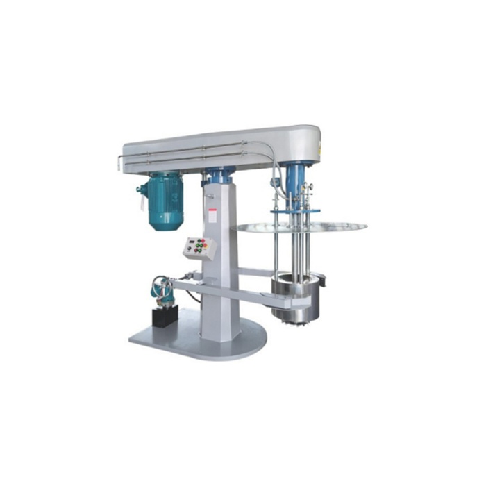

Бисерная мельница EBM-45
Обновлено 23.01.2026 1009271
  • Модель: EBM-45
  • Гидравлический подъем: Плавное движение вверх-вниз, со встроенным цилиндром
  • Ход подъема: 800 мм
  • Диспергирующий диск: SS304
  • Корзина: SS304, тонкая полировка, 23 л
  • Сито корзины: SS304, толщина 0,5 мм
  • Вал: SS304, шлифованный
  • Панель управления: Аварийная кнопка, запуск / остановка двигателя, подъем / опускание, регулировка скорости, дисплей, индикаторы питания и работы
  • Электропитание:  380 В, 50 Гц
  • Скорость: 0 – 1500 об/мин
  • Мощность двигателя: 45 кВт
  • Мощность частотного преобразователя: 45 кВт
  • Мощность гидравлической станции: 0,75 кВт
  • Габаритные размеры: 2700 х 1200 х 2400 мм / 7,78 м³
  • Вес нетто: 1500 кг
  • Вес брутто: 1600 кг
