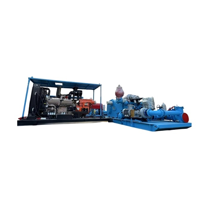

Буровой насос с дизельным двигателем на полуприцепе F-1000
Обновлено 23.01.2026
1009273
- Модель: F-1000
- Тип: Горизонтальный трёхцилиндровый односторонний поршневой насос
- Тип шестерён: Косозубые
- Номинальная частота хода: 140 ход/мин
- Ход поршня: 254 мм
- Редукция: 4.207:1
- Макс. рабочее давление: 34,5 МПа
- Камера клапана: API №6
- Входной патрубок: 10"
- Выходной патрубок: 4"
- Фланец: JA-3
- Предохранительный клапан: Срезной
- Макс. диаметр гильзы: 170 мм
- Смазка: Принудительная + разбрызгивающая
- Номинальная мощность: 746 кВт
- Подключение всасывания: 305 мм
- Подключение нагнетания: 5 1/8" фланец, 5000 PSI
- Система нагнетания:
- Производительность: 220 м³/ч
- Напор: 28 м
- Частота вращения: 1 450 об/мин
- Вход: 8"
- Выход: 6"
- КПД: 65 %
- Насос: SB 6"×8" J-11"
- Электродвигатель: 22 кВт
- Привод: Cummins C1200.
- Частота вращения дизельного двигателя: 1 800 об/мин
- Мощность электродвигателя: 22 кВт
- Номинальная мощность: 1 200 л.с.
- Габаритные размеры: 4 267 х 3 167 х 2 580 мм
- Вес: 18 790 кг
