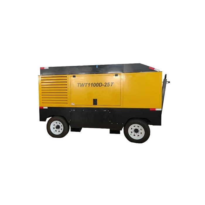

Дизельный компрессор TWT1100D-25T
Обновлено 23.01.2026 1009279
  • Модель: TWT1100D-25T
  • Производительность (свободная подача воздуха): 1 100 фут/мин (31 м³/мин)
  • Абсолютное давление на входе: 1 атм
  • Температура входящего воздуха: 20 °C
  • Номинальное рабочее давление: 1,3 – 2,5 МПа
  • Минимальное эффективное давление: 1,6 МПа
  • Максимальное эффективное давление (при разгрузке): 0,5 МПа
  • Максимальная температура окружающей среды (на уровне моря): 50 °C
  • Минимальная температура запуска: –15 °C
  • Минимальная температура запуска с оборудованием для холодного запуска: –25 °C
  • Максимальная рабочая высота: 2 500 м
  • Частота вращения вала двигателя: 2 200 об/мин
  • Номинальная и максимальная частота вращения двигателя: 1 900 об/мин
  • Частота вращения вала при разгрузке: 1 350 об/мин
  • Содержание масла в сжатом воздухе: <5 мг/м³
  • Температура сжатого воздуха на выходе: ≤+65 °C
  • Уровень звукового давления на расстоянии 7 м: 83 дБ(А) (по ISO 2151)
  • Уровень звуковой мощности:  100 дБ(А)
  • Выходное отверстие: G2″ х 1; G3/4″ х 1
  • Количество ступеней сжатия шнекового блока: 2 шт
  • Вместимость системы смазки компрессора / топливного бака: 80 / 700 л
  • Расход топлива:
  • При 100% производительности: 72 л/ч
  • При 75% производительности: 50 л/ч
  • При 50% производительности: 35 л/ч
  • На холостом ходу: 27 л/ч
  • Удельный расход топлива при 100%: 0,036 л/м³ х мин
  • Двигатель:
  • Модель: QSL8.9-C4301
  • Охлаждающая жидкость: –25 °C
  • Количество цилиндров: 6 шт
  • Диаметр цилиндра: 114 мм
  • Ход поршня: 144,5 мм
  • Рабочий объём: 8,9 л
  • Номинальная мощность (DIN/ISO 3046 IFN): 316 кВт
  • Коэффициент нагрузки: 93 %
  • Вместимость масляного поддона: 60 л (первичная заливка — 7 л, повторная заправка — 7 л)
  • Вместимость системы охлаждения: 60 л
  • Габаритные размеры корпуса без соединения: 3 650 х 2 030 х 1 860 мм
  • Габаритные размеры: 4 040 х 2 030 х 2 280 мм
  • Вес без топлива: 4,5 т
