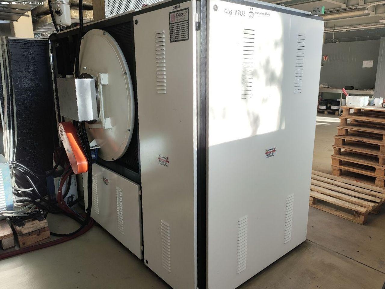

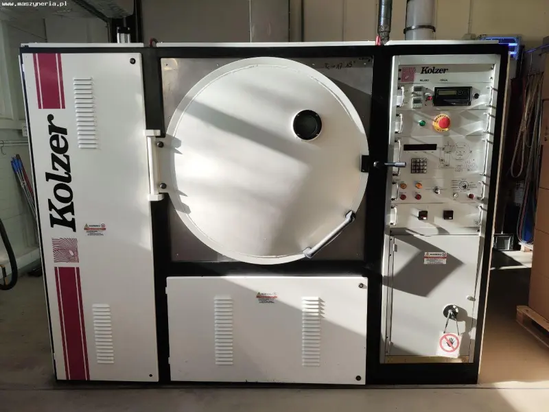

Вакуумный металлизатор KOLZER DGK 36SV был построен в 2016 году в Италии компанией Kolzer s.r.l. Предлагаемая машина позволяет наносить декоративные или функциональные покрытия на различные типы деталей: пластик, стекло, чашки и автомобильные детали. Эти покрытия придают заготовкам характерный металлический, зеркальный или золотой эффект.

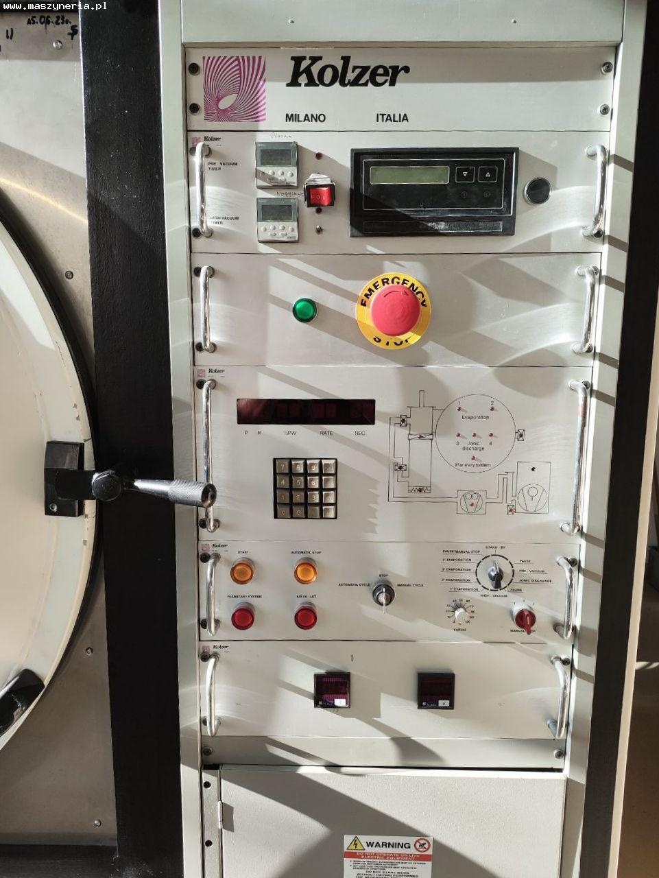

Технические характеристики машины для вакуумной металлизации KOLZER DGK 36SV
  • контроллер PLC
  • размеры рабочей камеры (диам. х глубина): Ø 1000 x 1300 мм
  • среднее время рабочего цикла: около 4-6 мин
  • типы мишеней: алюминий, хром, титан и другие металлы
  • полный комплект вакуумных насосов (ротационный насос + насос Roots + диффузионный насос)
  • возможность использования с УФ-покрытием/отверждением
  • рабочая камера из нержавеющей стали
  • производительность роторного насоса: 150 CFM (около 255 м3/ч)
  • производительность насоса Roots: 1200 CFM (около 2040 м3/ч)
  • мощность диффузионного насоса: 4 кВт
  • температура охлаждающей воды: 10°C
  • расход охлаждающей воды: 10 л/мин
  • установленная мощность: 35 кВт
  • максимальное давление воздуха: 6 бар
  • электропитание: 3x 380 В; 50 Гц
  • габариты (Д х Ш х В): 2570 х 1600 х 2250 мм
  • вес машины KOLZER DGK 36SV: 2000 кг
