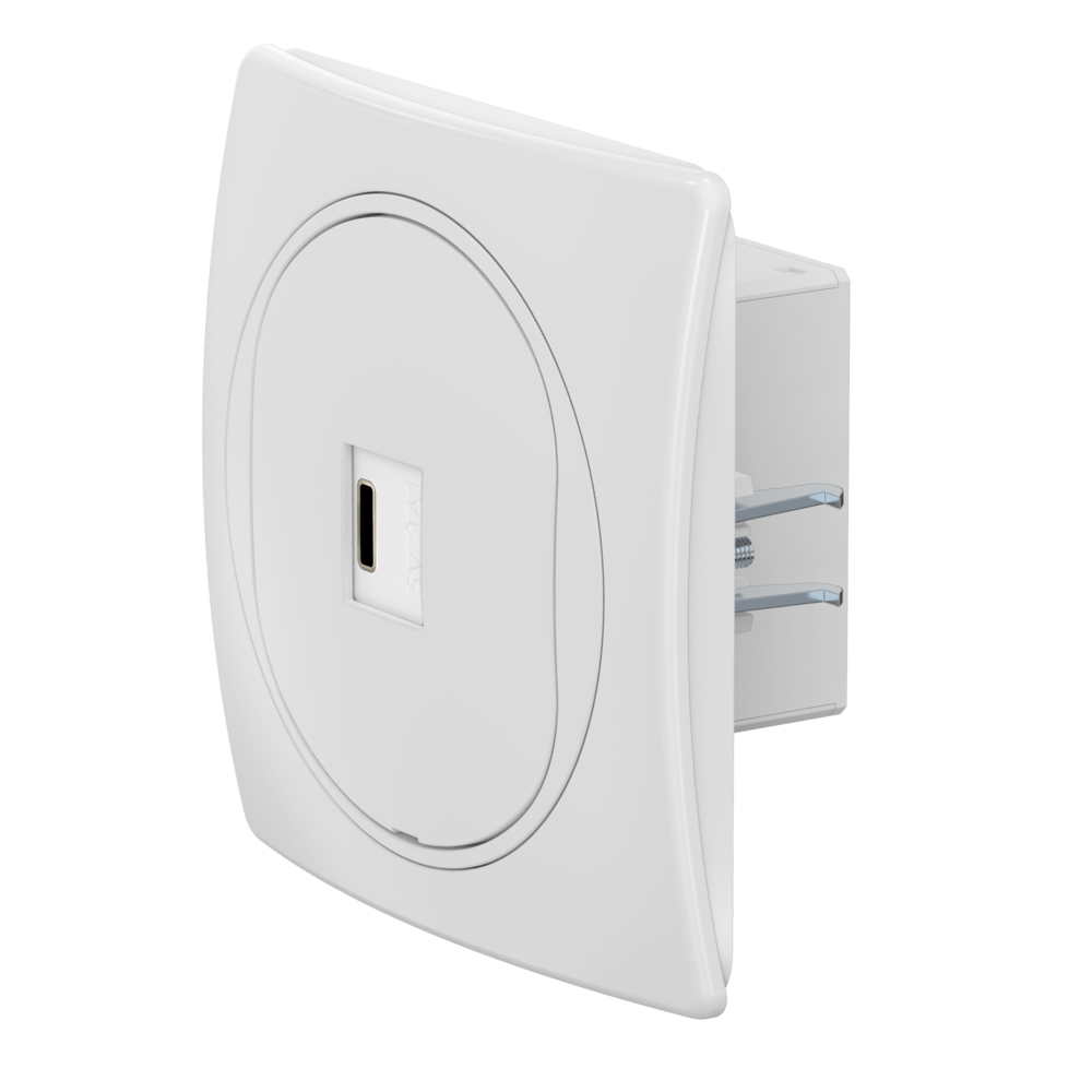

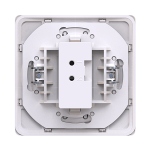

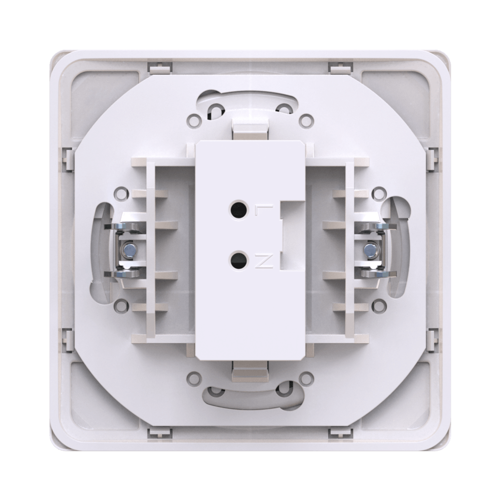

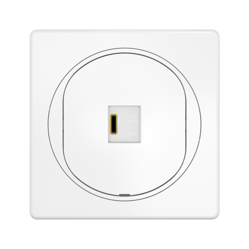

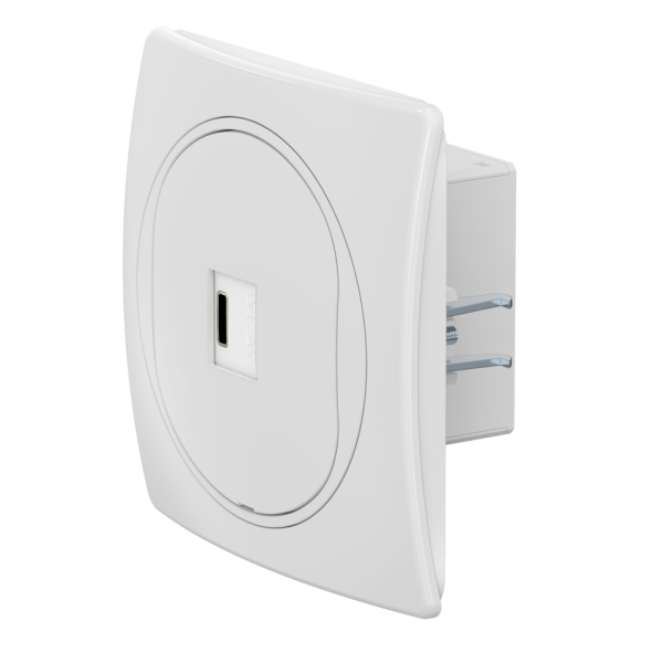

Розетка скрытой установки CADUCEUS ALING EON USB тип С для зарядки 1-го устройства, 3А, 5В=, 250В~
Обновлено 17.11.2026 1009323
Артикул: E6166.00
Материал лицевой панели: ABS-пластик
Серия: EON
Тип розетки: USB C
Тип разъёма: USB Type-С
Напряжение: 100В - 250В~
Частота: 50Гц - 60Гц
Напряжение на выходе: 5В=
Ток на выходе: 3А
Количество постов: 1
Тип комплектации: в сборе
Исполнение: рамочное
Рамка: есть
Наличие шторок: нет
Степень защиты: IP20
Способ монтажа: встраиваемый (скрытый)
Диаметр установочной коробки: 60 мм
Глубина установки: 34 мм
Возможность накладного монтажа в подъёмную коробку: да (арт. 901)
Тип подключения: винтовое
Размеры (ШхВхГ), мм:80х80х48
Цвет: белый
Производитель: ООО "Кадуцей", Россия
