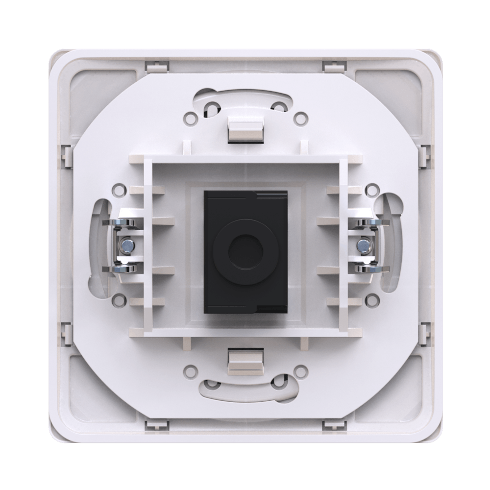

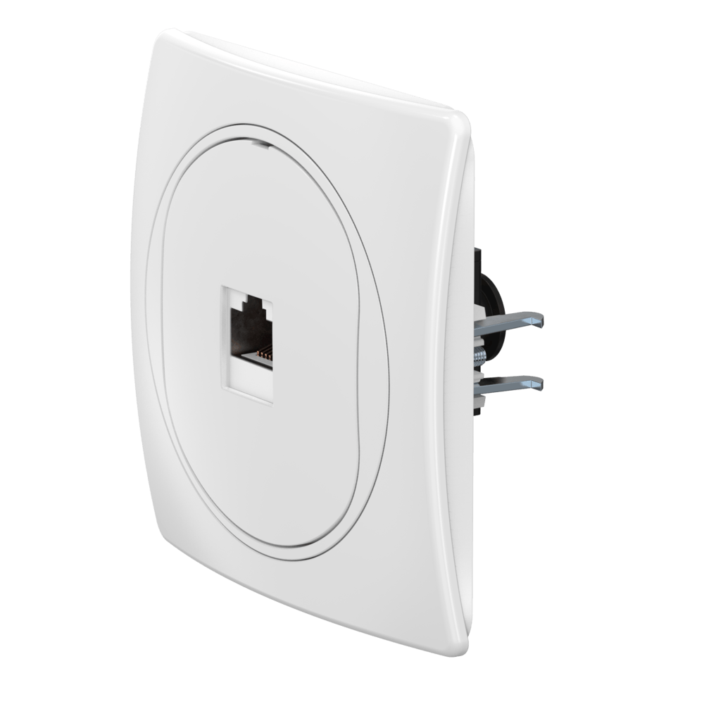

Розетка скрытой установки компьютерная CADUCEUS ALING EON с модулем Keystone RJ45 8P8C, cat.6A, UTP
Обновлено 17.11.2026 1009333
Артикул: E616.00
UTP - неэкранированный
Материал лицевой панели: ABS-пластик
Форма лицевой панели: овал
Серия: EON
Тип розетки: компьютерная RJ45
Тип разъёма: Keystone RJ45 8P8C
Тип кабеля: UTP
Категория: 6A
Количество постов: 1
Тип комплектации: в сборе
Исполнение: рамочное
Рамка: есть
Наличие шторок: нет
Степень защиты: IP20
Способ монтажа: встраиваемый (скрытый)
Диаметр установочной коробки: 60 мм
Глубина установки: 22 мм
Возможность накладного монтажа в подъёмную коробку: да (арт. 901)
Тип подключения: ножевое
Тип проводника: AWG24 – AWG22, четырехпарный
Инструмент: тип 110
Размеры (ШхВхГ), мм:80х80х37
Цвет: белый
Производитель: ООО "Кадуцей", Россия
