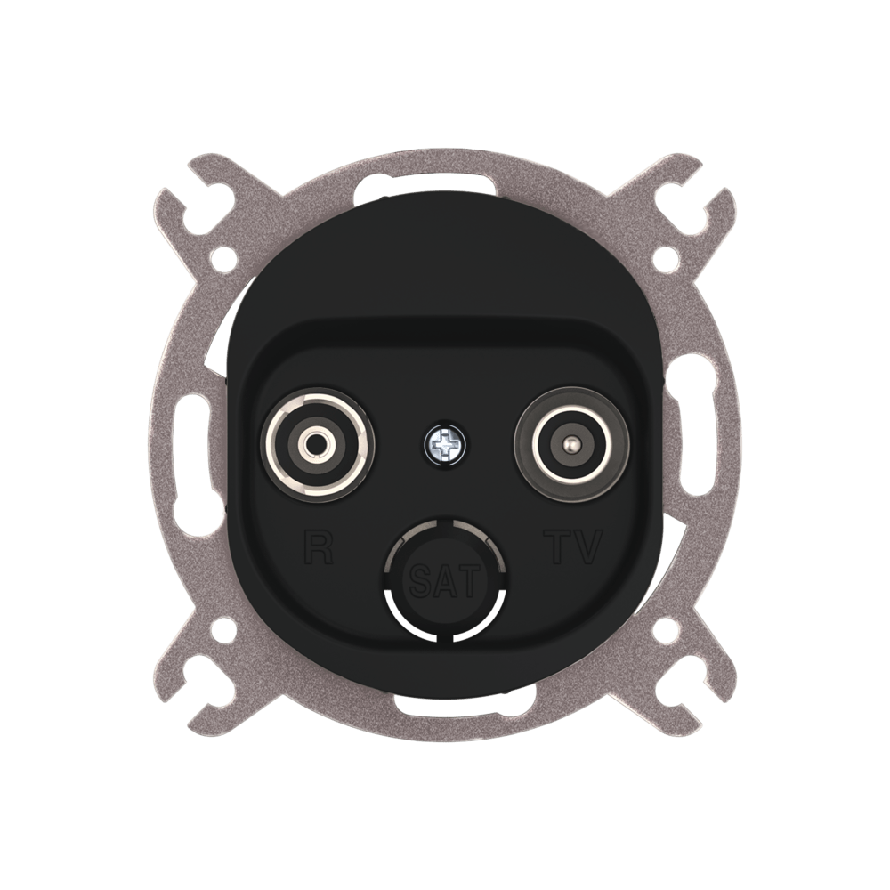

Механизм встраиваемой проходной антенной розетки TV/FM CADUCEUS ALING EON
Обновлено 26.10.2026 1009358
Артикул: E612P
Материал лицевой панели: ABS-пластик
Форма лицевой панели: овал
Серия: EON
Тип розетки: антенная TV/FM
Модуль TV:M-коннектор
Модуль FM: F-коннектор
Затухание сигнала при переходе TV/FM: >20дБ
Затухание сигнала при подключении: 6 дБ
Затухание сигнала проходное: 4 дБ
Количество постов: 2
Тип комплектации: механизм с лицевой панелью
Исполнение: рамочное
Рамка: нет в комплекте
Наличие шторок: нет
Степень защиты: IP20
Способ монтажа: встраиваемый (скрытый)
Диаметр установочной коробки: 60 мм
Глубина установки: 23 мм
Тип подключения: винтовое
Тип проводника: коаксиальный
Волновое сопротивление: 75 Ом
Диаметр проводника: 4,5 мм - 8,3 мм
Размеры (ШхВхГ), мм:80х80х37
Цвет: белый, чёрный (soft touch), серебристый
