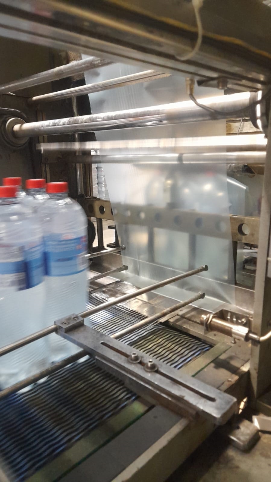

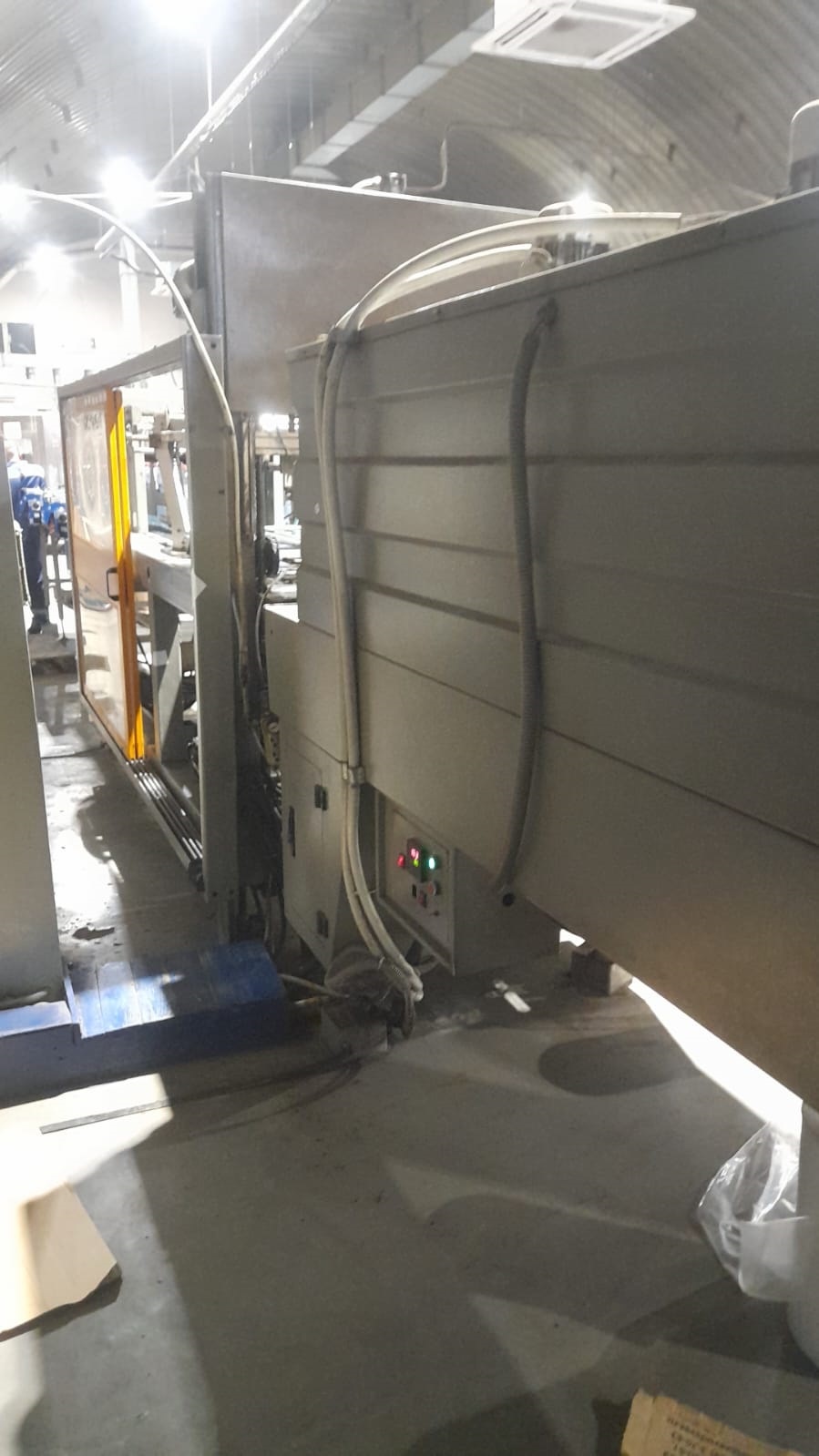

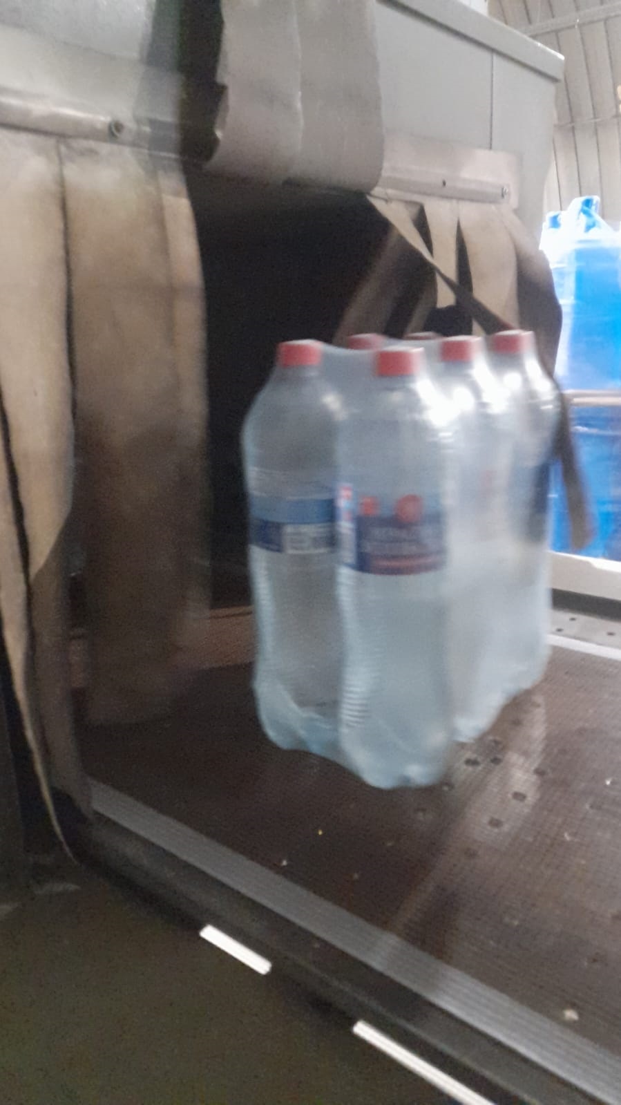

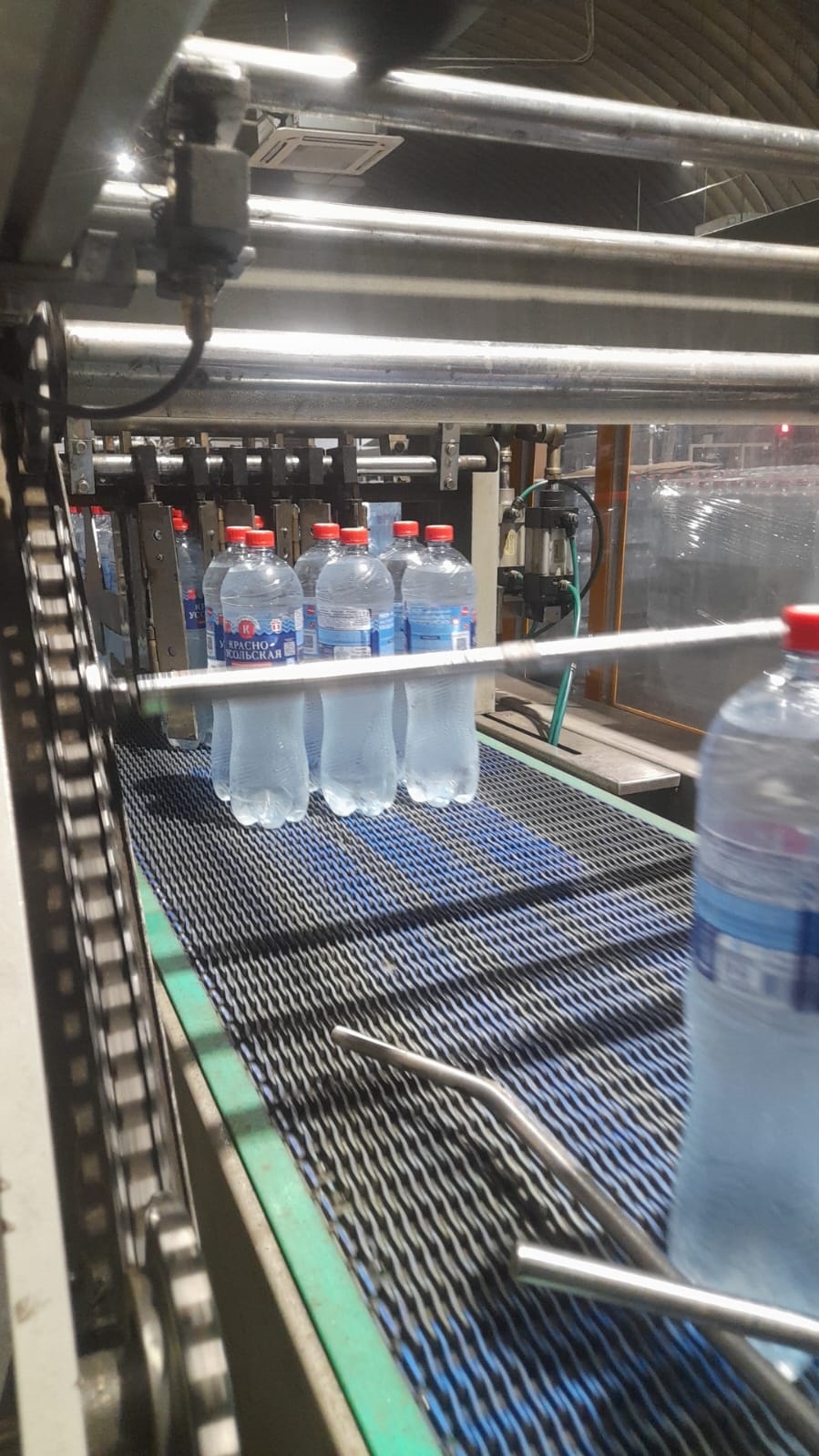

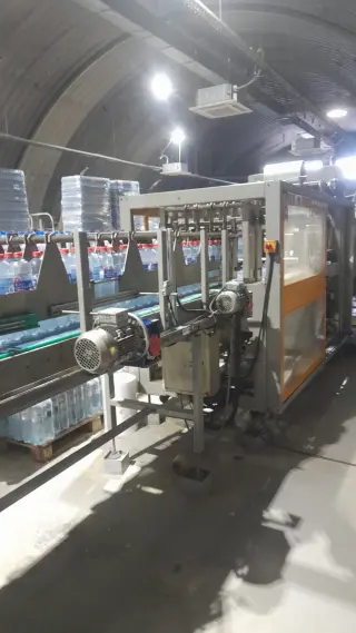

Продаётся автоматический упаковщик ST-2 для групповой упаковки бутылок, банок и другой тары в полиэтиленовую термоусадочную плёнку.
Оборудование ранее было приобретено новым и использовалось в производстве ПЭТ-тары. Упаковщик работал в составе производственного процесса, в том числе для упаковки продукции с печатью штрихкодов. Сейчас оборудование не используется в связи с заменой на новое.
✅Состояние: б/у, рабочее, ремонт не требуется
✅Погрузка - обсуждаемо
✅Готовы показать оборудование в работе
✅Документация — в наличии
✅Форма оплаты - безналичный расчёт без НДС
ПРИМЕНЕНИЕ И ВЫГОДА ДЛЯ ПРОИЗВОДСТВА
Автоматический упаковщик ST-2 предназначен для создания групповых упаковок из бутылок и банок с использованием полиэтиленовой термоусадочной плёнки.

Упаковщик позволяет объединять отдельные единицы продукции в удобные групповые упаковки, упрощая дальнейшую транспортировку, хранение и отгрузку.
Модель может быть установлена как отдельное оборудование либо интегрирована в технологическую линию розлива. За счёт использования полиэтиленовой термоусадочной плёнки формируется плотная упаковка, удобная для перемещения и складирования.

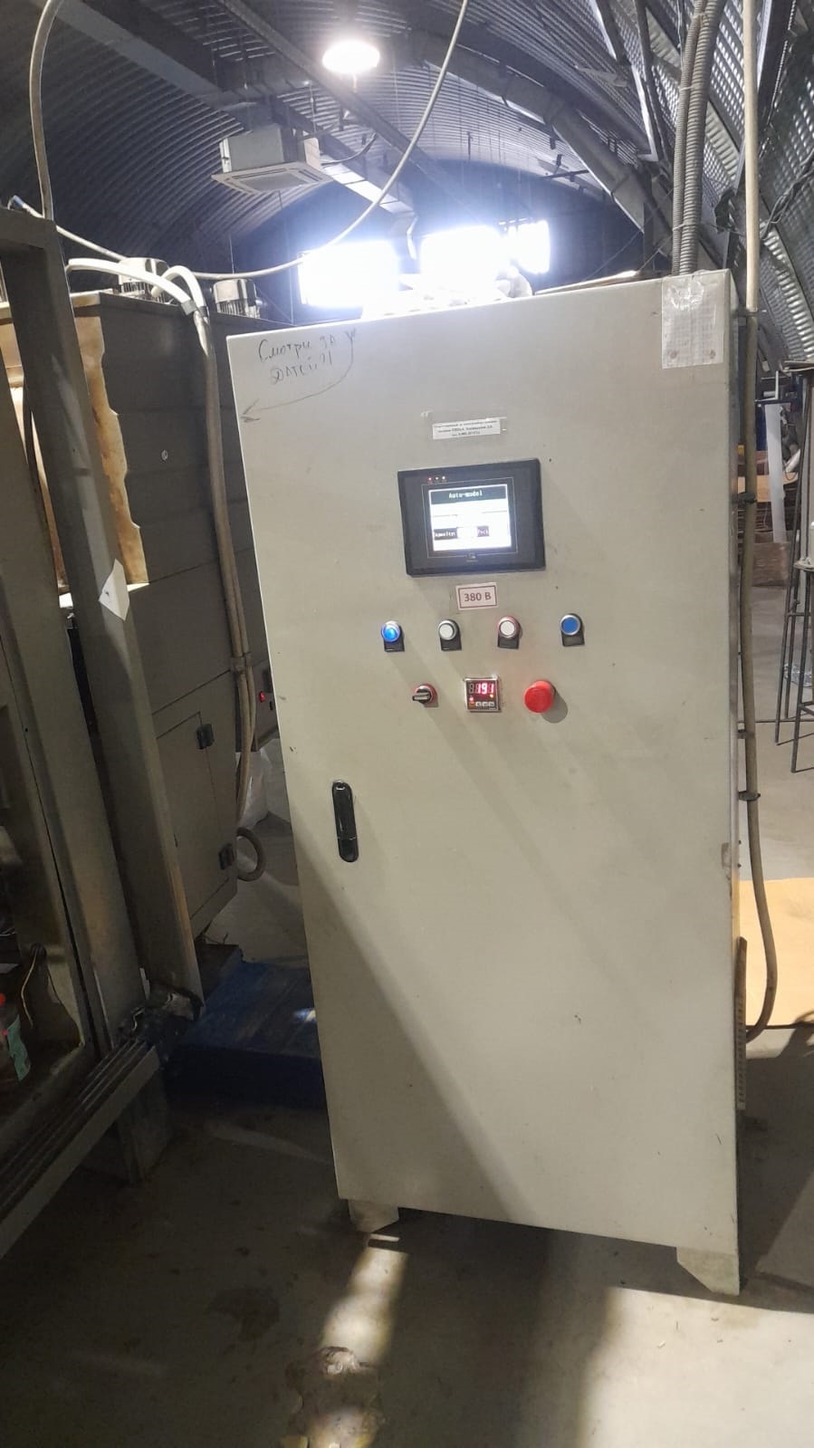

⚙️ ТЕХНИЧЕСКИЕ ХАРАКТЕРИСТИКИ:
Страна производитель: Китай
Скорость упаковки: 0-20 упак/мин
Давление в пневмосистеме: 6-8 бар
Расход сжатого воздуха: 100 н.л./мин
Напряжение: 380 В, 50-60 Гц
Мощность: 28 кВт
Уровень шума: до 65 дБ
Температура ножа спайки: 170-200 °C
Температура печи: 200-280 °C
Упаковываемая тара: круглые бутылки, банки (стекло, ПЭТ)
Диаметр тары: 60-110 мм
Высота тары: 70-340 мм
Материал пленки: ПЭ
Толщина пленки: 0,06-0,12 мм
Ширина пленки: 580 мм
Термоусадочная печь: 2400х650х450 мм
Общие габариты: 14500х1100х2100 мм
Масса: 2500 кг
