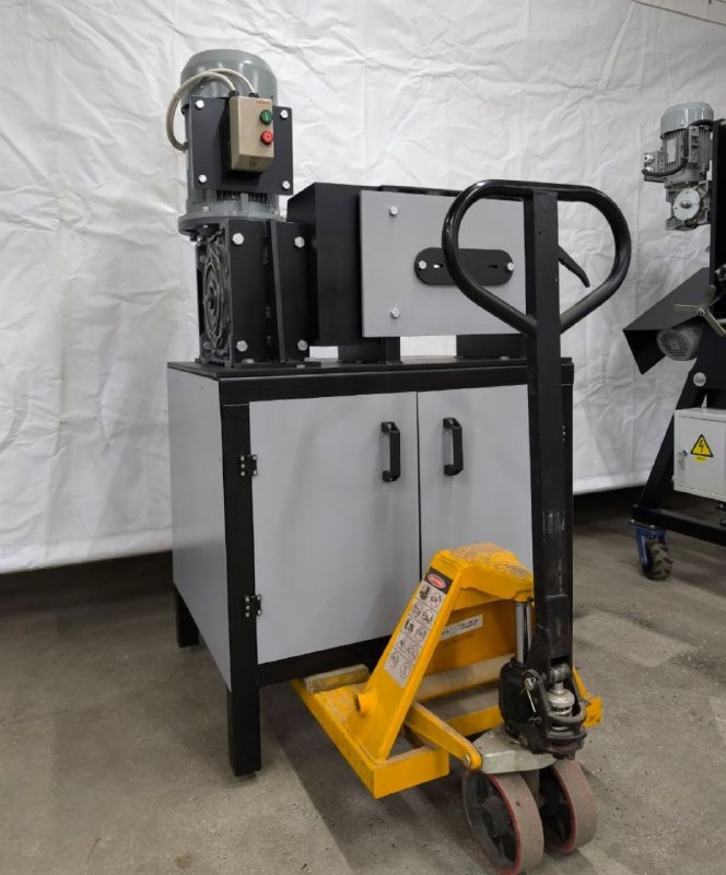

Назначение:

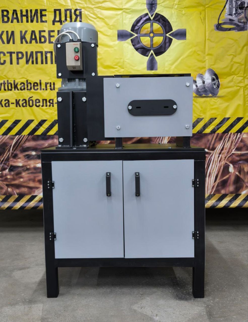

Станок AS-PRO – это специализированное оборудование, предназначенное для разделки проводов АС (воздушных линий электропередач). Его основная функция – извлечение стального несущего сердечника из алюминиевой оболочки провода.
Принцип работы:
  1. Захват и протяжка: Станок надежно фиксирует провод и пропускает его через систему специально разработанных валов.
  2. Разделение жил: Вертикально расположенные шестерни захватывают стальной сердечник. В результате этого процесса стальная жила вытягивается отдельно, а алюминиевая часть собирается как самостоятельный компонент. Это обеспечивает получение высококачественного вторичного сырья из алюминия.
Дополнительные возможности:
Помимо основной функции, станок AS-PRO может быть использован для гибки и рифления стального прутка диаметром до 8 мм. Это делает его универсальным инструментом для производства таких изделий, как:
  • Заборы
  • Сетки
  • Сита для сыпучих материалов
Простота перенастройки и высокая производительность:
  • Автоматическая адаптация: Станок не требует каких-либо настроек или регулировок для работы с различными типами проводов и кабелей. Это исключает потери времени на переналадку и значительно повышает производительность, что напрямую влияет на прибыльность.
  • Удобство подачи: Оборудование оснащено двумя независимыми приемными отверстиями для кабеля, что устраняет необходимость в использовании прокладок и шайб.
Надежная и прочная конструкция:
  • Мощная основа: Основой станка является сверхпрочная рама, изготовленная из толстостенной профильной трубы. В отличие от менее надежных решений, мы не используем уголок.
  • Высокая жесткость: Толщина станины составляет 40 мм, что сопоставимо с броней танка Т-34 (45 мм). Такая конструкция гарантирует абсолютную устойчивость и отсутствие вибраций даже при максимальных нагрузках.
Инновационные исполнительные механизмы:

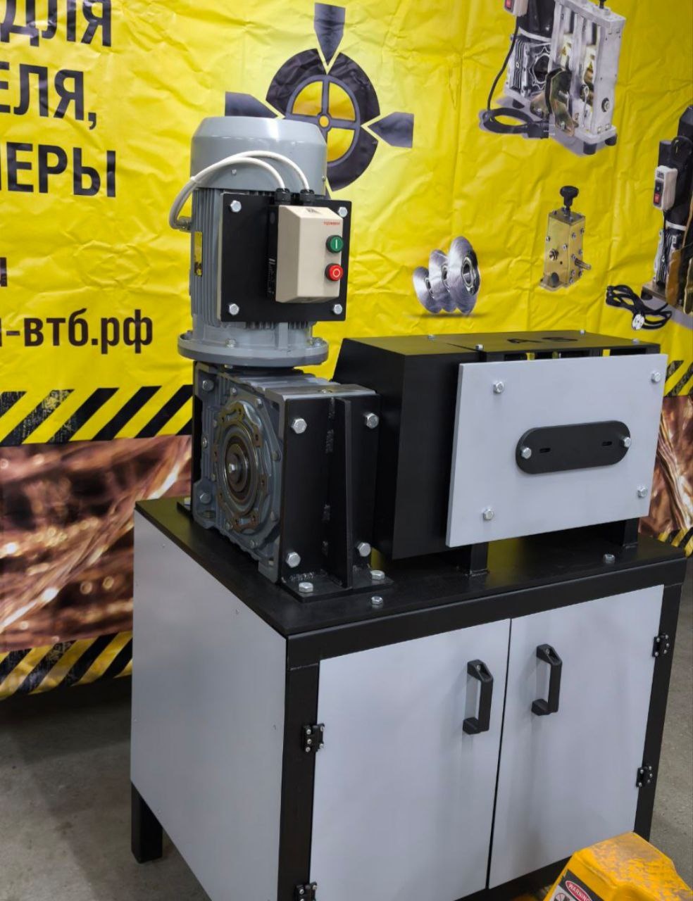

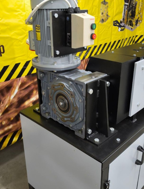

  • Оптимизированная передача мощности: Мы избегаем прямого крепления редуктора на вал и использования реактивных тяг. Такой подход исключает избыточное сопротивление, которое может привести к поломкам редуктора и всего станка.
  • Усиленное крепление редуктора: Редуктор надежно закреплен с помощью ребер жесткости на платформе и четырех высокопрочных болтов. Дополнительную прочность обеспечивают силовые кронштейны, использующие двенадцать болтовых соединений М16 (по шесть с каждой стороны).
  • Гарантия прочности: Используемые болты М16 класса прочности 10.9 способны выдерживать нагрузку до 15,7 тонн на разрыв. Это гарантирует, что вытягивание стального сердечника будет проходить плавно и безопасно, так как ни один провод не обладает достаточной прочностью, чтобы повредить крепежные элементы.
  • Безопасность: Механизм зубчатой передачи мощности оснащен защитным металлическим кожухом.
Уникальность и долговечность:
  • Тихая работа: Станок функционирует с минимальным уровнем шума.
  • Надежный редуктор: Корпус редуктора изготовлен из прочного чугуна, а не из алюминия.
  • Термообработанные шестерни: Зубчатая передача от редуктора к тянущим валам оснащена калеными (термообработанными) шестернями, что обеспечивает их долговечность.
  • Приводные валы: Оба вала являются приводными, что исключает трение между ними. Это предотвращает износ тянущих шестеренок при работе на холостом ходу и снижает уровень шума, делая работу оператора более комфортной.
  • Плавное и мощное вытягивание: Благодаря продуманной конструкции, стальной сердечник вытягивается мягко и с высокой мощностью, без дополнительного сопротивления и износа тянущих узлов.
Минимальный расход: Тянущий механизм разработан таким образом, что расходные материалы, такие как тянущие сегменты, сведены к минимуму благодаря наличию трех рабочих плоскостей.
Для уточнения!
AS-PRO— это промышленный вариант станка из серии AS, предназначен для быстрой и эффективной разделки проводов и кабелей со стальной жилой.
Для разборки алюминиево-стального (AС, ACSR) провода используются специализированные станки для вытягивания стальной жилы, которые отделяют стальной сердечник от алюминиевых проволок.
Провод ACSR (Aluminum Conductor Steel-Reinforced) — это тип многожильного проводника для воздушных линий электропередач, состоящий из стального сердечника для прочности и алюминиевых жил для проводимости.
Провод АС — это неизолированный сталеалюминиевый провод для воздушных линий электропередач, где «А» означает Алюминий (токонесущие жилы), а «С» — Стальной сердечник, придающий высокую прочность, устойчивость к растяжению и провисанию на больших расстояниях
Основные технические характеристики:
Скорость разделки: 20–25 м/мин.
Напряжение: 380 V.
Вес: 320 кг.
Установленная мощность: 4 кВт.
Производительность: 3–15 тонн/смена (в зависимости от подготовки процесса).
Длина кабеля для разделки: неограниченно.
Габариты (Д/Ш/В): 920/730/1600 мм.

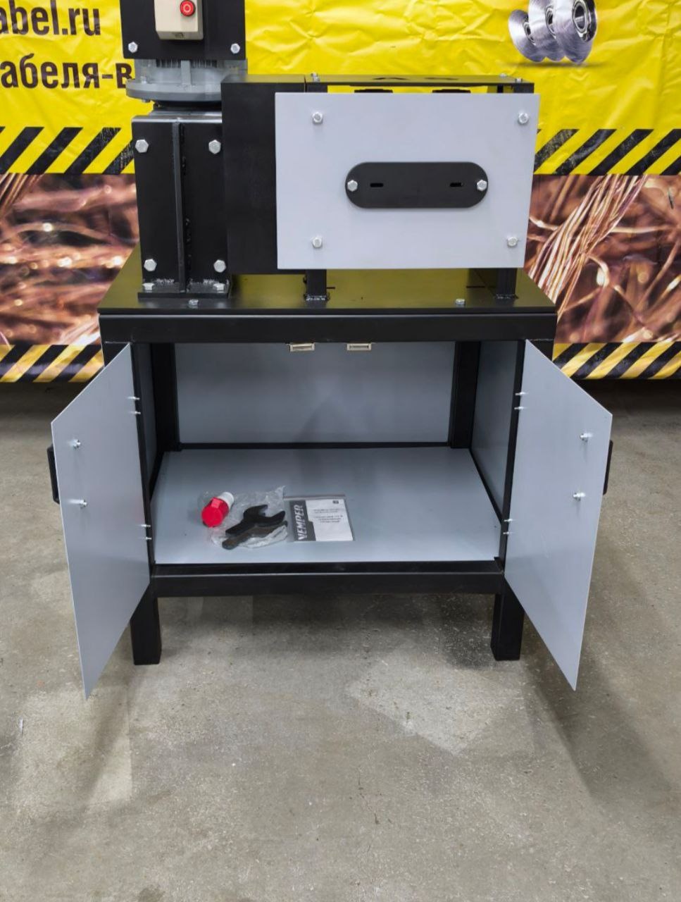

Комплектация в поставке:
-Станок.
-Паспорт (руководство по эксплуатации).
-Вилка 380В.
-Гарантийные паспорта на редуктор и мотор.
-Гарантия на станок - 12 месяцев.
