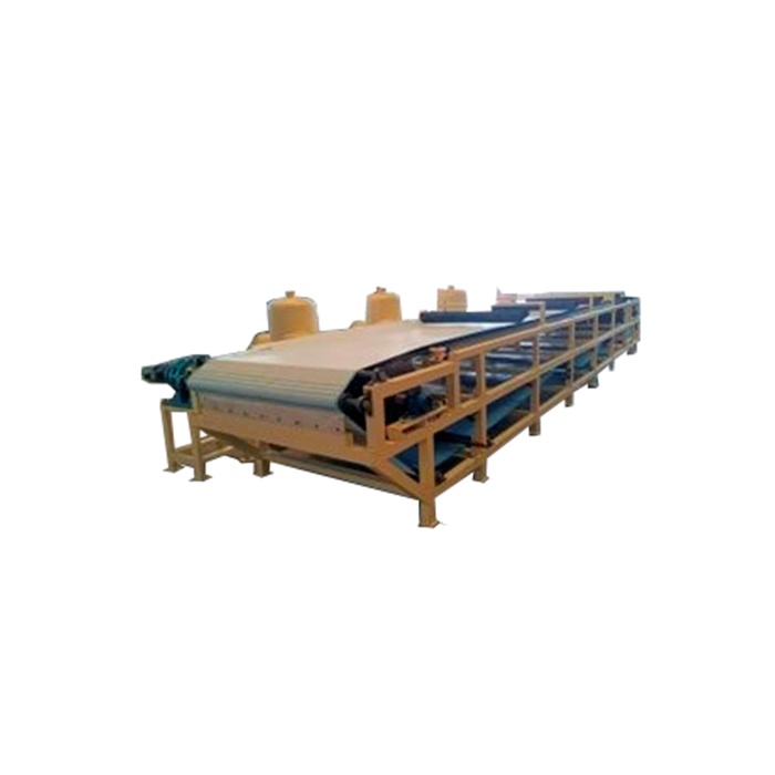

Ленточный вакуумный фильтр DU-8
Обновлено 26.01.2026 1009406
  • Модель: DU-8
  • Обрабатываемые материалы: Свинцовый шлак, материал обладает хорошей воздухопроницаемостью, не имеет липкости, порошкообразных частиц
  • Размер ячеек частиц: 120 – 260 меш
  • Содержание твердых веществ в шламовой воде:  Более 50%, pH 6 – 9
  • Производительность переработки (мокрый жмых): 4 – 6 т \ ч
  • Площадь фильтрации: 8 м²
  • Скорость передачи: 1 – 8 м / мин
  • Эффективная ширина фильтра: 1 000 мм
  • Степень вакуума: -0,02 – 0,08 МПа
  • Давление источника воздуха: 0,4 МПа
  • Расход сжатого воздуха: 0,2 м³ / мин
  • Давление затворной воды: 0,3 – 0,4 МПа
  • Расход промывочной воды: 2 – 5 м³ / ч
  • Производитель: DESHENGQING
  • Габаритные размеры: 11 500 х 1 500 х 1 800 мм
  • Вес: Около 5 000 кг
