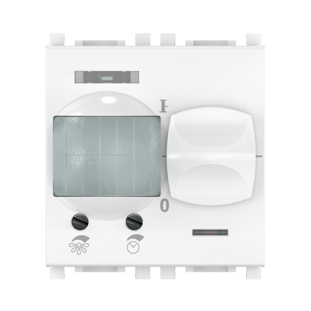

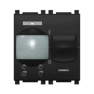

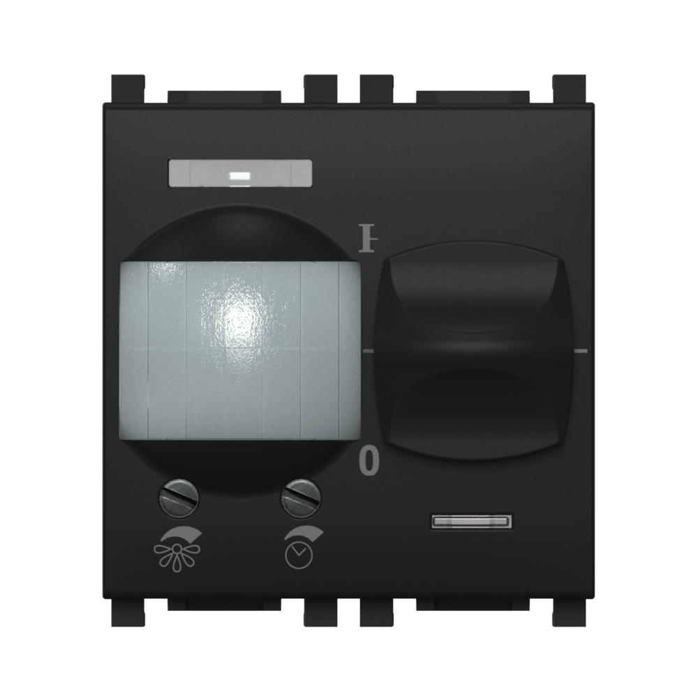

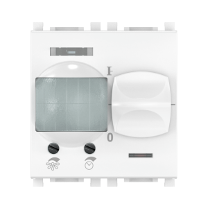

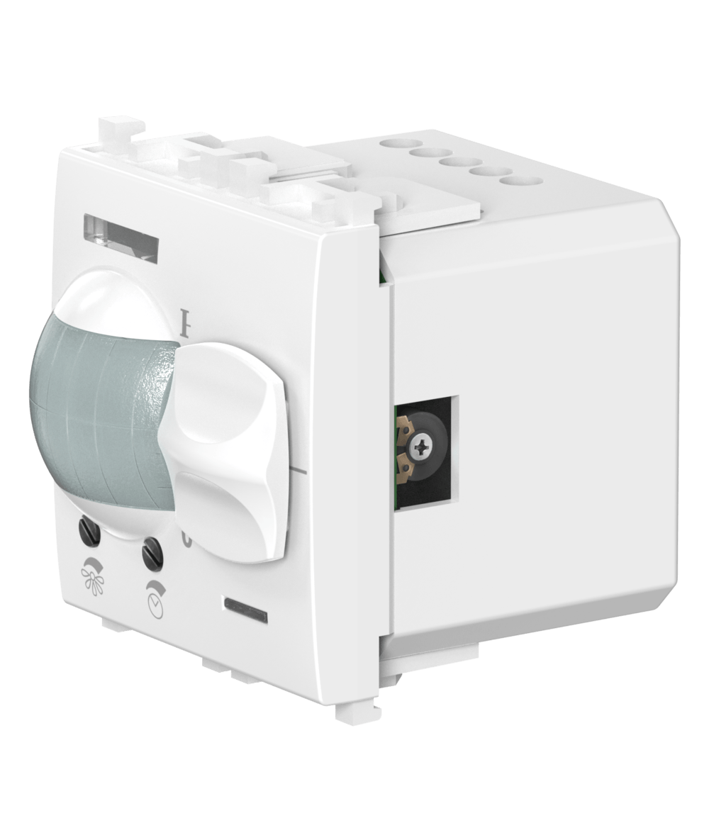

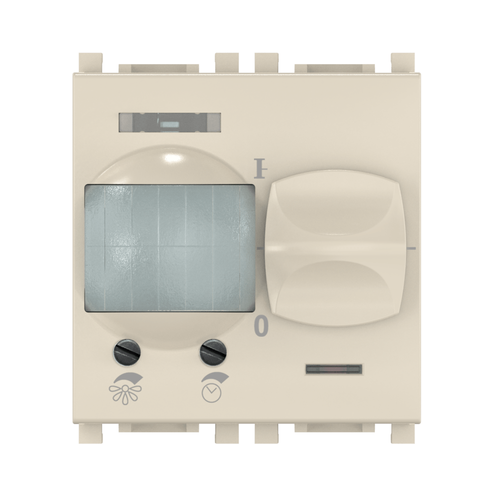

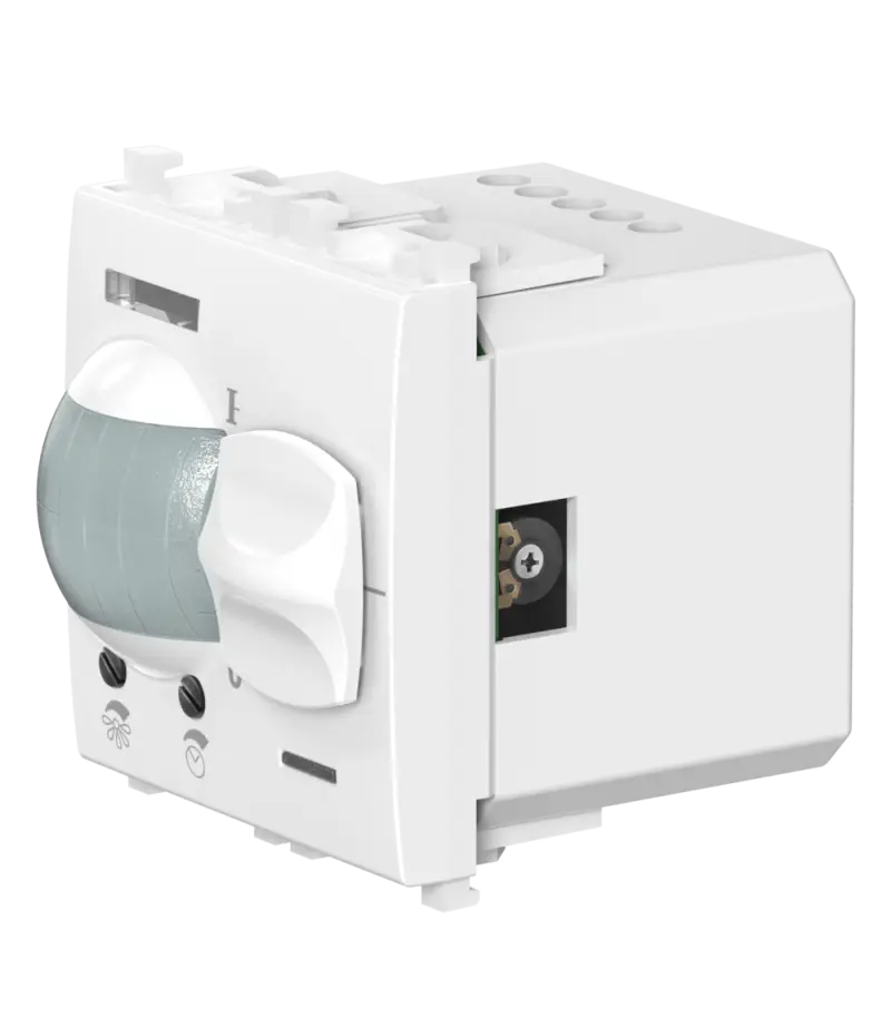

Выключатель CADUCEUS ALING EXPERIENCE для скрытой проводки, с инфракрасным датчиком движения, 10АХ, 230В~, механизм
Обновлено 03.11.2026 1009481
Артикул: 72203
Серия: EXPERIENCE
Материал лицевой панели: ABS-пластик
Тип выключателя: двухполюсный
Напряжение: 250В~
Номинальный ток: 10АХ
Тип комплектации: механизм с лицевой панелью
Степень защиты: IP20
Способ монтажа: встраиваемый (скрытый)
Тип подключения: винтовое
Назначение: для освещения
Количество модулей: 2
Индикация: да
Рамка: нет в комплекте
Тип управления: инфракрасный
Максимальная мощность на выходе: 500Вт
Диапазон регулировки времени: 10с - 10мин
Диапазон регулировки освещенности: 2Лк - 2000Лк
Угол обзора горизонта: 110°
Размер (ШхВхГ), мм:44,4х45х50
Цвет: белый, бежевый, чёрный (soft touch)
Производитель: ООО "Кадуцей", Россия
