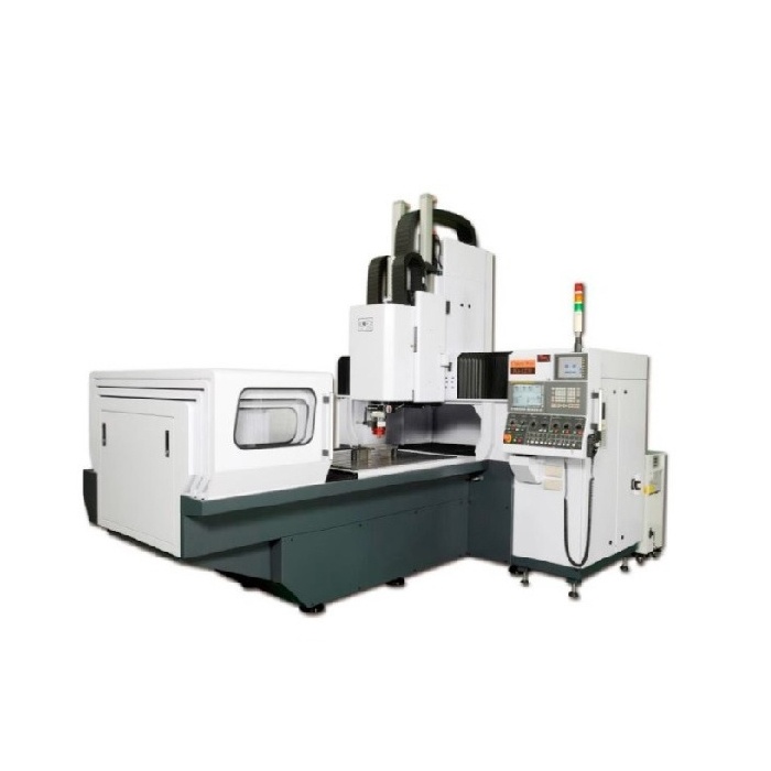

Координатно-шлифовальный станок JG-1270CM
Обновлено 26.01.2026 1009519
  • Модель: JG-1270CM
  • Ход поршня по осям (X х Y х Z): 1 200 х 700 х 100 мм
  • Максимальный диапазон верхней и нижней начальных точек оси W: 360 мм
  • Размер рабочей поверхности: 1 280 х 860 мм
  • Грузоподъемность: 1 000 кг
  • Скорость шпинделя: 5 – 200 об / мин
  • Максимальный ход оси подачи составляет: 30 мм
  • Максимальная длина оси Z: 100 мм
  • Диапазон диаметров вертикального шлифования: 2 – 100 мм
  • Точность позиционирования: ± 0, 0025 мм
  • Статическая округлость игровой звезды: ≤ 0, 001 мм
  • Истинная округлость шлифования Youxing: ≤ 0, 002 мм
  • Мощность: 13 кВА
  • Электропитание: 220 В, ± 10%, 60 Гц
  • Габаритные размеры: 3 392 х 2 609 х 3 000 мм
  • Вес: Около 7 200 кг
Система ЧПУ:
  • Управление: Система ЧПУ FANUC 31i-B
  • Максимальное количество одновременно управляемых осей: 4 оси
  • Скорость подачи маховика: х 1, х 10, х 100, х 1 000
  • Скорость быстрого перемещения: 10 м / мин
  • Максимальный ход: ± 9 999, 9999 мм ± 9 999, 9999 °
  • Панель управления и электрический блок управления: 1 компл
  • Основной корпус устройства вала подачи с подвижной звездой: 1 компл
  • Минимальная единица подачи оси подачи (ось U): 0, 001 мм
  • Максимальный ход перемещения: 35 мм
  • Максимальный диаметр шлифовального круга: 30 мм
Шпиндель:
  • Электрический шлифовальный шпиндель: 1 компл
  • Модель шпинделя: CW-JG-40B
  • Скорость: 30 000 об / мин
  • Мощность: 1, 2 кВт
  • Крутящий момент: 0, 3 Нм
  • Цанга: 3 мм / 6 мм / 8 мм / 10 мм
Шлифовальная головка:
  • Шлифовальная электрическая головка: 1 компл
  • Скорость: 60 000 об / мин
  • Модель: CW-JG-60B
