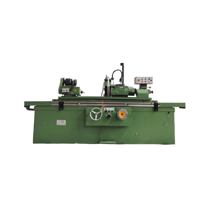

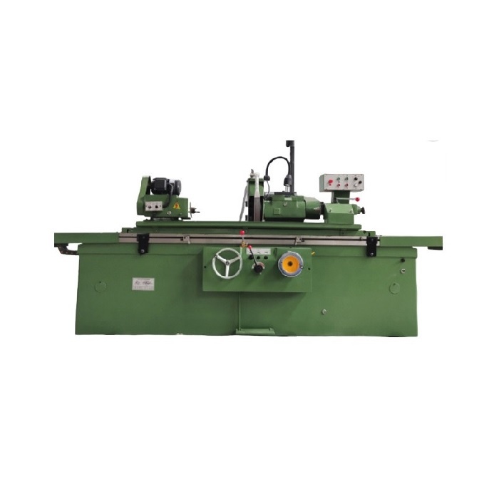

Круглошлифовальный станок М1332x3000
Обновлено 26.01.2026 1009520
  • Модель: М1332x3000
  • Длина шлифовки: 3 000 мм
  • Диаметр шлифовки: 8 – 320 мм
  • Высота центра: 180 мм
  • Максимальный вес заготовки: 150 кг
  • Скорость верстака: 0, 1 – 4 м / мин
  • Окружная скорость колеса: 35 м / с
  • Скорость стола подачи с регулировкой: 50 - 3 000 мм/мин
  • Цена деления маховика тонкой подчи: 0, 1 – 1 мм/диаметр
  • Подача импульсами: 0, 001 – 0, 1 мм/диаметр
  • Угол перемещения стола: 2-5 градусов
  • Диапазон поворота стола: -3 – +9 / -3 – +6 / -2 – +5 / -2 – +3 °
  • Внешний размер шлифовального круга: 600 х 75 х 305 мм
  • Скорость вращения шпинделя стола: 26, 52, 90, 130, 180, 260 об / мин
  • Скорость шлифовального шпинделя: 1 100 об / мин
  • Скорость вращения изделия: бесступенчатая: 10-100 об/мин
  • Конус Морзе: №5
  • Конус Морзе задней бабки: №5
  • Движение вперед и назад: 50 мм
  • Максимальная выпуклость на диаметре: 0, 125 мм
  • Максимальная вогнутость на диаметре: 0, 125 мм
  • Мощность двигателя: 14, 27 кВт
  • Округлость:
  • ≤ 1 500: 1, 5 мкм
  • > 1 500: 2, 5 мкм
  • Равномерность диаметра в продольном сечении:
  • ≤ 750, 5 мкм
  • > 750, 8 мкм
  • Шероховатость поверхности: Ra.0, 16 мкм
  • Сжатый воздух: 5 атм.
  • Температура окружающей среды: Минимальная температура +3, максимальная +35
  • Степень защиты электрооборудования: IP31
  • Электроэнергия: 380 В, 50 Гц; 220 В, 50 Гц
  • Габаритные размеры: 7 605 х 1 810 х 1 515 мм
  • Вес: 4860 кг
