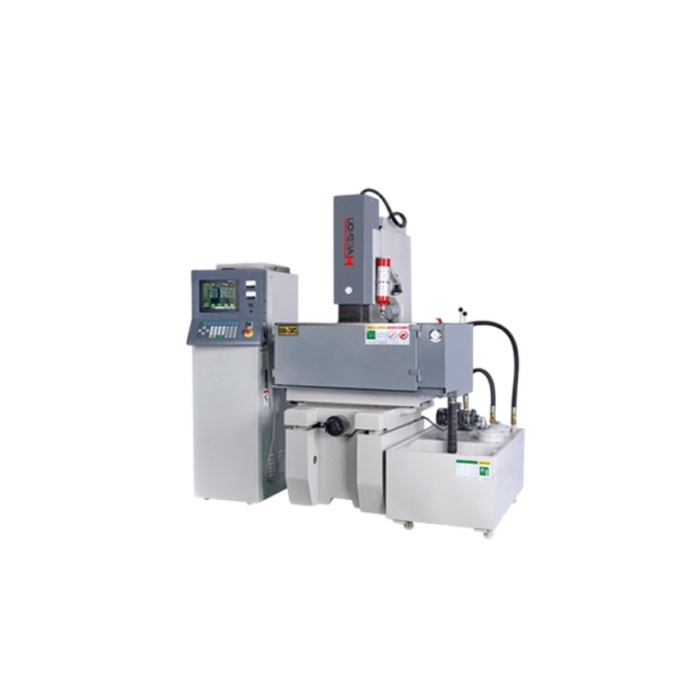

Электроэрозионный прошивной станок ZNC-450
Обновлено 26.01.2026 1009554
  • Модель: ZNC-450
  • Макс. расстояние от электрода до поверхности стола: 500 мм
  • Макс. вес электрода: 120 кг
  • Размер рабочего стола: 700 × 400 мм
  • Макс. нагрузка на рабочий стол: 1 200 кг
  • Ход по оси X / Y: 450 / 350 мм
  • Ход шпиндельной головки:
  • По оси Z: 200 мм
  • По оси W: 250 мм
  • Дискретность подачи по оси X / Y / Z: 0.005 мм
  • Макс. скорость вращения шпинделя: 2 000 об/мин
  • Мощность двигателя по оси Z: 0.75 кВт
  • Скорость быстрого хода: 3 000 мм/мин
  • Макс. скорость обработки: 700 мм/мин
  • Макс. ток обработки: 50 А
  • Достижимая шероховатость обработанной поверхности: Ra 0.18 мкм
  • Точность позиционирования: 0.01 мм
  • Точность повторного позиционирования: 0.005 мм
  • Ёмкость резервуара для диэлектрической жидкости: 400 л
  • Параметры электропитания: 6.5 кВА / 380 В / 50 Гц
  • Габаритные размеры станка: 1 500 × 1 150 × 2 000 мм
  • Габаритные размеры шкафа управления: 830 × 840 × 1 850 мм
  • Вес станка: 1 800 кг
  • Вес шкафа управления: 290 кг
