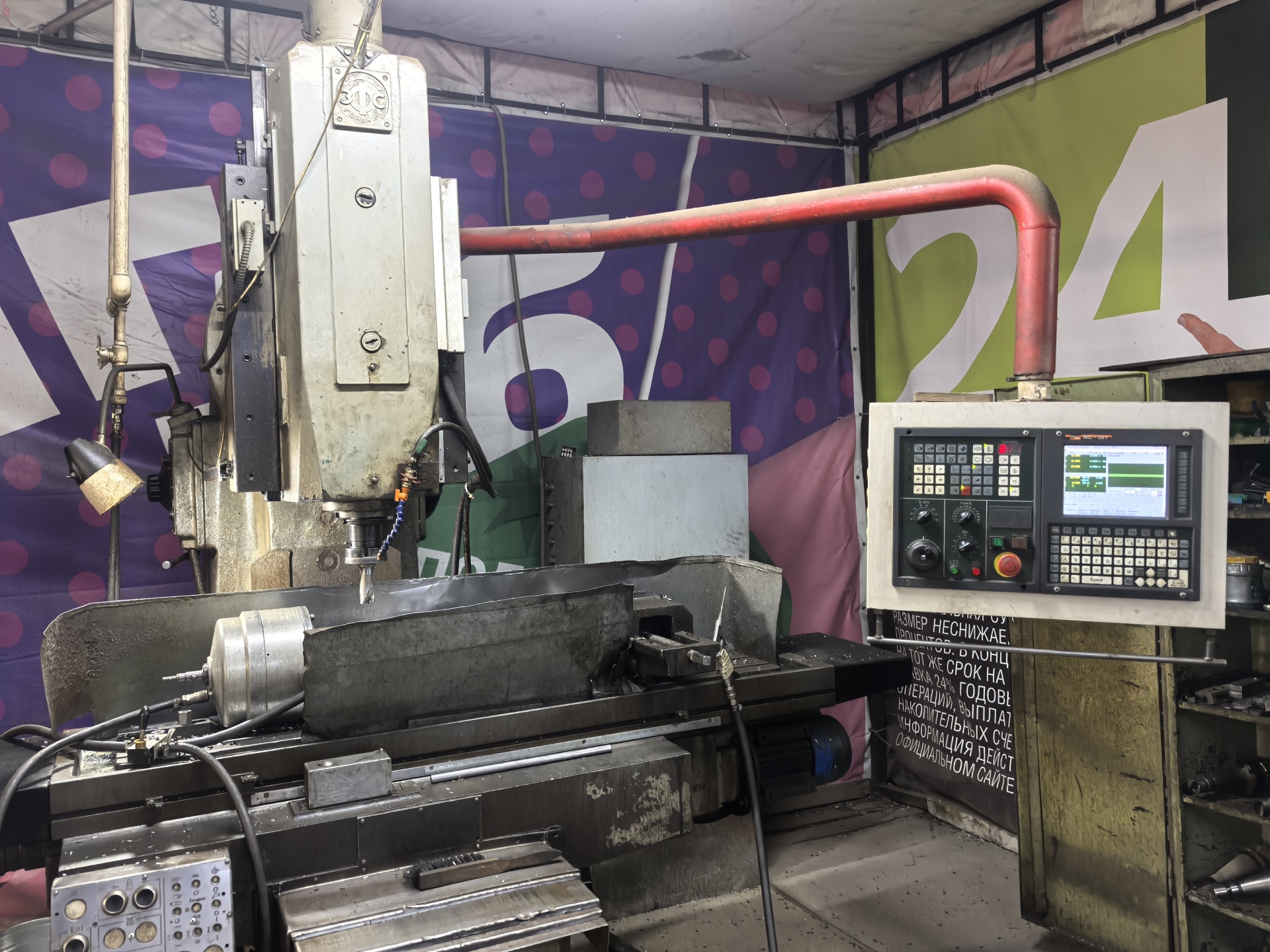

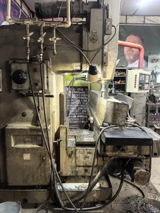

Предприятие реализует фрезерный станок с ЧПУ 6Р13Ф3.По всем интересующим Вас вопросам - обращайтесь по телефону!
Фрезерный станок с ЧПУ 6Р13Ф3 служит для обработки деталей сложного профиля (пресс-формы, штампы и прочее) из стали, чугуна, легких и твердых сплавов, а также цветных металлов в рамках мелкосерийного и среднего производства. Обработка может выполняться концевыми и торцовыми фрезами, сверлами, зенкерами и развертками, которые устанавливают в шпинделе шестипозиционной револьверной головки (наибольшие диаметры инструментов: фрезы концевой 40 мм, торцевой 125 мм, сверла 30 мм).
На станке можно проводить разную обработку (фрезерование, сверление, зенкерование, развертывание) за одну установку детали.
Класс точности фрезерного станка с ЧПУ 6Р13Ф3 - Н.

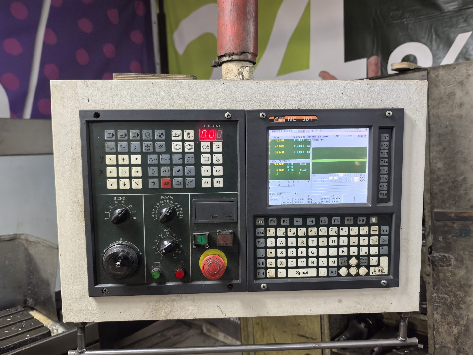

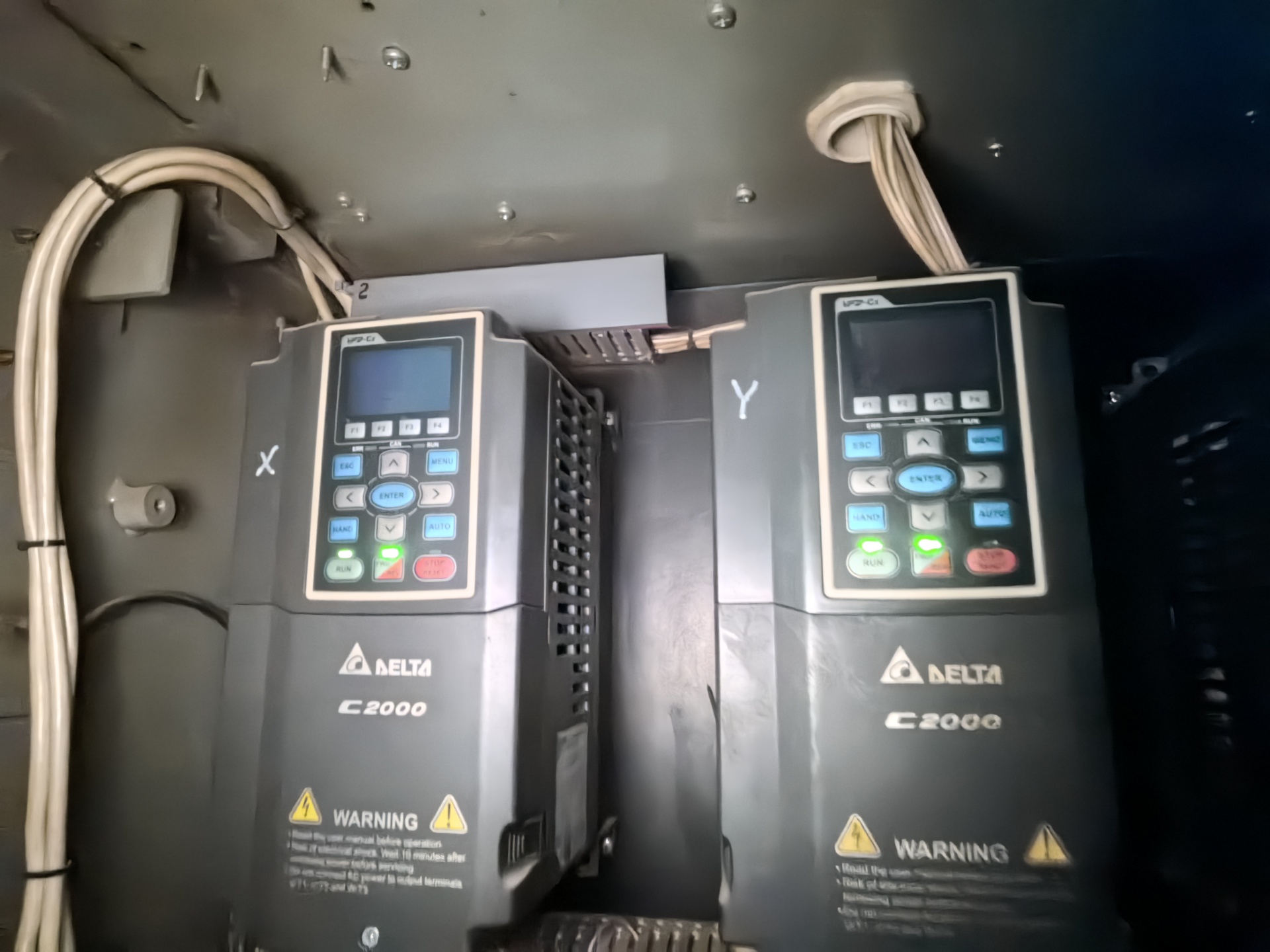

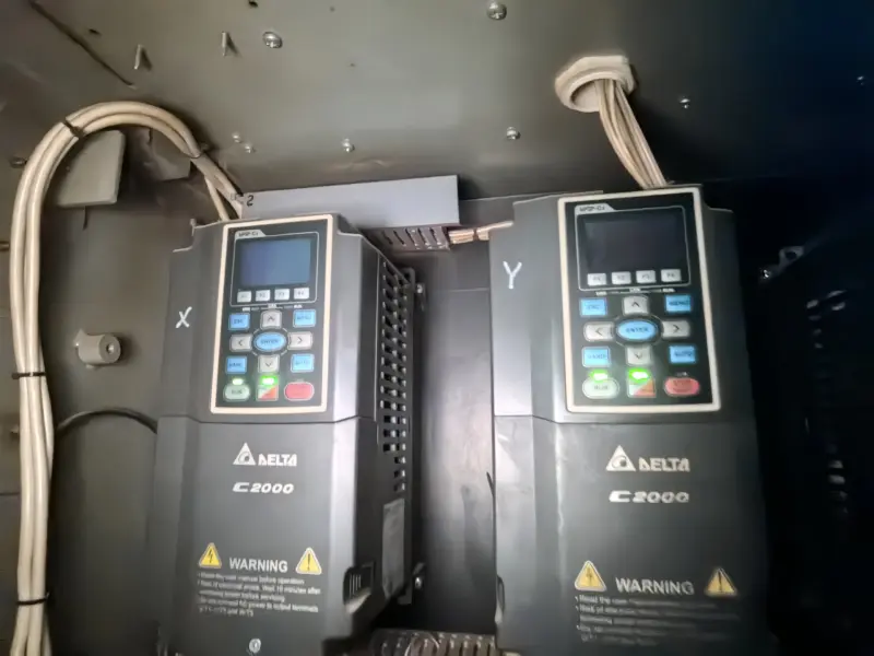

На станке проведена полная модернизация электроники. Стойка Балтсистем NC-301 ,привода Delta и полностью заменена вся проводка.
Цена указана с НДС
