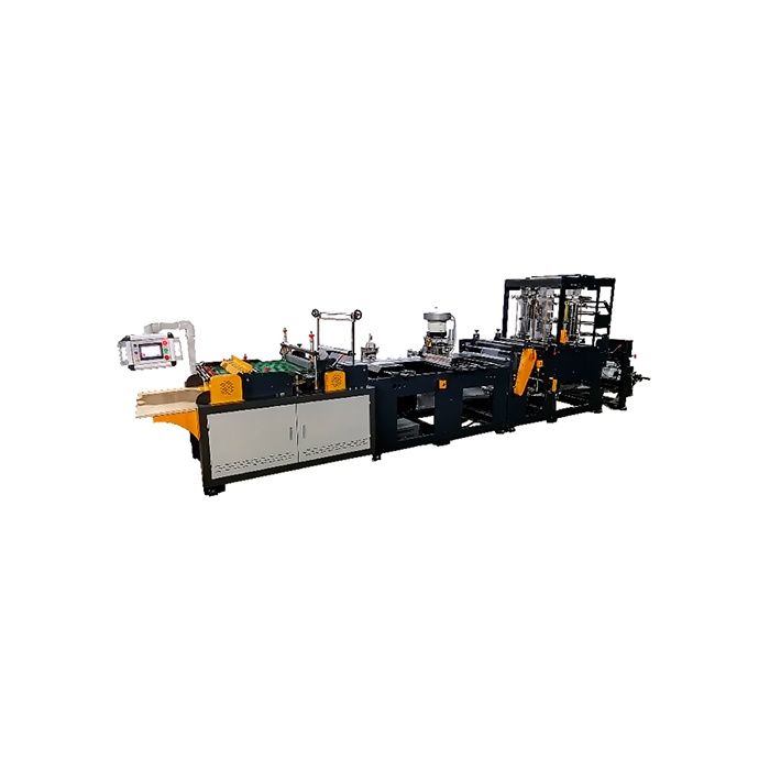

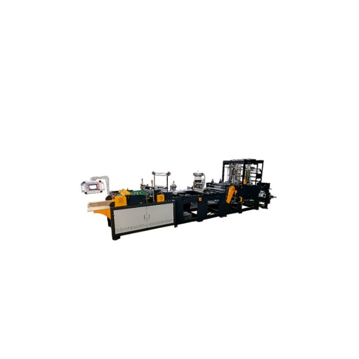

Пакетоделательный станок с припайкой ZIP-LOCK застежки RS-800
Обновлено 27.01.2026 1009582
  • Модель: RS-800
  • Материал: BOPP, OPP, POF, PE, термоусадочная пленка
  • Производительность: 40 – 100 шт / мин
  • Максимальная ширина пакета: 720 мм
  • Длина изготовления пакета: 60 – 700 мм
  • Точность изготовления пакета: ±0,3 мм
  • Антистатическое устройство: В комплекте
  • Коррекция отклонения на размотке: Автоматическая
  • Максимальный диаметр рулона на размотке: 800 мм
  • Система охлаждения: Водяное
  • Контроль температуры: Автоматический
  • Напряжение: 220 / 380 В
  • Мощность главного двигателя: 1,5 кВт
  • Габаритные размеры: 7200 х 1400 х 2000 мм
