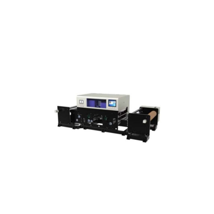

Автоматический станок для лазерной микроперфорации пленки GZL-1300
Обновлено 27.01.2026 1009606
  • Модель: GZL-1300
  • Материал для перфорации: PE, PP, PVB, BOPP, PET
  • Толщина материала: 10 - 40 мкм
  • Ширина пленки: 1 300 мм
  • Диаметр рулона на размотке: 800 мм
  • Диаметр рулона на намотке: 800 мм
  • Тип лазера: CO2
  • Количество головок лазера: 2 шт
  • Мощность лазера: 0.06 кВт (Опционально 0,10 кВт)
  • Система лазерной разметки: Лазер + гальванометр + линза + программное обеспечение
  • Устройство для автоматической регулировки фокуса лазера: В комплекте
  • Диаметр втулки: 3/6 дюймов
  • Скорость горизонтальной маркировки: 40 - 60 м/мин
  • Механизм сбора пыли: В комплекте
  • Ультразвуковая система коррекции: В комплекте
  • Точность коррекции: ± 0,2 мм
  • Метод охлаждения: Водяное
  • Рабочая скорость перемотки: 10 - 100 м/мин
  • Тип вала на размотке: Пневматический
  • Механизм намотки материла: Магнитопорошковый привод
  • Контроль изменения скорости: Длина материала, положение материала
  • Система перемотки и натяжения: В комплекте
  • Мощность: 15 кВт
  • Питание: 380 В, 50/60 ГЦ
  • Габариты: 2 800 x 2 000 x 1 800 мм
  • Вес: 4 000 - 5 000 кг
